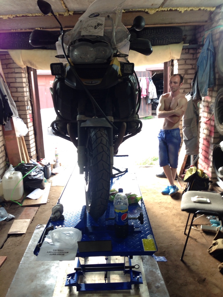

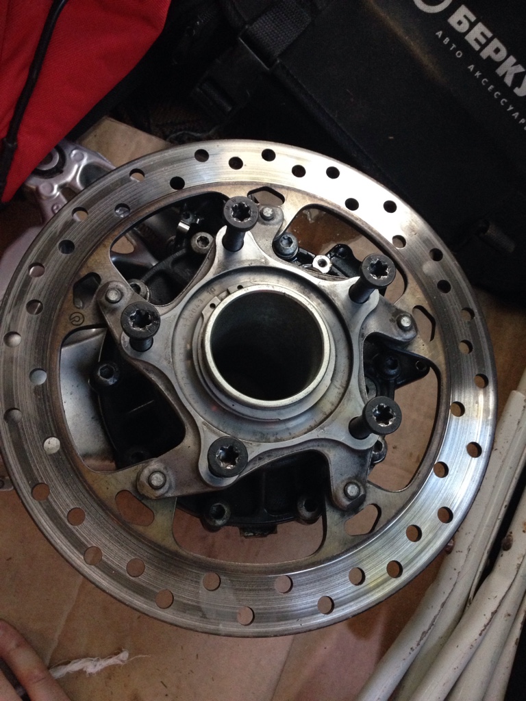

Кто куда, а я в гараж (любителям расчлененки), замена сальника выходного вала...

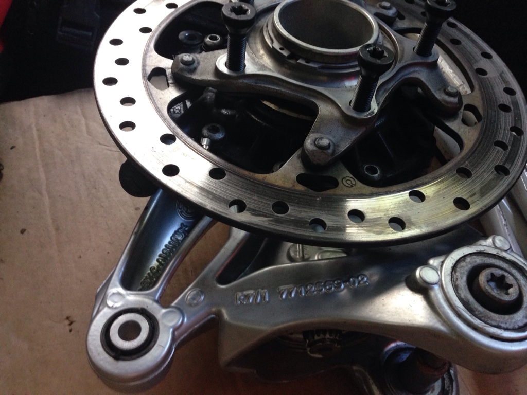

Редуктор Сытого после вскрытия. Внутреннему подшипнику писец. Пробег 50000. R1200GS 2010.
Люфтов колеса не было. Только хруст и закусывание при вращении колеса.
Попробуем поменять только внутренний подшипник и внутренний сальник. Посмотрим, как будет себя вести в дальнейшем.
На всякий случай, свой тоже разберу, посмотрю на состояние.

Я так понял, что полтинник редуктор ходит если ездить в полной загрузке.
Превентивно взял себе новый редуктор, надеюсь, Магадан и коляску выдержит:)
Вобщем следим за люфтом подшипников и вовремя меняем,чтобы не убить сам редуктор,так?

Очень странное явление. Я на своем уже 100000 разменял. Ни разу не лазил в него. Масло меняю каждые 10000. Эмульсии никогда не было, масло всегда чистое. Единственная проблема преследует последние 2 сезона - потеет наружный сальник, меняю каждые 20000. А вот, внутренний подшипник очень неудачно расположен. Доступа к нему нет, сообщается с окружающей средой и из строя выходит самым неожиданным образом. Как его регулярно обслуживать и следить за его состоянием - не понятно. Каждые 50000 разбирать редуктор - занятие не из приятных.
Ну я всегда через 7 тыщ,получается так как-то. В сезон накатал,перед сезоном поменял.

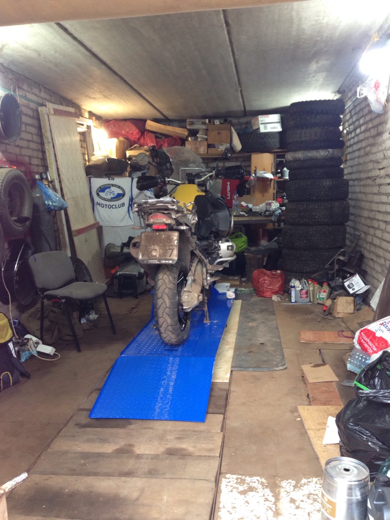

К трем жду в Ёнсервис желающих помочь с разгрузкой и сборкой стола для наших мотоциклов;)
Меняли мне подшипники в редукторе на 42к. Сейчас пробег 83к, в сервисе сказали при замене фланца, что опять надо менять. Комплект из двух подшипников и двух сальников 10т.
