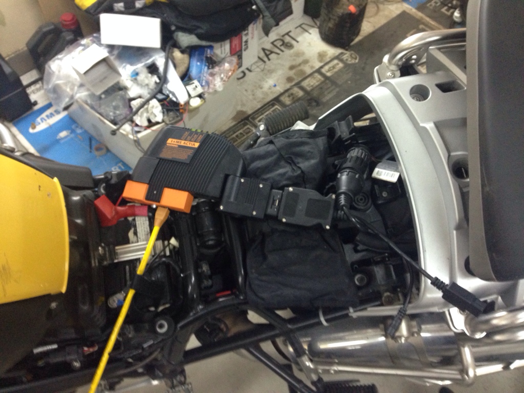

Программировать Гусика можно только через Icom A или k-line адаптер подойдет? При помощи какого девайся себе делал ?
Привет.
Эта виртуальная машина работает с айкомом
Для кетайского адаптера нужно мутить эмулятор айкома. Тему с эмулятором не поднимал, проще купить один айком на всех нас и менять спокойно электронные узлы в любом месте маршрута;)
Читал на немецких форумах, что китаец по качеству не уступает оригиналу. Немцы с удовольствием экономят 800 немецких рублей))
Вот форум, через переводчик в принципе все понятно. А вот ICOM. У народа нареканий нет.
Спасибо! Благодаря видео, всё получилось!

Друзья, всё получилось!
Подогрев ручек включил - стали нагреваться! Указал задний светодиодный стопарь - снял нагрузочный резистор и ошибка лампы, не появляется! А вот ксенона в моём ZFE не предусмотрено, сильно старый блок (ZFE С06).
Поигрался с функциями FA. Как выяснилось, прошивка их не обязательна. Не прошивая их у меня всё заработало. Но я всё-таки их прошил под свою комплектацию. Один и тот же FA, храниться и в ZFE и в приборке, шьются отдельно.
