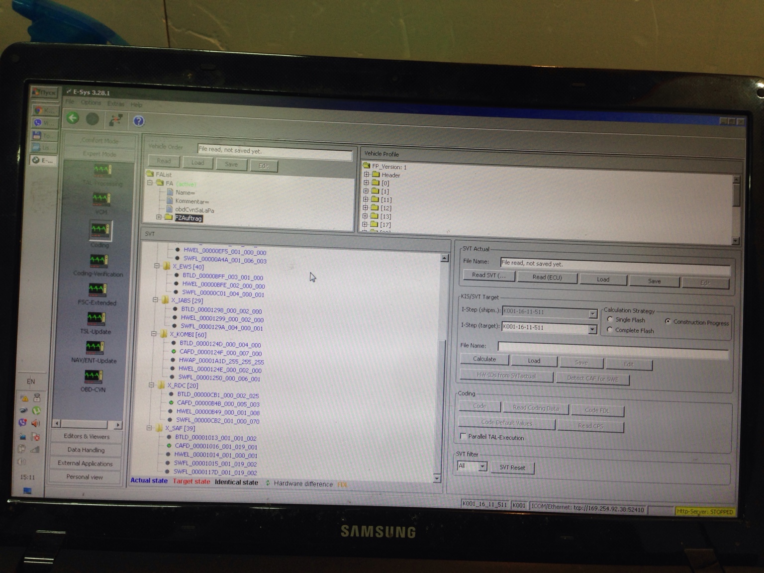

E-SYS работает со всеми мотами свежих серий

Хотя и так могу сказать E-Sys 3.28.1, лочу через Itoolradar, хотя можно и через веб интерфейс - и все арбайтен.
