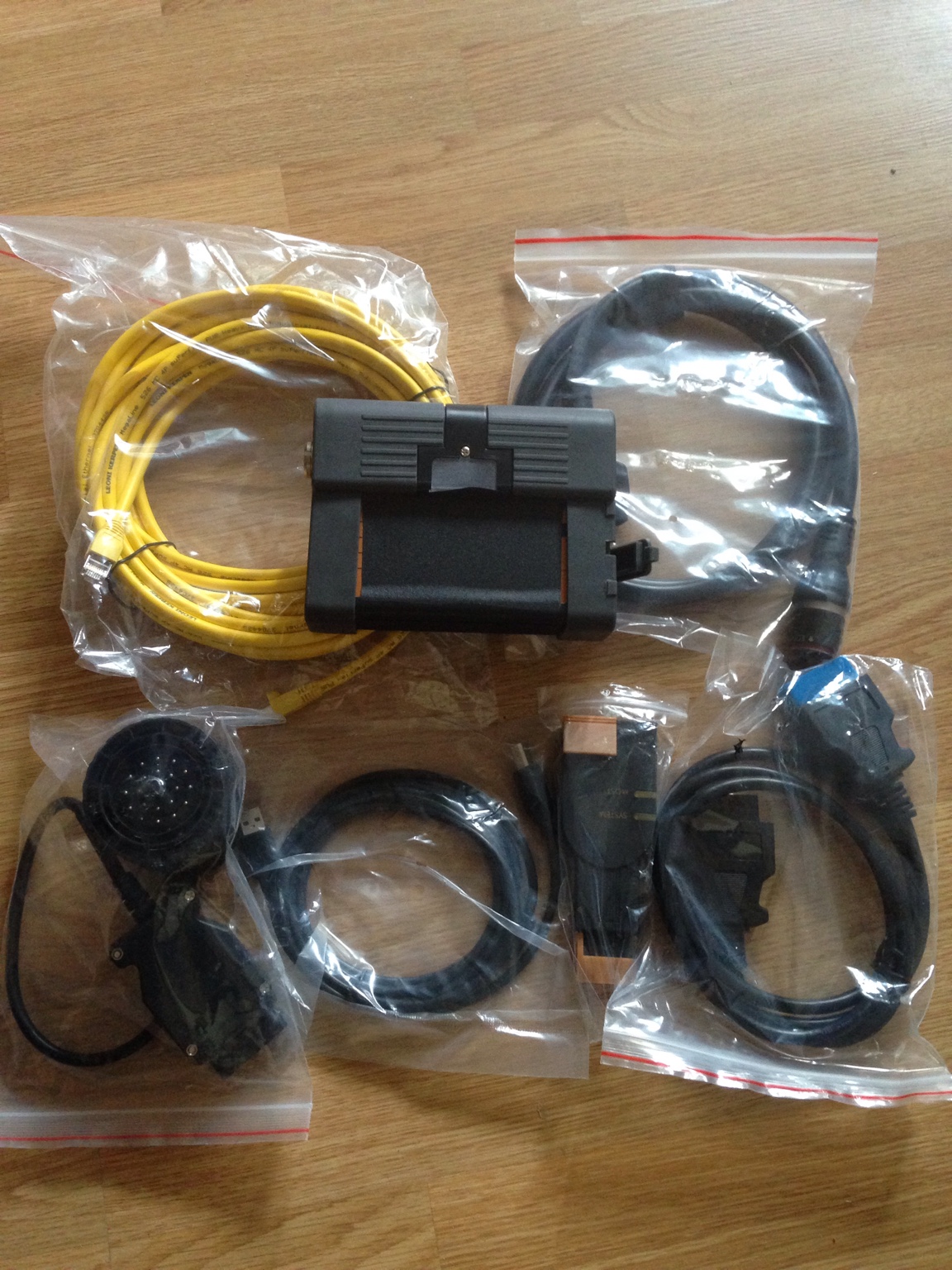

Друзья, пришёл новый прибор на замену тому что не смог пережить Магаданскую поездку.

Переходника на 10пин не видно, который ИНПА/Д...

Не инпа/д а ICOM-D;)
Да буду старый юзать с проводочками внутри, но если будут гантели и LC на которых надо натравливать Ista-p, то есть у кого на время можно взять настоящий айком/д или буду вас к нему направлять:)
Курс упал и теперь 14500, а не 15000руб.
Доставили за неделю с небольшим! Я в шоке!
icom d кабель 900 рублей стоит, какие проводки ребят )
Есть ли смысл оригинальные icom-a/d покупать?
