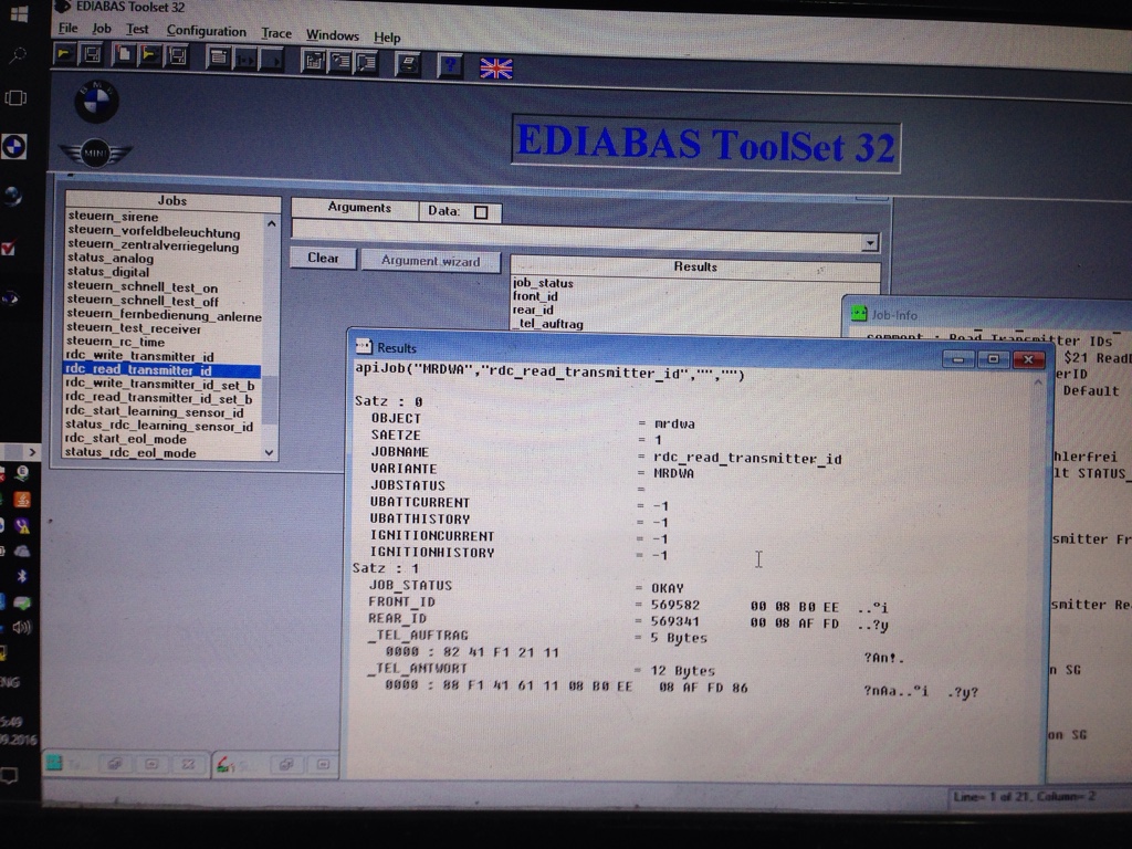

Рекомендую посмотреть прожку Tool32, похоже ей можно в блок сигнализации вколачивать номера колесных датчиков!
А вот первые результаты изучения програмки;) Думаю, подробности не нужны ибо все в интернете описано, надо только потратить немного своего серого вещества и времени.

RDC можно включить если у тебя стоит блок сигнализации поддерживающий RDC. Если знаешь номера датчиков в колесах, то можно их удаленно вколотить в блок при помощи tool32.
