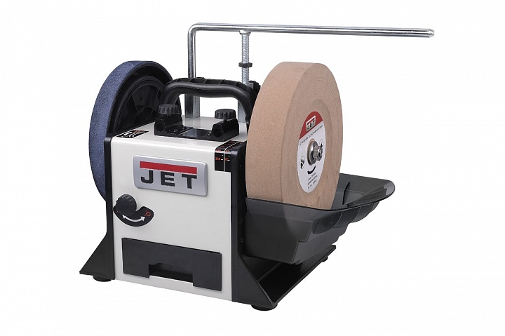

так же имею проф. заточной станок
единственный плюс последнего - быстро, на этом плюсы заканчиваются
о качестве заточки даже речи быть не может

электрический станок Тормек (аналог JETа который у меня есть) - 60 резов
