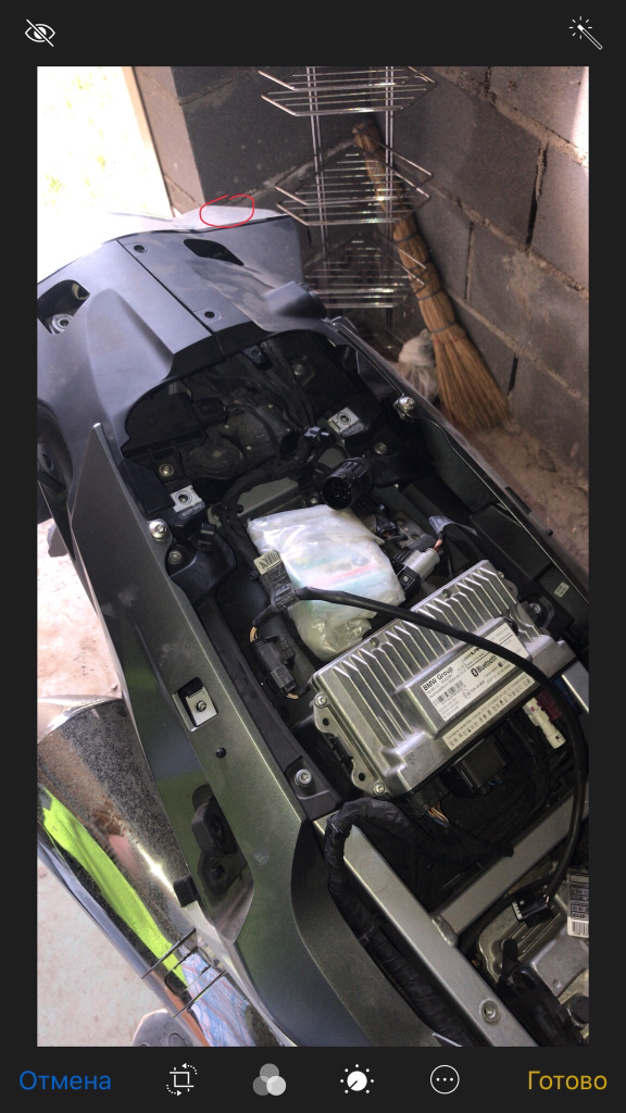

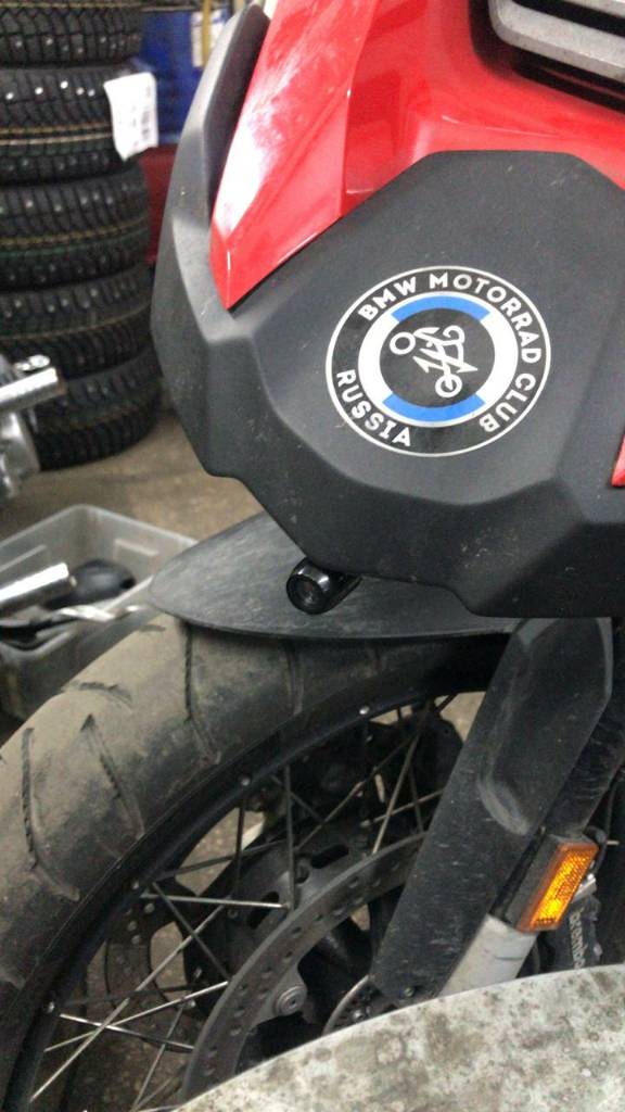

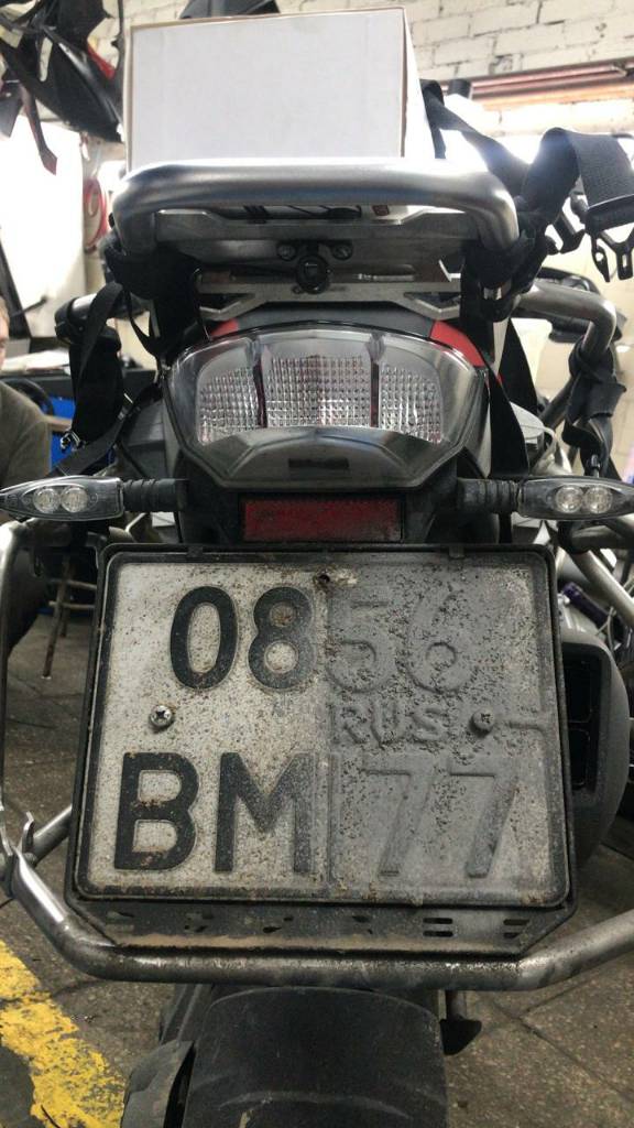

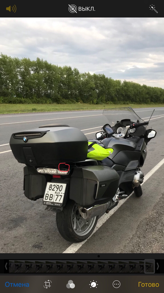

Задняя камера https://yadi.sk/i/2ehNfuLb3ZGMesПриобрел себе именно такую v-sys m6l. Поставил на водяную RT, подключив к заднему прикуривателю. Проехал 1700 км, полет отличный. Включается сама, выключается сама с подачей питания. Обратите внимание, что подачи питания для включения недостаточно, нужна вибрация, в моем случае пуска двигателя достаточно (при тестировании на одном зажигании не запускалась). Флешка 32 Гб хватает на 3ч20м. Для примера ссылка на фронтальную камеру https://yadi.sk/i/ZfL3NHHJ3ZGMbb заднюю камеру
Закрепил жестко?Чем и как если не секрет?
Просто на верхнюю часть задней фары на 3м скотч на штатной ножке камеры. Держится очень уверенно. На фотках отметил где она стоит.
У меня наоборот...Зависит от поверхности. У меня такой же. На передней фаре держится на скотче без проблем. А задняя на крыле: скотч отвалился. Прикрутил...
