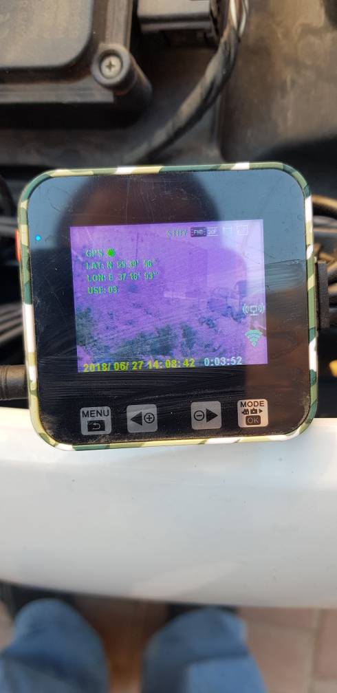

Кстати по GPS - нашел что он еще пишет его на экране ( см фото). Заодно увидел что начались проблемы с передней камерой. Половина файлов в малиновом свете с фронтальной камеры. Задняя все ок.
