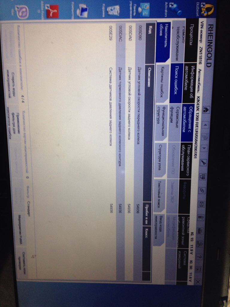

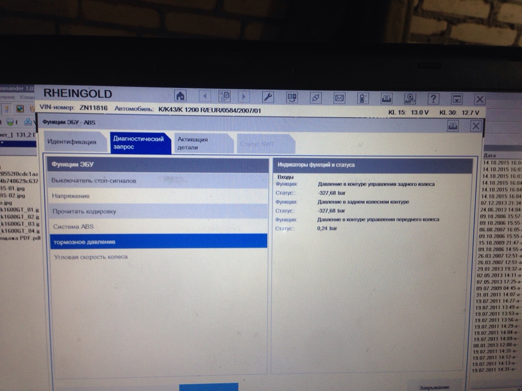

На блоке АБС 2007 (второе поколение) года от ка серии
При нескольких нажатий педали тормоза до упора блок начинает показывать такое давление. После выключения/включения зажигания показания восстанавливаются до новых нажатий на тормоз

Вот и понадобился совет других мастеров по ремонту системы ABS второго поколения.
Принцип работы данного поколения блока таков: жмете на педаль/ручку-появляется давление в контуре (контурах), блок управления системой abs ,через встроенный в блоке пьезодатчик видит давление, после чего мозг абс включает лампу стоп сигнала. По вашим симптомам похоже на неисправность пьезодатчика либо самого мозга абс.
Алексей спасибо за ответ.
В процессе диагностики выяснились еще кое какие моменты. Зажигание мотоцикла выключено, идет сумашедший разряд акб, проверив на утечку электричества выяснил что виною этого является блок абс, отключив его разряд пропадает. Как вы и говорили скорее всего вина в блоке. Сейчас мне едет другой блок, с его помощью я смогу на 100% определить его вину после чего заказ нового. Есть у меня еще один вопрос, скажем у моделей которых есть концевики включения стоп сигнала и у моей модели без низ возможна ли замена блоков абс от одного на другой?
