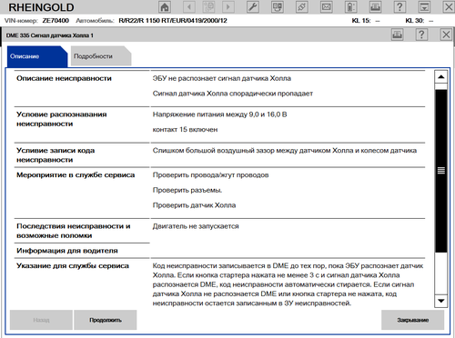

Друзья, а кто сталкивался с такой ошибкой:
http://fotki.yandex.ru/users/maugly1/view/798297/
Датчик снял, проверил почистил, изоляция в норме, не сыпется.
Поставил обратно по всем меткам ошибка не ушла.
Что за зазор между датчиком и колесом? Как он регулируется, нигде не нашел инфы.

Наиболеее вероятно рассыпалась проводка датчки внутри оплетки, на уровне крепежной пластины датчика Холла.

А дальше что предлагает программа сделать по локализации проблемы?
Осциллографом смотрел сигнал?

Спасибо, буду меняьт датчики.

Да его починить можно, что уж так глобально менять.
Привозите датчик, починим.
