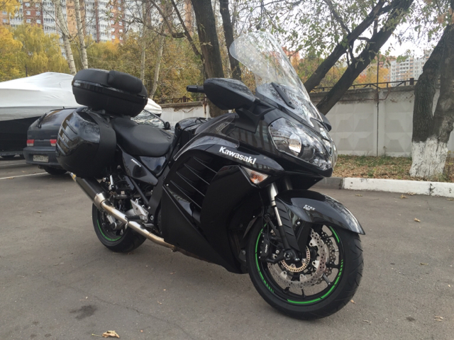

А как смотрится ? Нет случайно фото ? Не очень оно большое с виду?
И второй вопрос , после установки , максималка сильно упала ? Или особо не заметно ?
Упала максималка? Вы о чем? Это ж Гусь, а не спортбайк:)))
Фотку щас выставлю:))
На моем предыдущем (кава GTR 1400) после установки высокого Vsrteam максималка (вернее сказать комфортная максимальная скорость с которой можно долго ехать ), упала км на 20, с 220 до 200 . Но комфорт конечно стоил этого.
Отлично смотрится [emoji106][emoji106][emoji106] , заказываю такое же, высокое , 50 см. Спасибо !

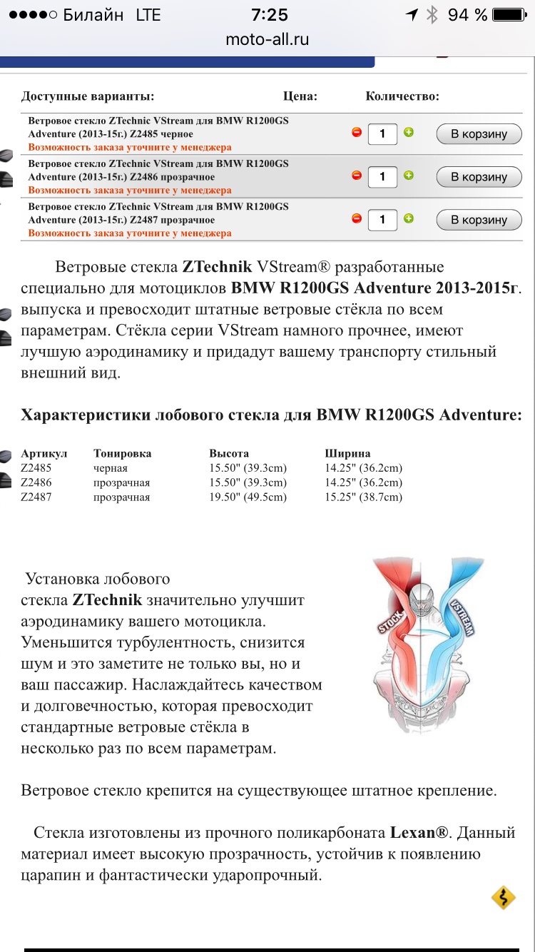

Стекло в России походу не купить , на Louis заказываю , 117 €

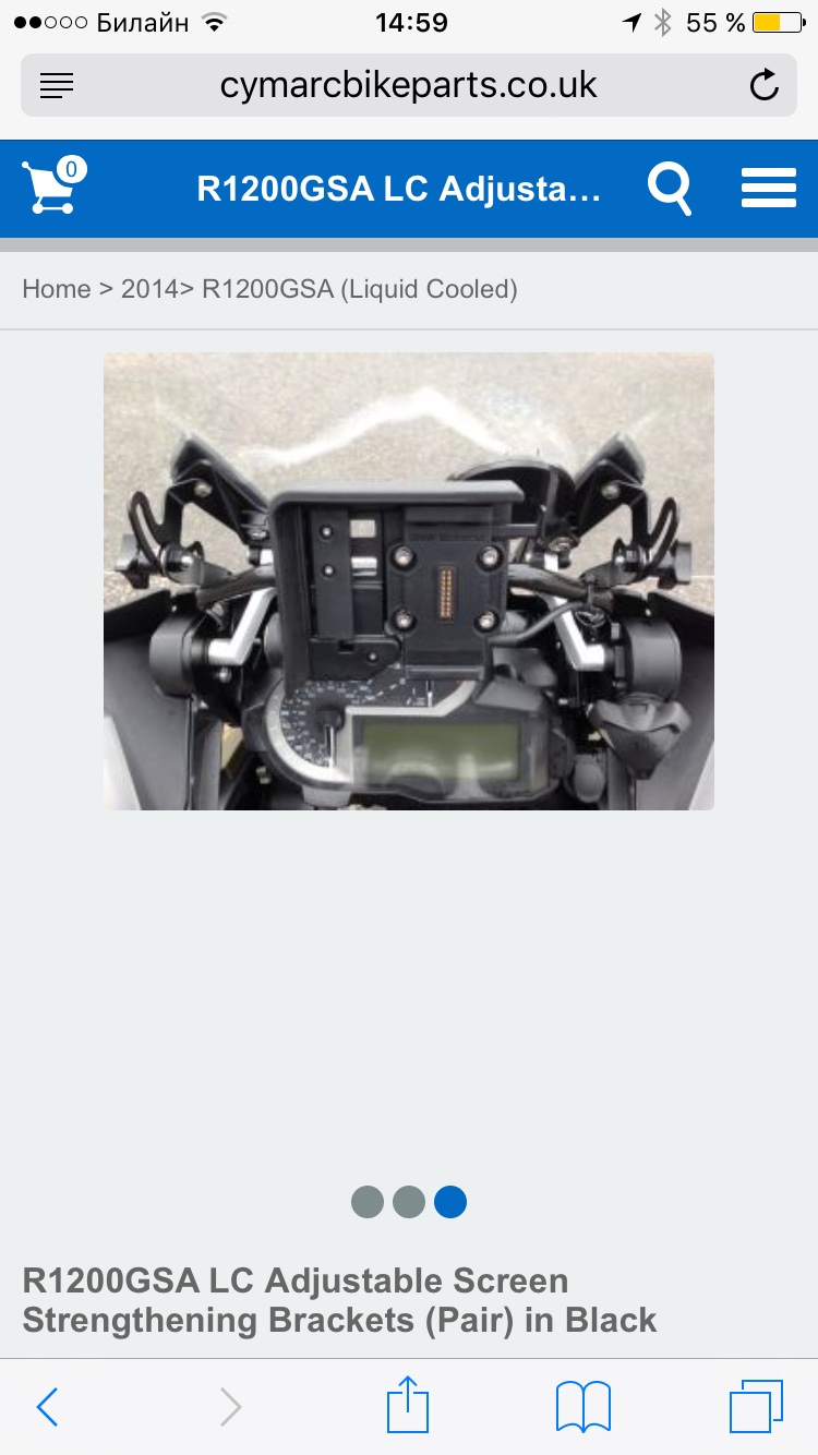

На сайте англичанина
http://www.cymarcbikeparts.co.uk/r1...hening-brackets-x28pairx29-in-black-140-p.asp
указано что доп. крепёж стекла двусторонний на GSA от 2014 года, и на обычный водяной GS от 13го года предлагает только односторонний. Вопрос, там есть разница ? Или можно заказывать от GSA спокойно этот усилитель ?
Написал ему вопрос по совместимости , очень оперативно ответил что подходит. Заказал , оплатил, буду ждать теперь) надеюсь оперативно отправит, что бы на майские поехать уже с комфортом.
Не сомневайся, совместимо на все 100. Англичанин работает очень четко. Держит марку, ценит каждого клиента. Думаю, если ничего экстраординарного не случится в течение 10 дней получишь усилитель. Хочу дать совет: все время следи за плотностью закручивания барашков. Я по неопытности, в крайнюю поездку в Архыз, на слет бмв клуба, ночью на перевале потерял левый барашек - открутился и упал. Пропажу обнаружил только утром:)))

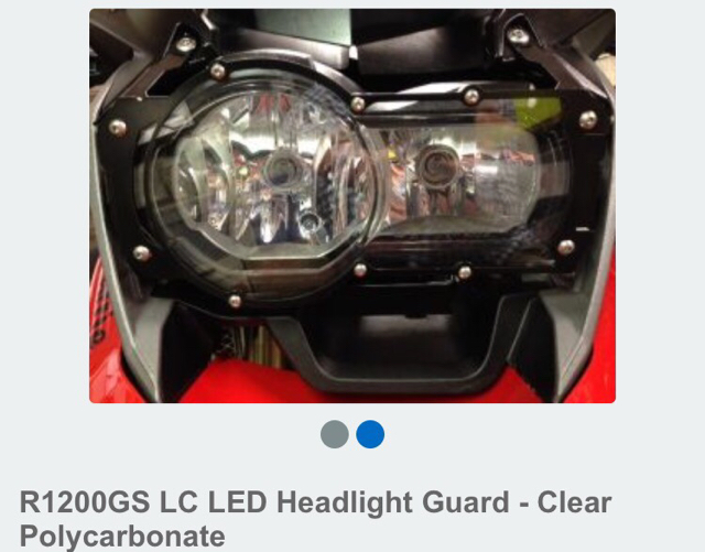

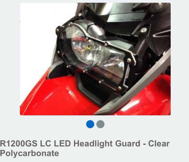

У англичанина смотрю защита фары есть, никто не ставил?
