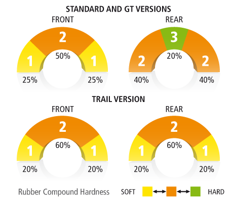

Как я понял, это не жопный комфорт, а это прилипаемость покрышки к асфальту. Типа Standart лучше сцепляется по центру покрышки но быстро изнашивается, а на GT можно больше проехать, но сцепление по центру покрышки уже не такое.

Состав резины тот же, изнашивается она так же. Различие только в дополниельном слое корда.
Изза этого больше "грузоподьемность" и время прогрева. Для всех мотов кроме указанных тяжеловесов - обычный пилот роад.

х/з я читал перевод с сайта MICHELIN когда эта резина только вышла. А продавцы мне чего только не рассказывали. Но я больше верю официальному сайту, хотя концепция может и измениться.....
не было на офф сайте такой информации.
Исполнение Pilot Road 4 GT специально предназначено для тяжелых туристических мотоциклов. В частности, большинство сходящих с конвейера BMW R1200RT будет в заводской комплектации оснащено именно этой моделью. Версия Pilot Road 4 Trail ориентирована на туристические эндуро, которые предполагается использовать в основном для дальних путешествий асфальте. Ну а стандартный вариант Pilot Road 4 – это оптимальный выбор для большинства дорожных мотоциклов самого различного объема, на что указывает и достаточно широкий размерный ряд и категория cкорости ZR (свыше 240 км/ч).
Да. GT. Для более тяжелых мотоциклов. Решать тебе. Скажу лишь по своему примеру. Я меня Кс был. Стиль вождения всякий. Так вот обычный пилот роуд 4 ( не Гт) у меня ходил 20 тыщ. У тебя мопед легче. Вот и думай... На твоем мопеде тоже тысячи 23 точно будет.

Так я как раз про это и писал, там к этим картинкам еще статья была и видео.

Когда эта покрышка вышла мне часто продавцы подобный бред несли, а на вопрос почему индекс нагрузки одинаковый для обоих покрышек уходили в мычание:empathy: Вот тогда я на их сайте все и вычитал.....
А ты на картинке не видишь что плетение различается?

Я все вижу:cool: я даже читать умею, эти две покрышки для одинаковых мотоциклов но для разных условий эксплуатации, и любую из них можно ставить и на GT и на F800

Дмитрий, я читал информацию на сайте производителя.
Причем тут то о чем судачат мотоциклисты разных стран.
Надо попросить чтобы k-dmitriy выложил ссылку на то место где он это нашел, там все описание было и видео ролик, и характеристики, где, кстати, был и индекс нагрузки одинаковый для обеих шин.
Но при всем при этом нет ничего страшного, что ты веришь в свою теорию, а я верю описанию MICHELIN. Колеса от этого хуже не станут и мы будем продолжать на них ездить:bye:
Я привел переписку одного из форумчан с официалами из мишлена.
И на сайте производителя написано то же самое, только в маркетинговой обертке.
То что я привел - это более подробное разъяснение в формате вопрос ответ.
И это разъяснение исчерпывающее.
