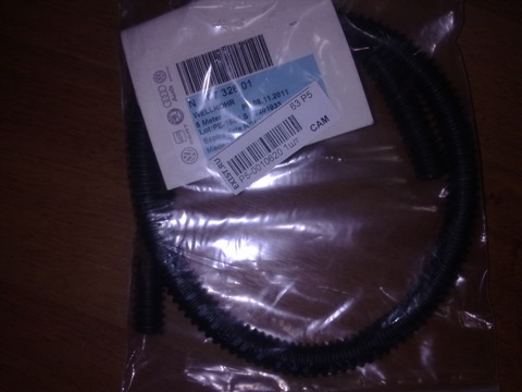

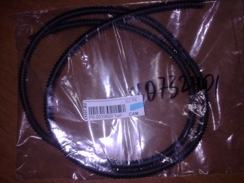

Провод можно уложить в гофрированную трубку VAG
Номера:
N 906 355 17 — 1 метр диаметром 4.5mm альтернативный код N 107 324 01
N 906 332 22 — 1 метр диаметром 7.5mm альтернативный код N 107 325 01
N 907 735 01 — 1 метр диаметром 10mm альтернативный код N 107 326 01
Еще дешевле трубку можно купить в магазине Планета железяка. Порядка 150 руб за 10 метров.
