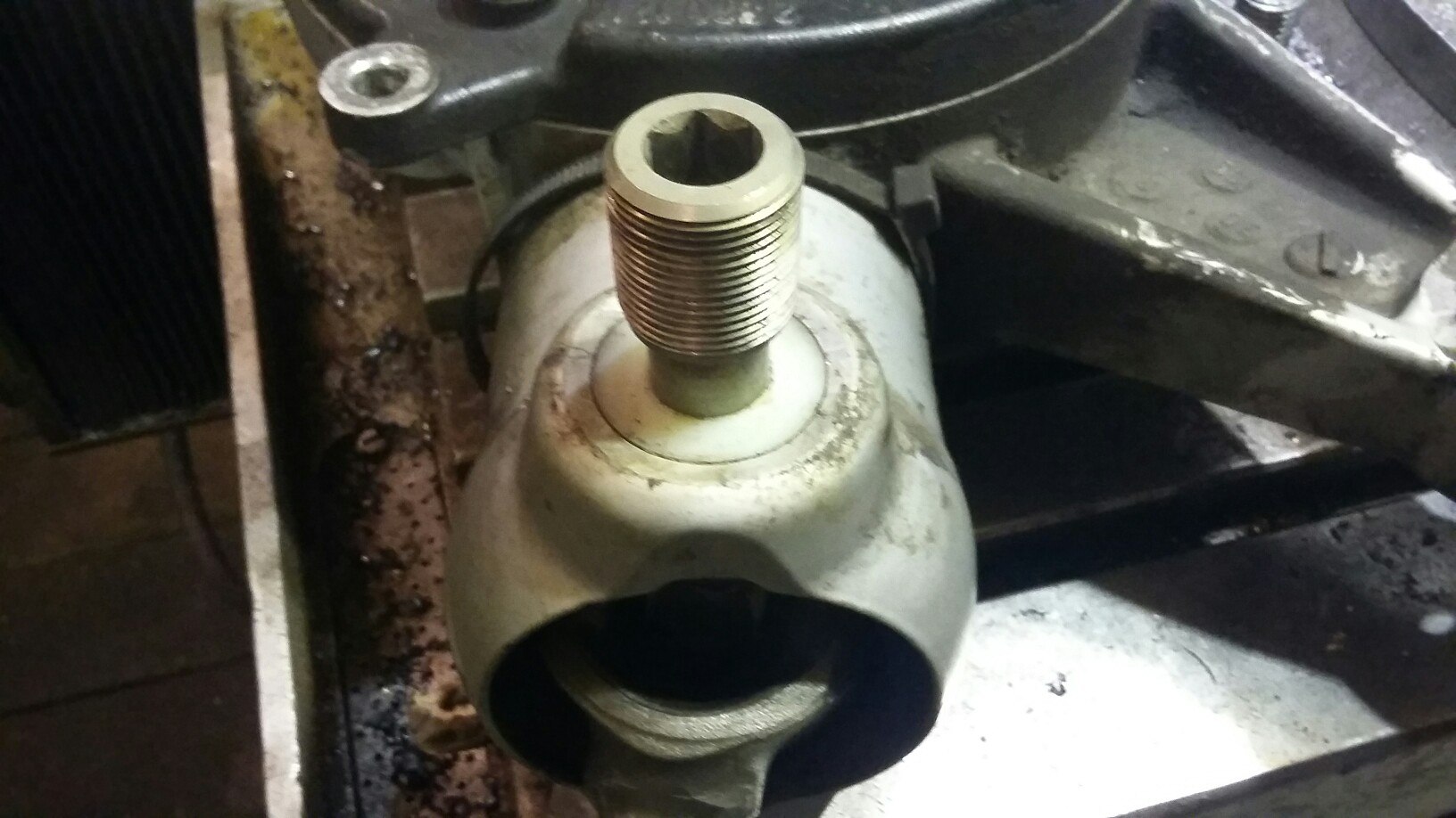

Не гусь, но редуктор тот же. R1150R. При дефектовке в масле был обнаружен металлический кусок и разрушение подшипника.
Подшипник, само собой, приговорен к замене. Цена на оригинал 33172311091 неприятна и долго ждать, из аналогов FAG 10-6465A, но в продаже отсутствует. Отсюда вопрос к знатокам - существуют еще аналоги вышеуказанного подшипника или придется довольствоваться оригиналом?

)))аналога нет.

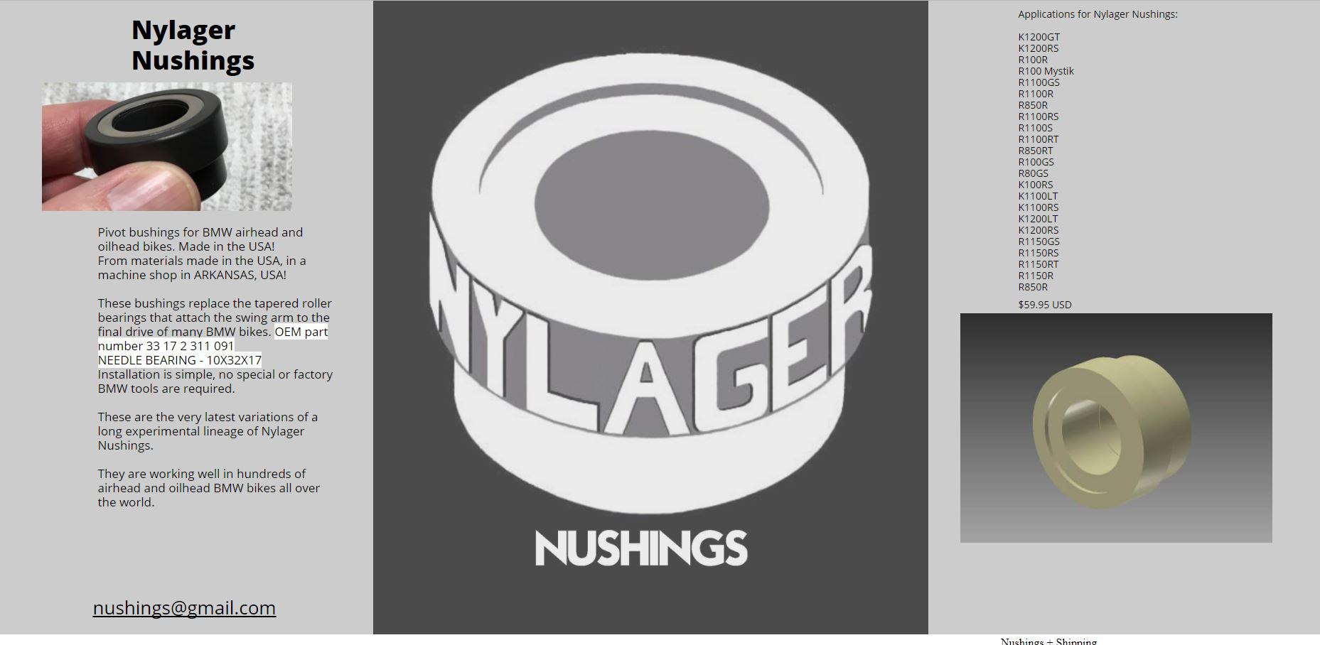

Nushing на адв райдере ищется нейлоновая втулка. Заказывается в сша. цена вдвое ниже оригинальных подшипников. Купил себе, поставил, ещё не эксплуатировал. В рф уже кто-то клепает аналоги.

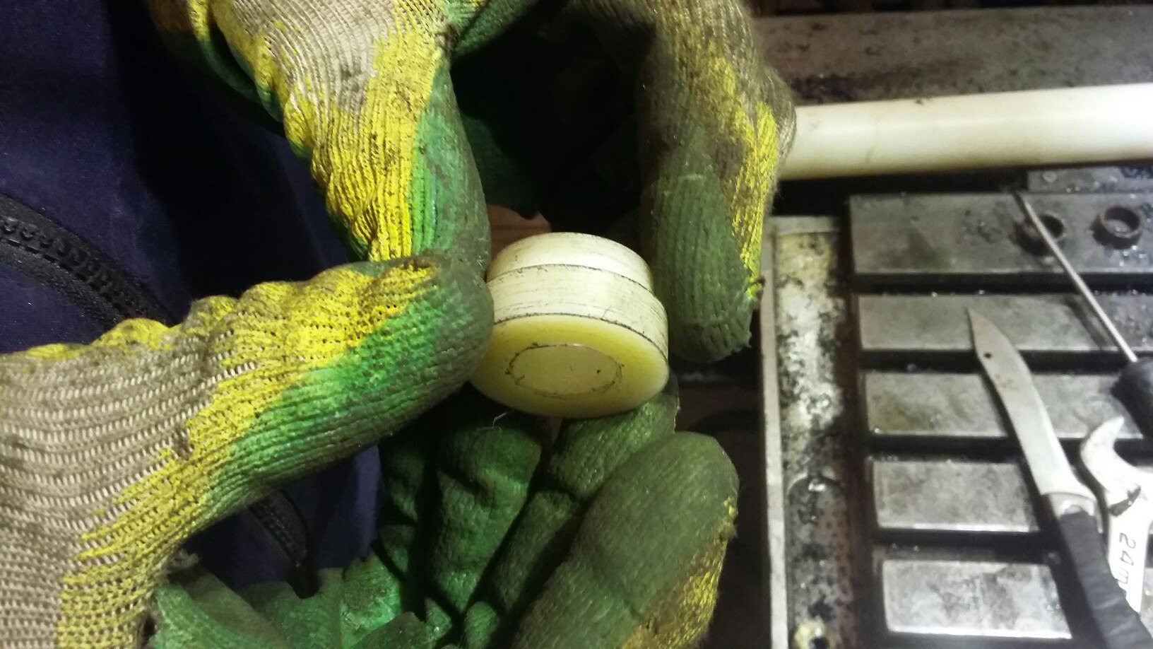

Выточил и поставил себе втулку из капролона. Но пока не ездил на ней, сезона жду.

По поводу втулки с капролона. Чертежик в студии, пожалуйста. Буду признателен. )
Да, я его без чертежа точил, фотку с америкосовского сайта скачал, а размеры с "сапога" снимал
Задумался...Спасибо! )
Все забивают на регулировку, отсюда и проблемы; подшипник при должном обслуживании проходит очень долго, сильно больше 100 тыс. км, в то время как ресурс втулки неизвестен. И стоит кстати он не сильно много, около 3500 руб.
