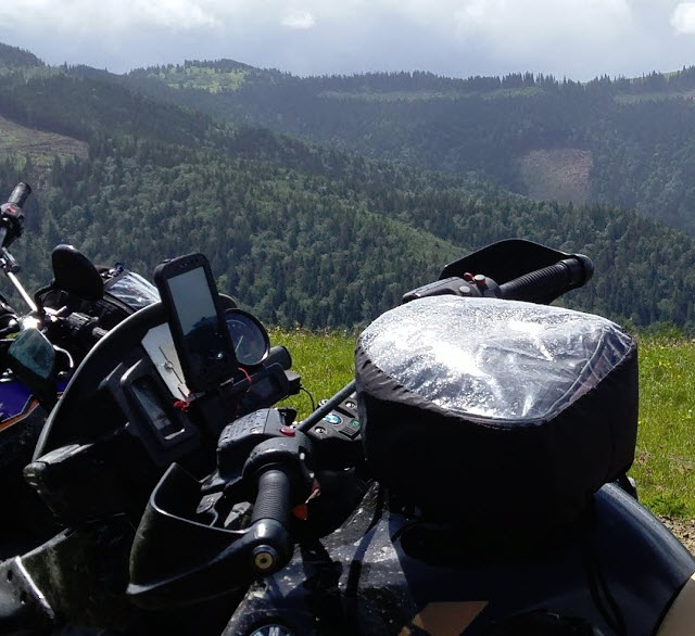

Ребят, делитесь опытом монтажа навигатора на гуся или мобильника вместо навигатора... Как кто крепит, чтоб поверх приборки был навик?
Я закрепил не поверх приборки а вместо спидометра. Уже года 3 езжу и только положительные эмоции. Видно прекрасно, доставать рукой удобно. Не болтается, не трясется.
У меня стоит Samsung Note 2 (5,5") в жестком чехле.
Крепление - пластина согнутая под нужным углом. Дюральевая пластина продержалась 2 года и лопнула по изгибу. Заменил на титановую (чего только не найдешь в деревенском гараже!) Прикручено на 2 длинных болта прямо в место где раньше прикручивался спидометр.
на фото еще дюралевая пластина
Когда ездил без стекла - даже видео снимать получалось. Да и сейчас можно, только надо окошко вырезать в темной пленке, кторой покрыт лобовик.
