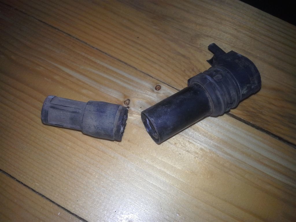

Повернуть вокруг оси у тебя не выйдет даже провёрнутый)))
Смотри. Вот демпфер конченый - у него резинка немного вспухшая как будто подплавившаяся. Если резинка девственна и ровная, то можешь не париться. Жаль не сделал фоты своего сгоревшего кардана.
Целый кардан вот:
