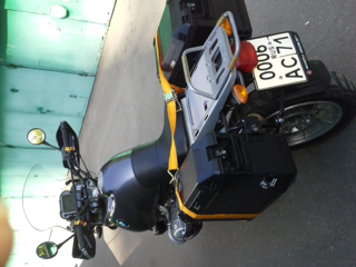

Забрал гусика из сервиса. Поставили новое колесо. Теперь передний обод темный, а задний хромучий)) Скоморошка.
Задний обод, оставшиеся спицы, нипеля, ступица и трещетка АБС (2001г) есть в запасе. Если кому потребуется - пишите!
