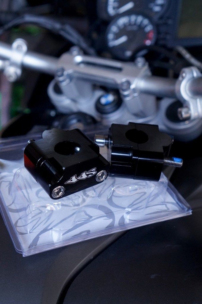

купил проставки SPP под руль за 49 баксов, что где-то 35 американских баксов, качество ок

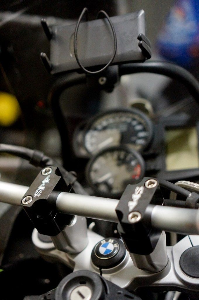

После того как поставил проставки, крепеж держателя навигатора уже не подошёл?
да, штаны такие же как в этом году, куртка вместо красных вставок теперь синие. сказали что отличается только расцветка
планка под крепеж ? я ее снял, даже не смотрел встает она или нет - я все равно для навигации телефон пользую - мне нужно пяток программ разных
