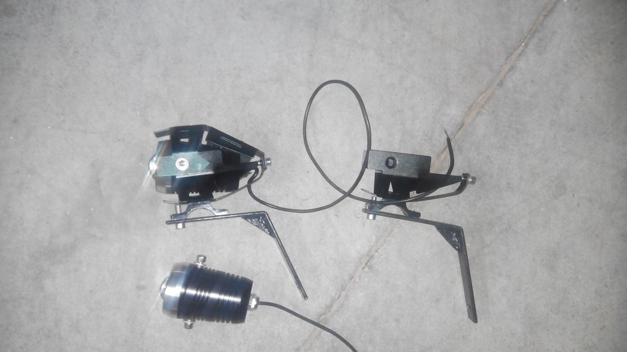

как и обещал запиливаю небольшой отчетец по установке китайских светодиодных фонарей
было закуплено:
1. фонари
http://ru.aliexpress.com/item/Motor...n-Softail-Dyna-Sportster-XL-V/2019563934.html
2. комплект проводки

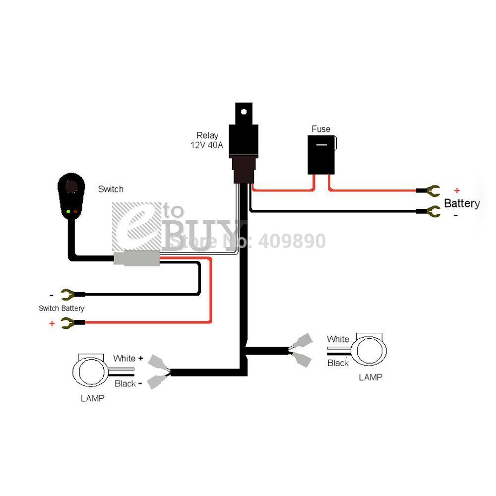

http://ru.aliexpress.com/item/CARCH...Harness-12V-40A-Switch-Relay/32265873740.html
3. "бмвшные" влагозащищенные коннекторы
ссылку где-то потерял. потом откопаю-вставлю

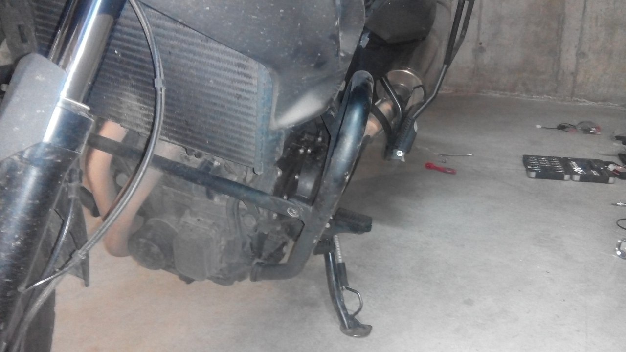

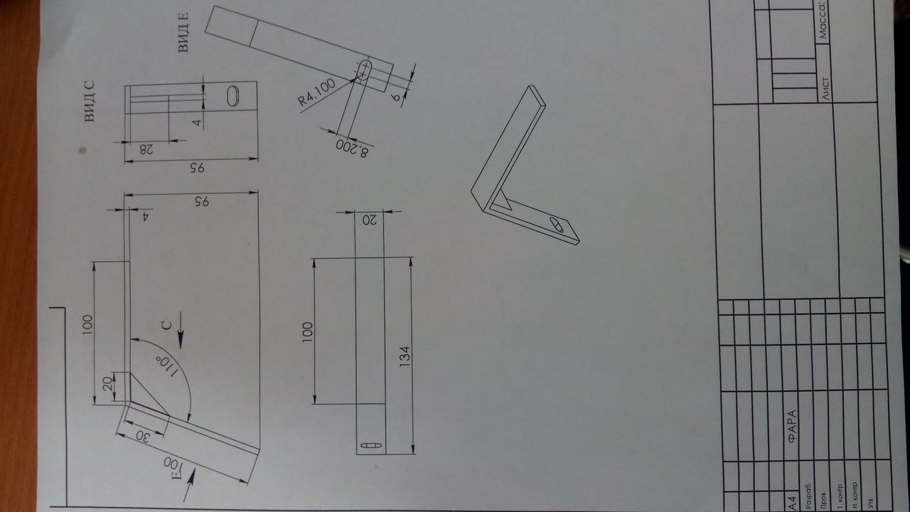

первая примерка фонарей показала, что крепить то х на св-мотековские дуги особо и некуда
либо радиатор мешает, либо они сильно выступают за габариты мотоцикла и любое падение придется на них
решено было слепить кронштейны
перед этим долго тупили, вспоминали где же у нас валяются угломеры, везли их с дачи, дожди мешали приехать на мотоцикле на работу, еще какая-то куча непонятных мелочей...
короче, через 2 недели чертеж был готов
еще пара дней ушла на то, чтобы передать чертеж нашему производству, пояснить и т.д.
в результате кронштейны на руках, свободный вечер и ничто не мешает поковырять мопед

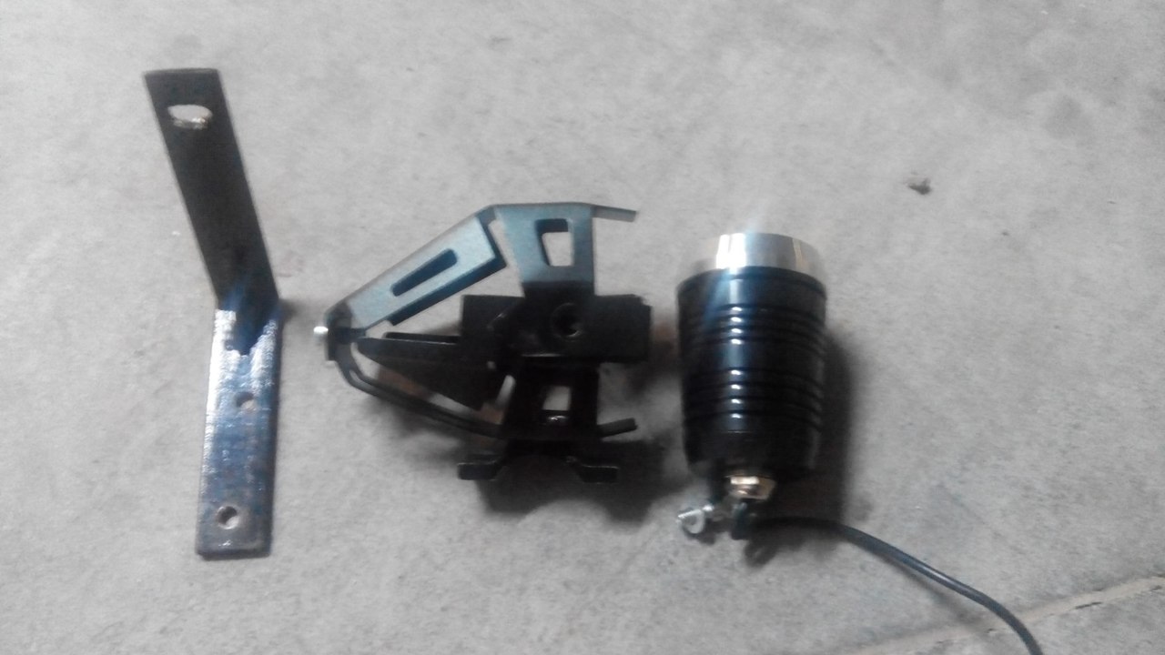

фонари в разобранном состоянии и кронштейн:
фонарь на кронштейне:

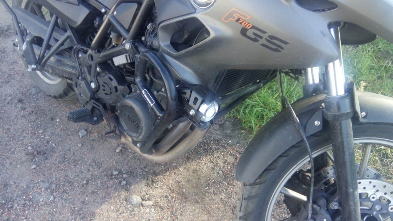

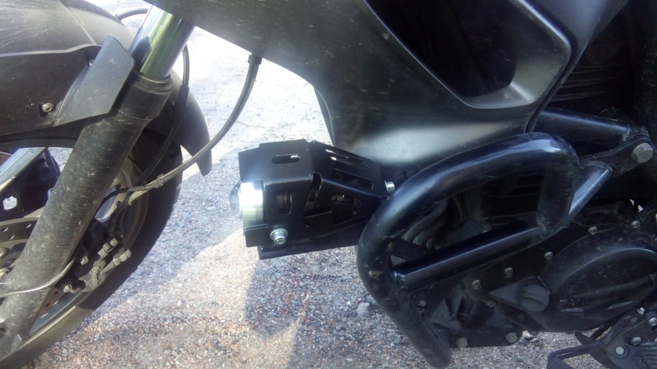

место установки с уже открученным болтом:

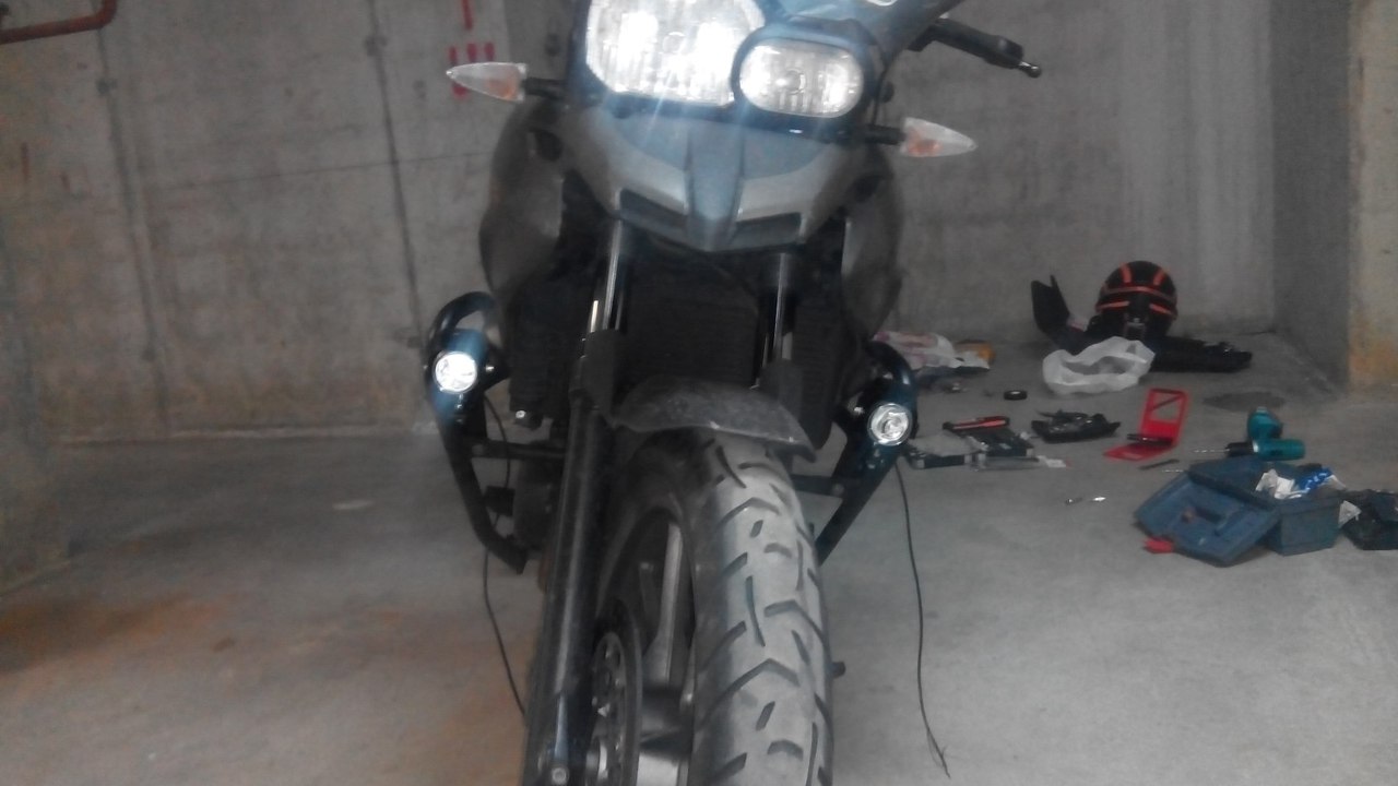

установленные:

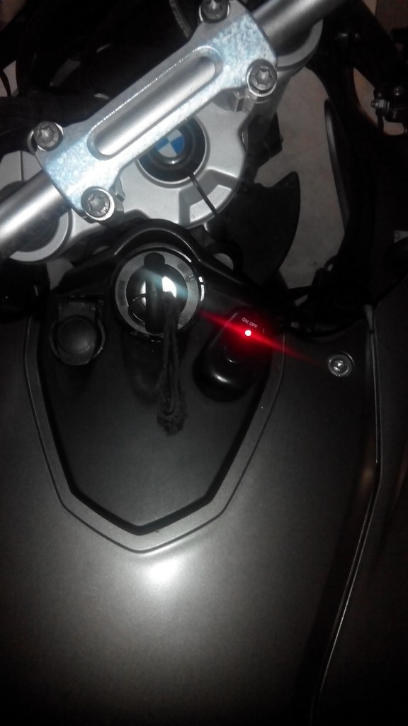

плюнул, поставил прямые пины, заизолировал и пока оставил так. до зимы. кнопку вывел на накладку черную возле ключа
запитка по схеме, прилагаемой китайцами мне не понравилась-ибо на кнопке всегда есть питание. в результате плюс кнопки посадил на скотч-лок на плюс провода к родному мелкоразмерному прикуривателю. при выключении зажигания фонари автоматом отключаются через примерно минуту
результат установки ниже:

Повороту руля не мешает? На куда запитал минус,не понял? Стробоскоп там получился? И по итогам катания по дождю интересен результат...

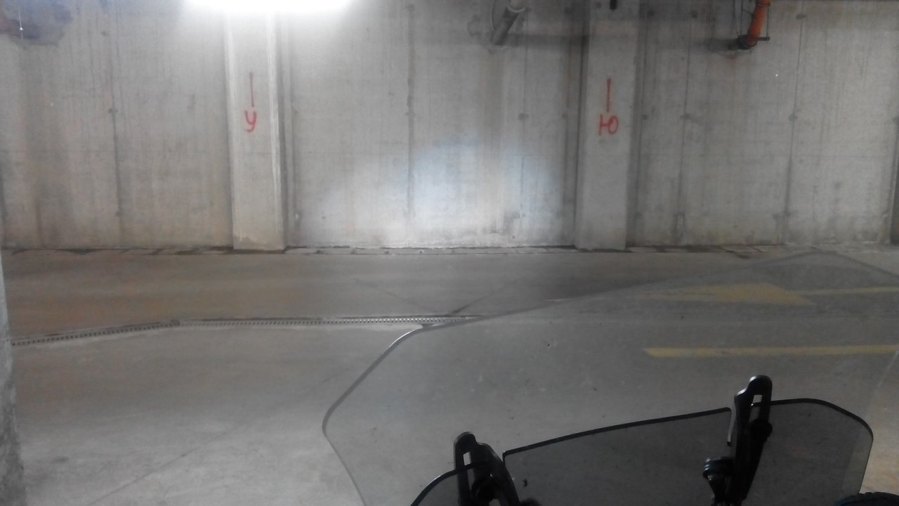

углу поворота не мешает. там на паре из фоток мотоцикл с полностью повернутым рулем влево
фонари выше колеса, свет не перекрывается и колесо не упирается
минус от минуса аккума. в принципе, все по схеме, кроме плюсового провода выключателя

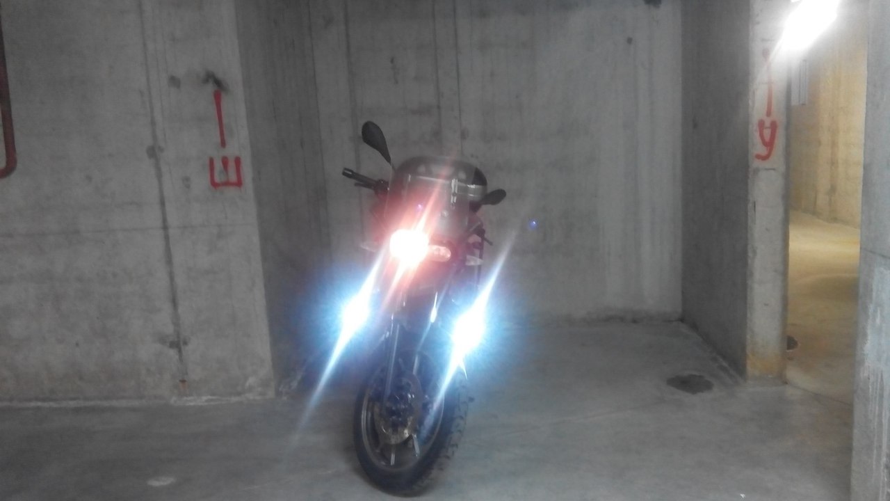

строб получился, да
3 режима работы:
1. яркий (как бэ дальний)
2. слабо светящийся (как бэ ближний)
3. яркий строб
по дождю пока не катал еще. но фонари похожи на герметичные
