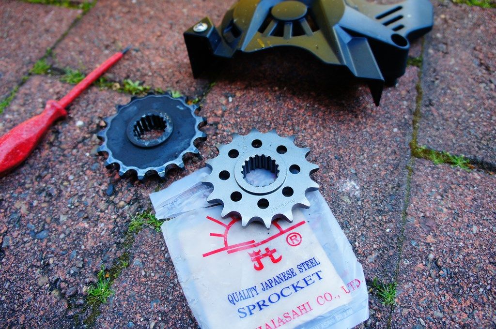

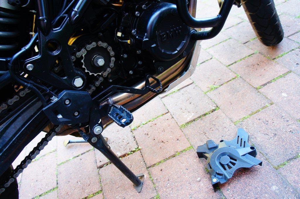

приехал передняя звезда на 16 зубов
установка 10 минут, особенно если не использовать газовый ключ для регулировки натяжения цепи
снять защиту звезды, открутить болт (если нет динамометрического ключа поставить риски, на глазок по дедоски ага), вынуть звезду, вставить новую, закрутить болт посадив на фиксатор резьбы
ну и натянуть цепь. звенья выдергивать под 16 зубов не нужно
динамика стала повеселее, не как на моей шиве конечно, но уже не так тухло. но не прям как петарда в жопе. на низы ваще не заметил как сказалось
максималка падает на 10 кмч судя по калькулятору
в общем потраченных 30 баксов не жалко. заказывал JT японскую, типа облегченную из англикосии

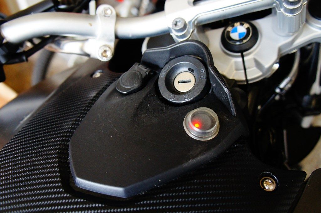

граждане, кто-нить себе ставил дополнительные кнопки ? ищутся идеи вотерпруф кнопки для доп света
поставил себе такую, но она хреново держится и потеет что наводит на мысли о ее невотерпруфе
заказал еще пару вариантов, типа таких
но тоже есть сомнения в их реальном вотерпруфе
кнопки на руль все какие-то совсем уныло-китайские
