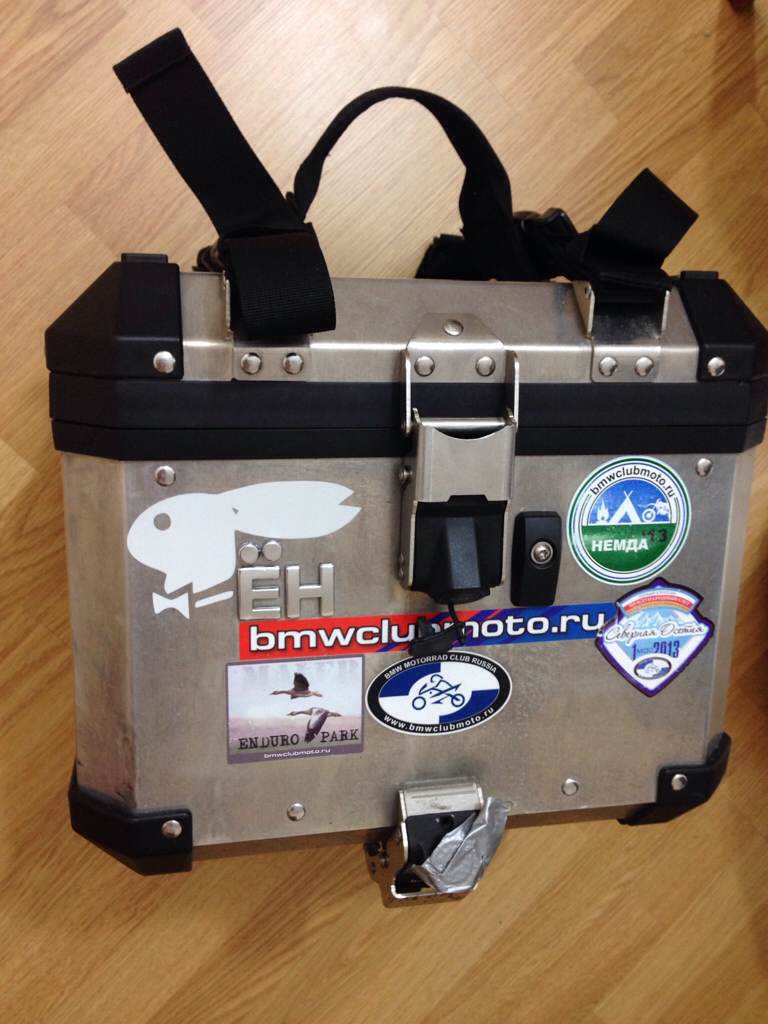

внесу свои пять капель - при установке личинок в топ-кейс GSA не вынимался ключ в закрытом положении из личинки, закрывающей кофр
путём научных изысканий и "такой-то матери" совместно с Петей нашли причину - замок прикручен четырьмя длинными болтами к кейсу, личинка при повороте немного цеплялась за два нижних и не поворачивалась до конца на пол-миллиметра, из-за чего ключ не удавалось вытащить. При помощи всё той же "такой-то матери" вывинтили два нижних болта (посаженных до кучи на фиксатор резьбы), добавили под них две толстые шайбочки (за неимением шайбочек можно концептуально завернуть болты головкой наружу, а не внутрь :) ), после чего проблема решилась.

И все же есть решение как вытащить личинку из алюминиевого открытого кофра?Ключ вставляется,но не крутиться
С обратной стороны посмотри тарчащую личинку замка. Углуби ее, надавив сверху и тяни за ключ, вставленный в личинку.
Чет ни вдешка,ни ведешка с пассатижами,ни ключ патающийся вытащить личинку при всем этом пока результатов не дают,борюсь

Одна из вставок там мешает

Может кто знает к кому обратиться с этой проблемой?Пока личинка побеждает,утомила меня блин
И все таки она сдалась.Переломав в доме все скрепки к утру личинка вышла из замка.Врагу не пожелаю,похудел даже.
Да там все не сложно в теории.Подцепить крайнюю пластину в личинке так чтобы она не мешала выходу из замка и подлезть с трудом но можно.Но у меня надолго охоту отбило этим заниматься.

Я так понял, что с Топкейсом на 49 литров и боковыми кофрами на РТ если нет ключа, то личинку не вынуть без полной разборки? Потому что для того чтобы спец инструментом воспользоваться и нажать на последнюю подпружиненную полоску личинки замок надо в положение закрыто перевести...
