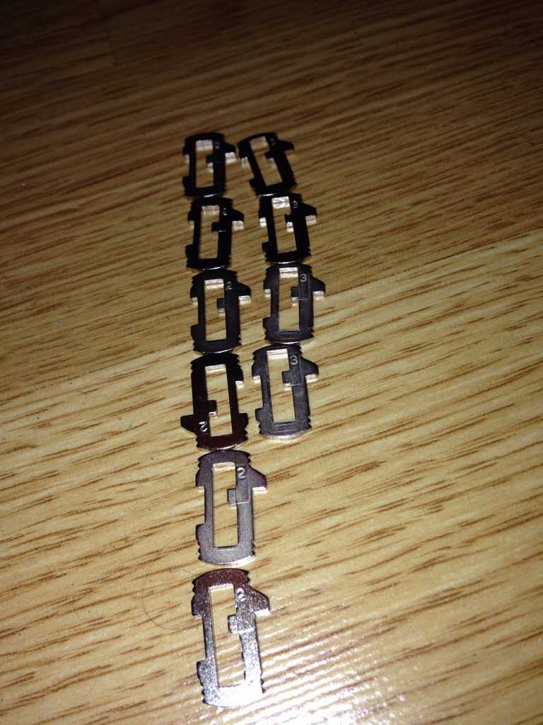

Тебе "сувальдочки" от замка аллюминиевого кофра Гс пойдут?
Если пойдут то говори сколько тебе нужно девушек и трешек. Все что у меня есть на фотке. Ну, и пружинки тоже имеются.

Сергей, извини... но как ты правильно показал к каждому ремкомплекту цилиндра замка идёт ДВУСТОРОННЯЯ инструкция (не на русском языке, но с подробными картинками) её суть - с одной стороны изображена схема сборки любого цилиндра замка, кроме замка зажигания - для этой схемы НЕ УСТАНАВЛИВАЕТСЯ ТОЛЬКО СУВАЛЬДА (с противоположной стороны от фиксирующей (по порядку) БЛИЖНЯЯ к ней). ОСТАЛЬНЫЕ НЕОБХОДИМО УСТАНАВЛИВАТЬ (с каждой стороны должно получиться по три рабочих + фиксирующая).
для второй схемы (схемы цилиндра замка зажигания) УСТАНАВЛИВАЮТСЯ ВСЕ СУВАЛЬДЫ БЕЗ ИСКЛЮЧЕНИЯ, а фиксация производится за счёт подпружиненного штифта.
