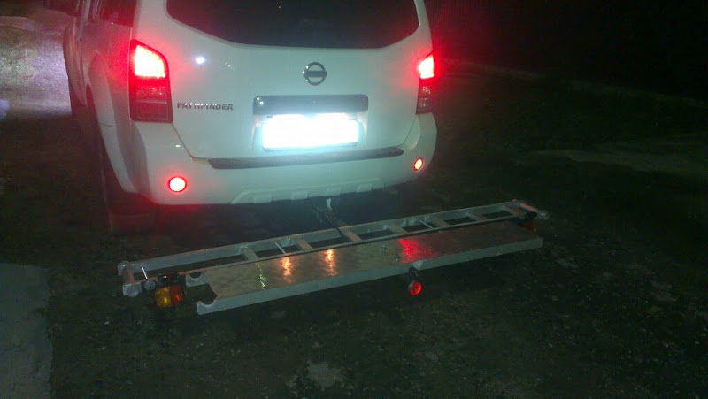

Фаркоп с нагрузкой вертикальной в 270кг это как раз для кроссового мотика, т.к. его вес около 110 + вес приблуды около 10-15кг это только нагрузка на фаркоп в статике, а динамические нагрузки, скажем на ямах или лежачем полицейском может доходить и до 400кг!
У меня вот такой самодел с фонариками, сам квадрат тоже делали "под заказ", сколько вертикальная нагрузка не знаю, но обещали, что очень крепкий.
Сколько я времени потратил на сам фаркоп, на поиски этого "хвоста", все вроде бы сделал, но вот на практике я не воспользовался им ни разу.
То еду не один и приходится брать прицеп, то наоборот, меня берут на в бус...
Если что, СОРОКИН ИНСтРУМЕНТ делают такие за 8т.р.
