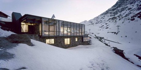

Прошу не кидаться тряпками, но если бы у меня появилось желание строить самому, я бы взял за основу что то типа так:
Надоели типовые коробки либо их крайность - зАмки.))))))))))))))))
Почему кидаться классные домики! А они под наш климат подходят?
Не особо подходят. Отапливать разоришься и плоские крыши и панорамное остекление на первом этаже в нашем климате это головняк.
Если строить дом в котором хочется жить, то надо чуть поднапрячься и смочь!)))
Проблема плоской крыши решается обогревом, неважно электрическим или водяным.
Панорамное остекление - у меня и сейчас в квартире на кухне окна от пола до потолка, проблем нет. Закрытые коробкой радиаторы с подачей воздуха снизу и выводом прямо перед стёклами(в условиях больших площадей остекления ставится дешёвый вентилятор внутри коробки для принудительного обдува)
Не соглашусь .Панорама делается из глухих стеклопакетов ,в пол горизонтально вмонтируются специальные батареи а подводка к ним раскидывается по всей плоскости пола.Поверь *Ташкент* тебе гарантирован.
да дело не в ташкенте, а в затратах на отопление..
у меня окна до пола не достают 15см, батареи скрытые не ставил, намотал плотнее теплый пол перед этими окнами.
пока ТП не запускал, поэтом комментировать необходимость спец батарей не могу. окна плачут минимально, думаю с запуском ТП плакать перестанут совсем.

Не забываем про важную характеристику дома "теплоёмкость".
Стёкла мгновенно остывают (рассеивают тепло), поэтому вместо наргеть дом и поддерживать тепло придётся шпарить на всю катушку постоянно.
При данных технология есть много полезных вещей для сбережения тепла внутри объекта. По поводу остекления, тоже имеется стекла которые поглащают солнечное свет днем и отражают его во внутрь помещения и тд . Так что с тепло потерями бороться легко при наличии одекватного бюджета.
