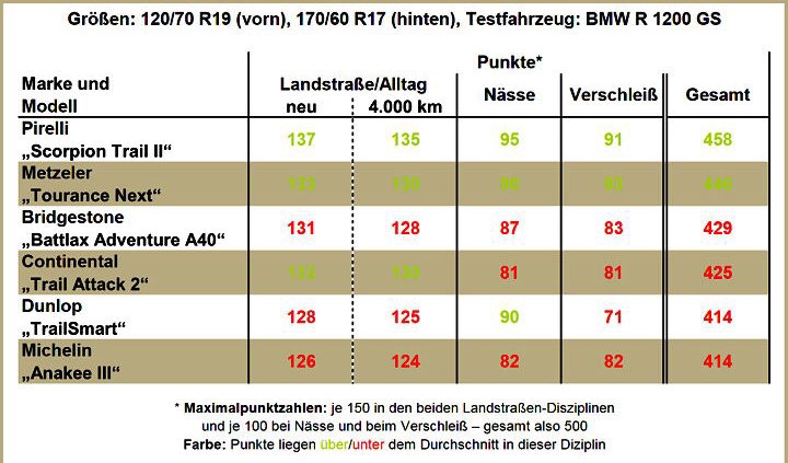

Забавно) Местные в голосовалке отдали предпочтение Анаки3, которая по результатам немецкого теста болтается в аутсайдерах)
Просто у нас 70% на гусях не съезжают с асфальта, а у немцев 95%. Отсюда результаты :)
