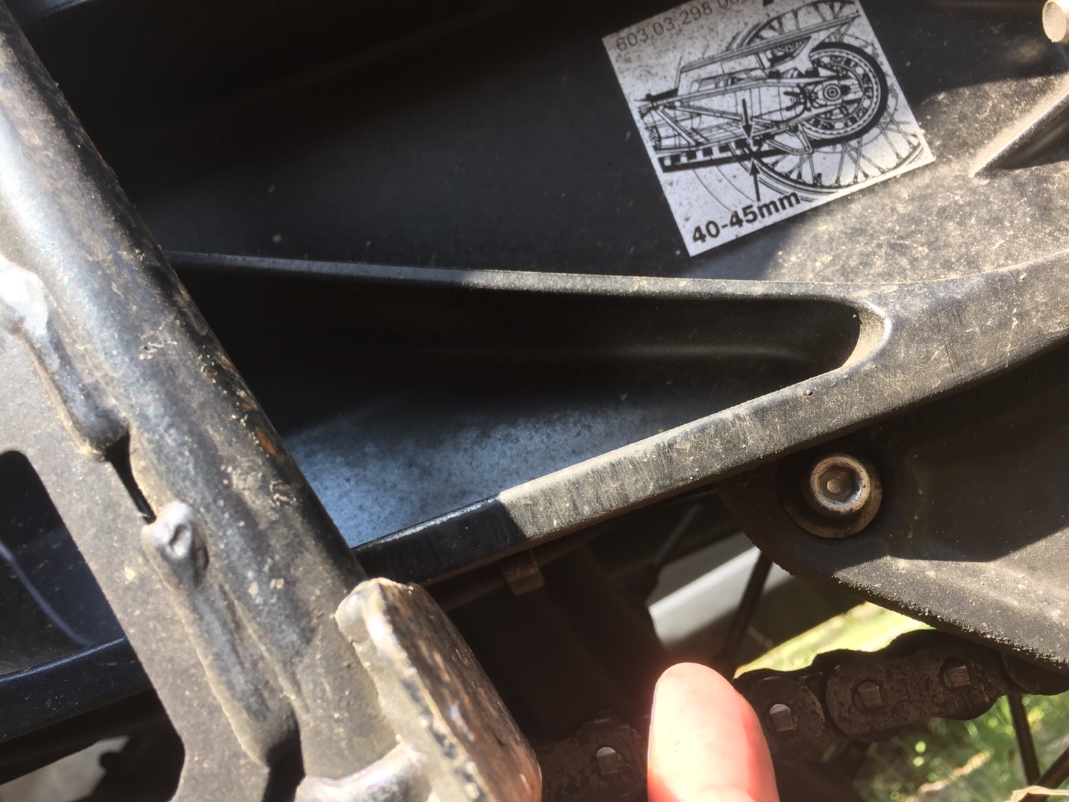

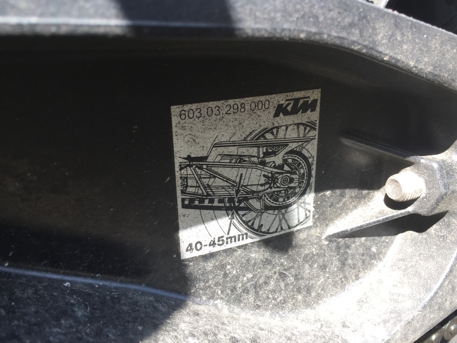

Очень хотелось бы посмотреть видео по натяжке цепи 1190. Хоть режте меня, а я так толком и не понял что нарисовано на картинке и как правильно цепь натягивать. Если судить по фотографиям ДимаСа то просто при поднятии цепи она должна быть на уровне болтов крепления ловушки цепи, даже чуть ниже. Но тогда причем тут 40-45 мм??? Это от цепи в нижней точке до маятника, тогда похоже на правду. А если 40-45 это расстояние между цепью в свободном положении и ей же в натянутом то никак два эти условия выполнить не получается....
Натянул как на фотке, езжу, посторонних шумов нет, но постоянно ощущение, что что-то сделал не так....
