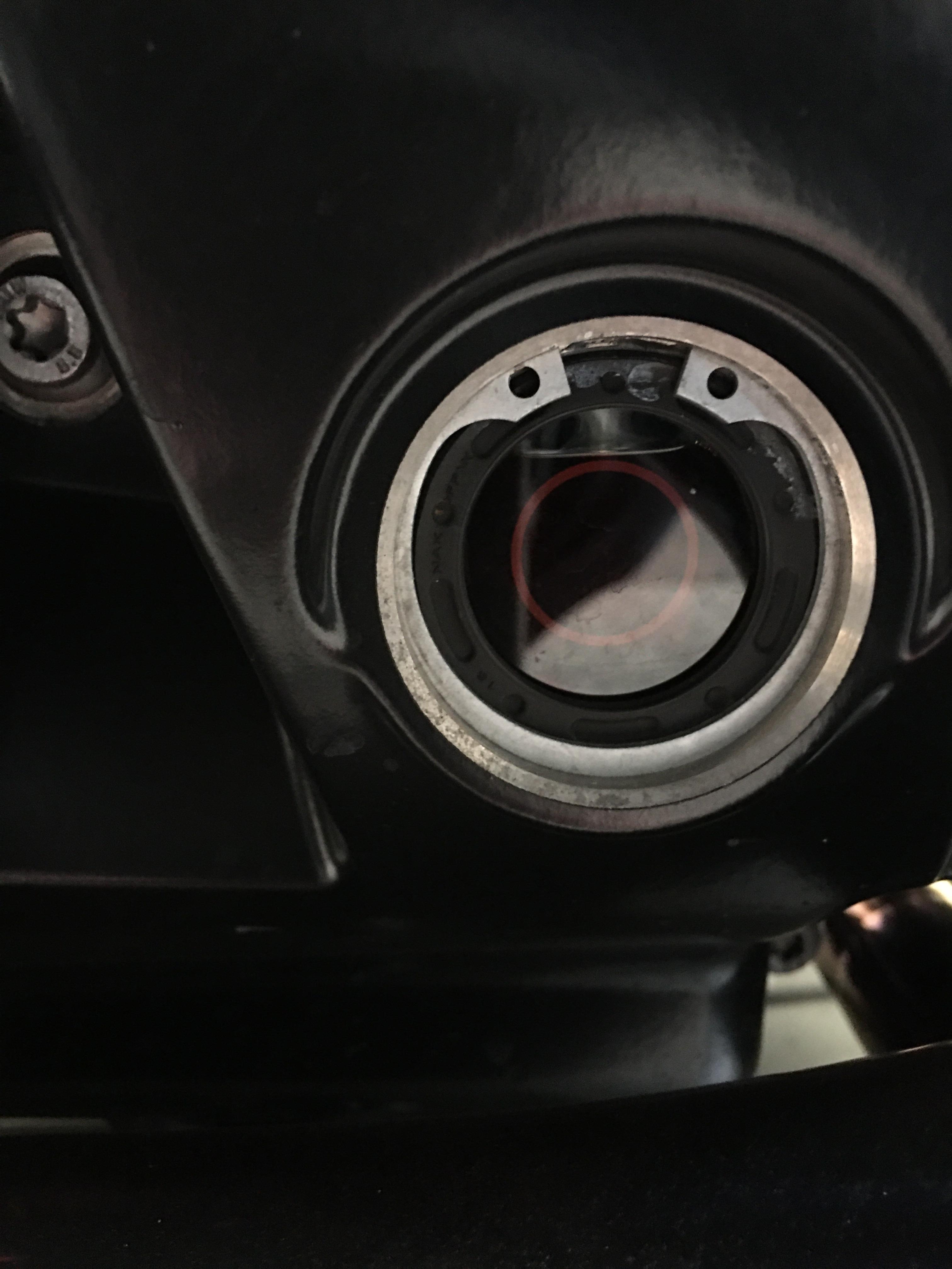

Это уровень масла после полного прогрева двигателя,
т е
когда срабатывает вентилятор, остановка двигателя
и замер после 5 - 10 минут после остановки?
Замер через 10 минут после вентилятора.
Завтра могу ещё замерить )))
3ооо км после ТО...
3ооо км после ТО...
Написано:
Следует держать прогретый до рабочей температуры мотоцикл вертикально, при этом следить, чтобы установочная
поверхность была ровной и твердой.
Оставьте двигатель работать на холостом ходу до запуска вентилятора.
Выключить двигатель (должен быть прогрет до рабочей температуры).
Выждать пять минут, чтобы масло стекло в масляную ванну.
PS
Всё потому, что если замерять уровень масла:
1. через 5 минут после остановки двигателя - как написано в руководстве пользователя
2. через 10 минут после остановки двигателя
3. Уровень холодного масла т е на следующий день
То уровень будит отличаться т е чем позже будит сделан замер, тем уровень будет выше.

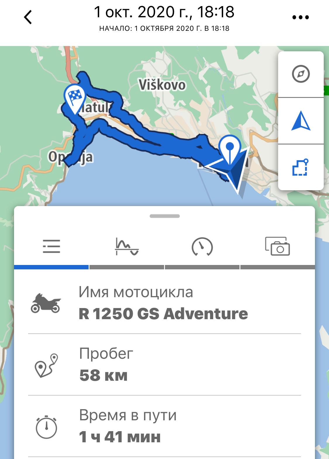

В целях охраны окружающей среды проехал больше 50 км

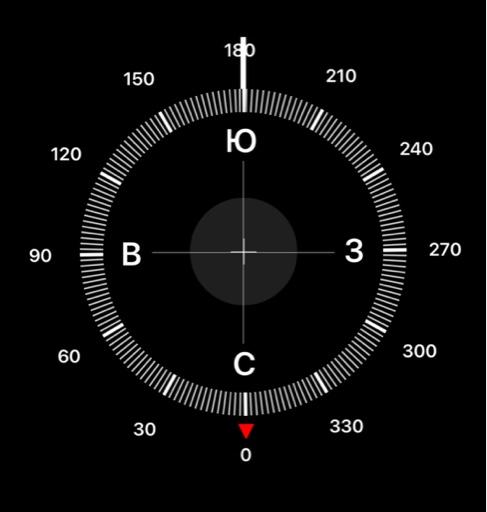

Нашёл почти ровную площадку....
Выровнял площадку [emoji2060]
Установил мопед [emoji965] передом строго на юг.
Дождался включения вентилятора...
Все мопедные чакры открылись...

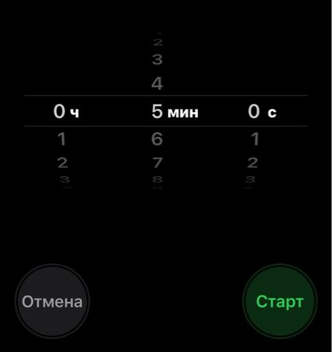

Помедитировав 5 минут,
...проверил уровень...
Вывод: После проведения ТО-2оооо
проехав ~4ооо км ( общий пробег 24397 км) BMW R 1250 GSA масло не жрет совсем.
