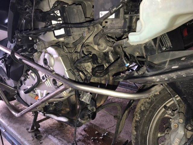

Нет. Просто конструктивная недоработка. Только на этих моторах используются катушки с транзистором внутри.причем он залит компаундом и не пропаять. От высокой температуры отходит контакт и мотор начинает "троить", на холодную всё ок.
вот моя расчлененка. Оставлю тут для потомства.

Там ещё конструктивный косяк с гидроизоляцией свечей. Часто бывает так.
Поэтому не всегда надо спешить менять катушку, иногда достаточно поменять ржавые свечи.
Я тебя огорчу. Ржавеет свеча только на первом цилиндре. И к проблеме катушки она не имеет ни какого отношения. Я с "ржавой" свечой проехал сто тысяч. И не собираюсь их менять. Они иридиевые и отходят без проблем тысяч сто пятьдесят.
