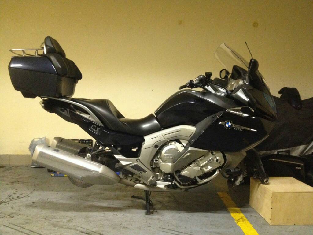

может задам сейчас не совсем умный вопрос: каким образом, с помощью каких инструментов можно снять колеса с GT, для шиномонтажа. Есть ли какие-то подводные камни в этой операции или лучше отдать в сервис?
Нужно ли затягивать колеса и суппорта с определенным моментом затяжки или на глаз?
