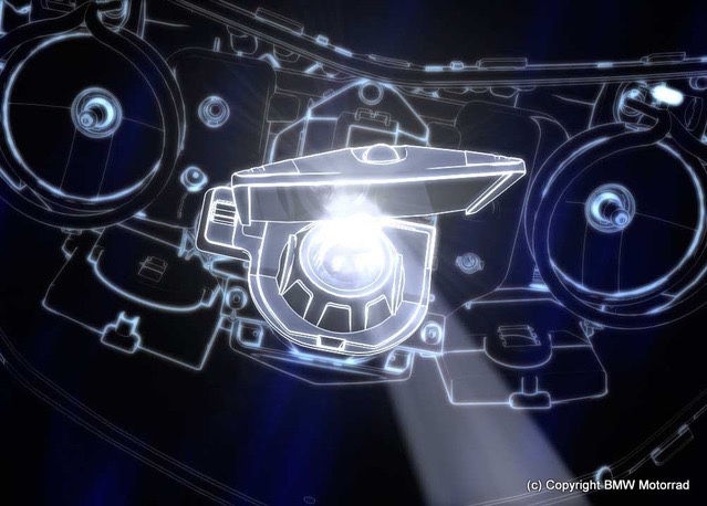

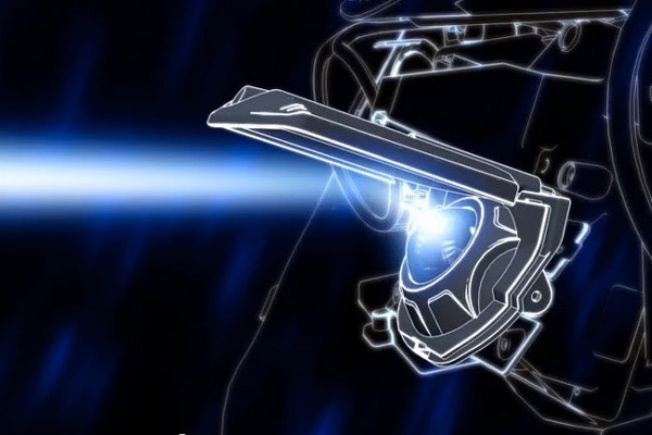

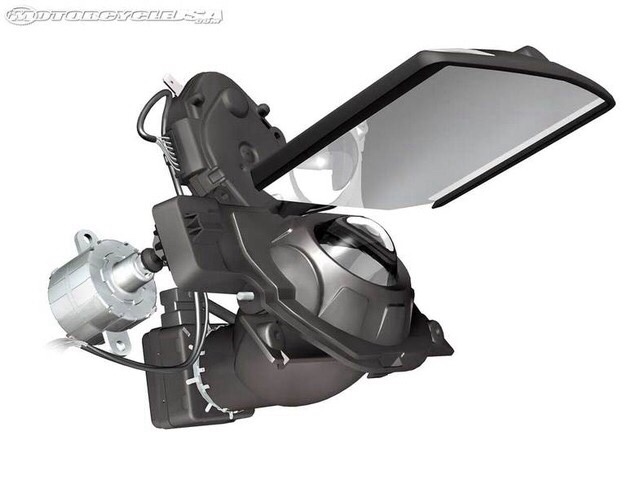

Неисправность ближнего света - 46000км.
В последнее время начал замечать тонкий дребезг спереди. Сначала думал на ветровое стекло. Но после минувшей поездки по темноте, стал замечать, что при проезде мелких неровностей луч ближнего света словно падает перед передним колесом и возвращается обратно... Присмотревшись к самой фаре обнаружил, что при лёгких похлопываниях по её корпусу, правая часть линзы болтается, создавая этот дребезг, словно у неё сломалась ось крепления с правой стороны. Пока вот не знаю, возможно ли это отремонтировать или придётся менять фару... Тем временем освещение поворота работает исправно.
Выпала ось крепления линзы, в фаре с адаптивным светом GTL 2012г.в. Проявляется в виде дребезга линзы в посадочном месте и изменении направления пучка света при проезде по неровностям. Очень напрягает дребезг и вероятность полного выхода из строя ближнего света.

Уникальная, единичная неисправность)
Попытаться отклеить стекло?
Отклеить можно, но я бы начал с письма в представительство.
Есть оригинальная технология отклейки стекла. Греть всю фару в коробке феном.
[video=youtube;XVHyLObN4mo]https://www.youtube.com/watch?v=XVHyLObN4mo[/video]
PS
Ломают другую фару, но родина у них одна, думаю, технология подойдет и к GT
