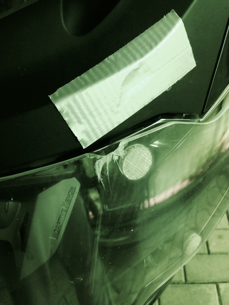

Дядь Жень, неужто это тебя гусь клюнул?)))
Миш прилетела какаято болванка.
Защита фары отработала - спасла фару!
