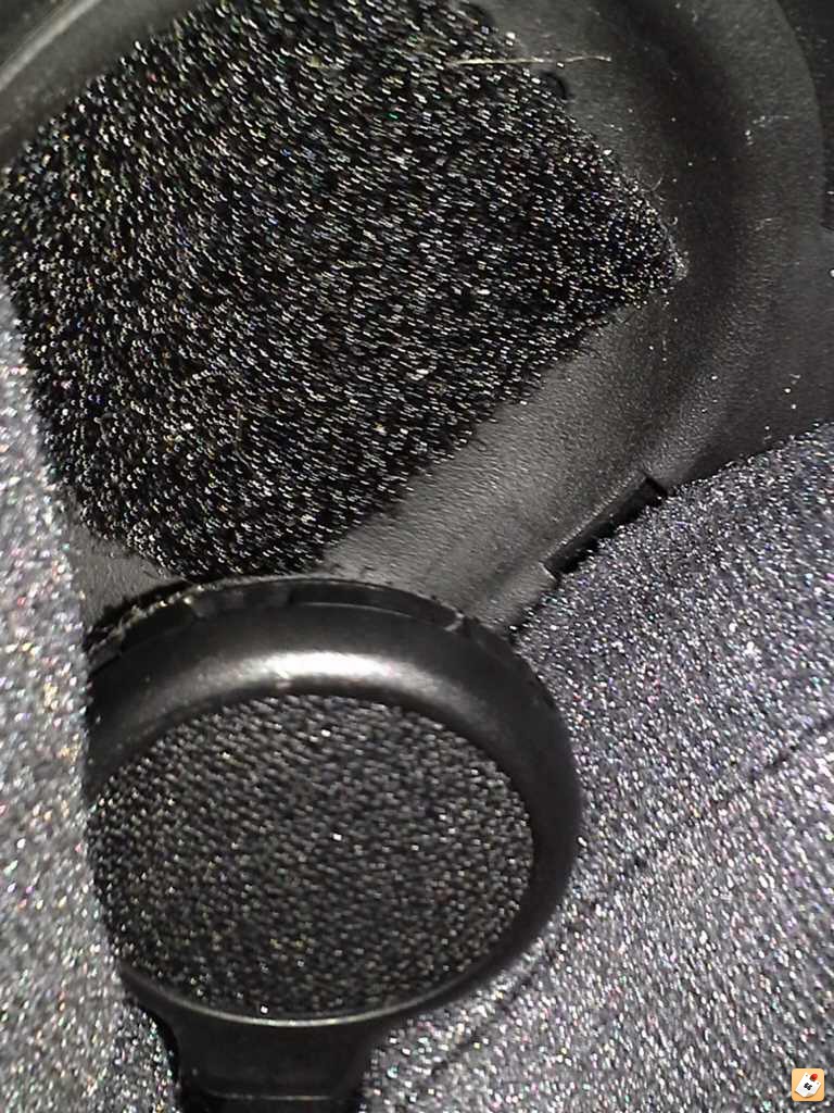

Исследовал свою каску на предмет правильности установки наушников. Получается,что либо уши у меня как у енота(обезьяны слона и тд-нужное выбрать)либо аудиоподготовка в виде посадочных мест под наушники в неотеке сделана под этих зверей))
Если ставить наушник точно напротив уха-а походу так и надо,для лучшего звука и большей громкости-получается как на фото,и за наушником пустота больше сантиметра.
После настройки эквалайзера в телефоне и активации усиления басов и 3Д в тишине звук вобщем то ничего,терпеть можно. Многое зависит от плэера в телефоне и его эквалайзера. Штатный (самсунг кавер2-брал спецом для мото,чтобы юзать в дождь и не бояться утопить)
оказался поганым. Остановился на плэере со странным названием Play Музыка.
Для поднятия громкости музыки,если не хватает,можно использовать старый фокус-для тех кто не знает-все частоты на эквалайзере задираются вверх до упора,а потом самые противные опускаются до приемлемого звука. На нормальной аппаратуре делать так неправильно-с фазировкой звука чехарда,все плывет,но в данных наушниках и к тому же в шуме при движении это неактуально.
