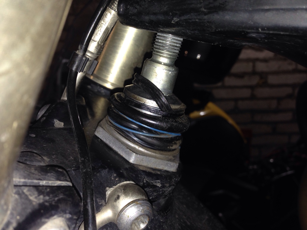

Сегодня, наконец, установил ремкомплект пыльника шаровой опоры от Бмв х5 (Febest BMBJB-X5). Цена вопроса сейчас 130 руб.
Процедура не долгая, но эффект положительный!:)
Металлическое и резиновое кольцо использовали родные.
Надеюсь, хозяин мота отпишется о ресурсе резинки.
Откручиваем гайку ключем на 21.
Рваный пыльник, снимаем металлическое кольцо

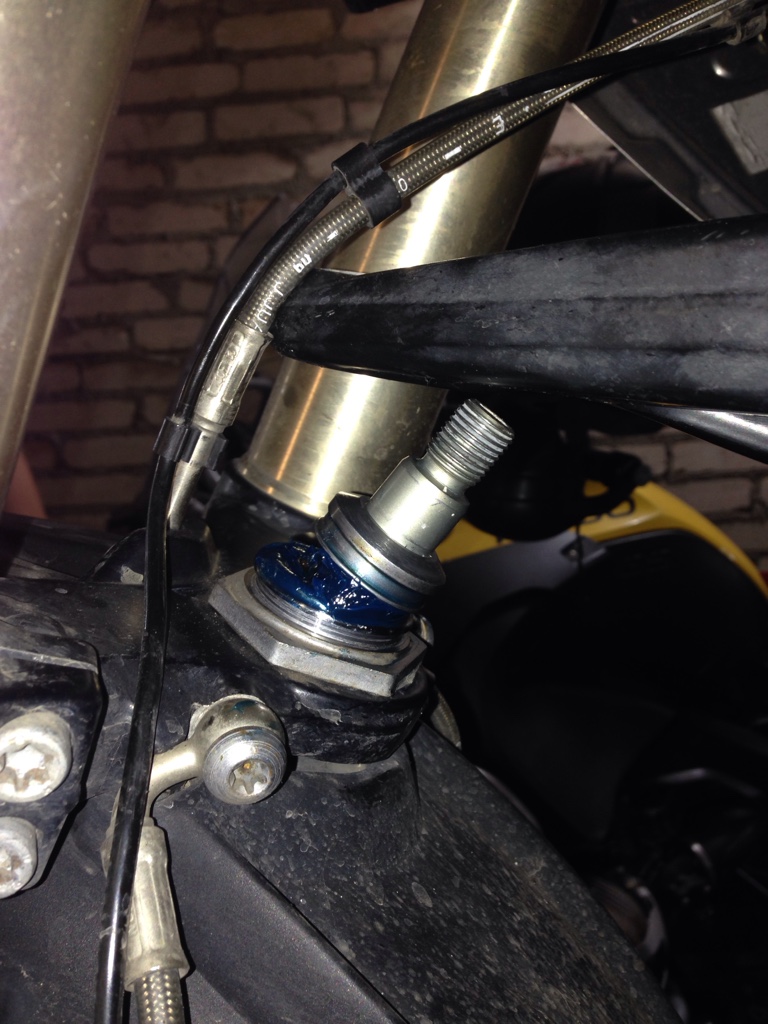

Смазали какой-то смазкой...

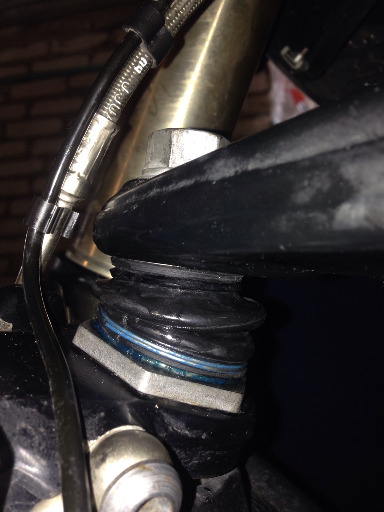

Готово.
Гайку предписано менять, но мы закрутили старую, помазав фиксатором резьбы. Усилие затяжки гайки 130Nm.
Пардон муа. Вы пишите момент затяжки 130 Нм. Букварь говорит 230 Нм. Можно уточнить причину такого расхождения. Спасибо! ))
букварь говорит 230 для самой шаровой (M34x1.5), а для гайки (M14x1.5) момент равен 130
