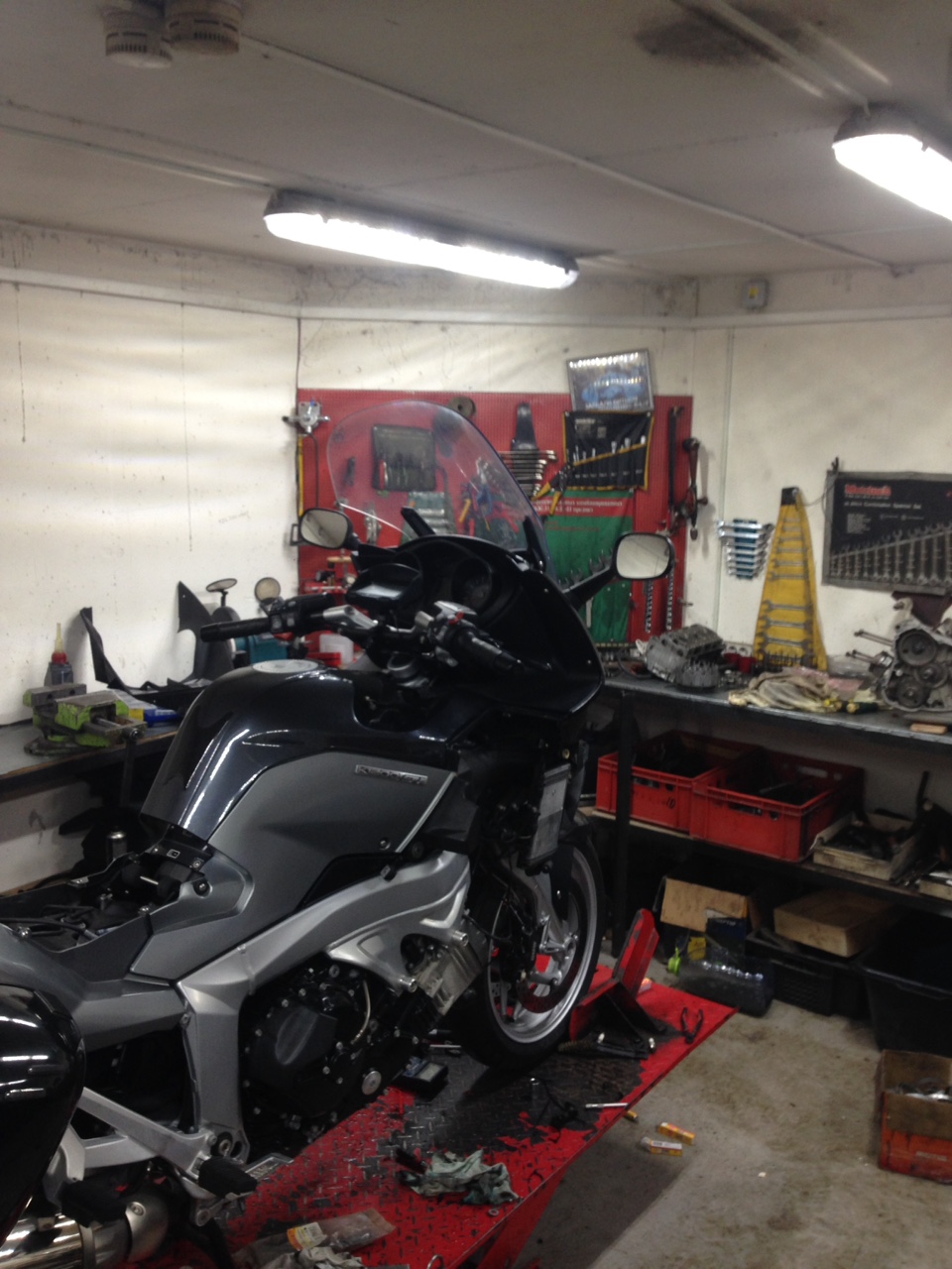

Приехал в одну мастерскую, занимающуюся всем мотохламом, для диагностики троящей джитишки

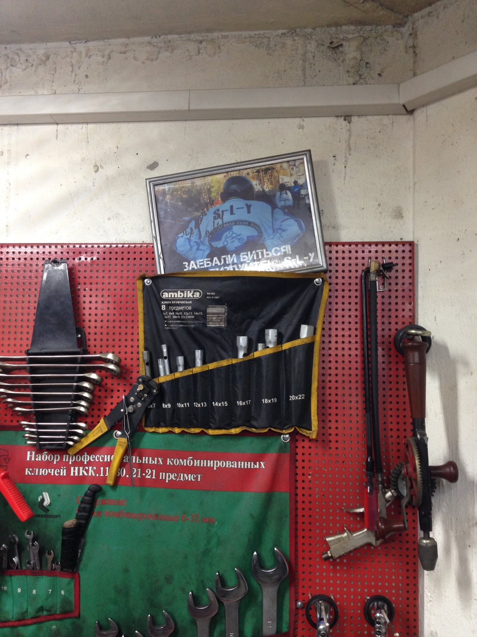

Немного присмотрелся и увидел раритет.
На вопрос, откуда это взялось, никто не мог ответить.
Видимо, это икона которая должна быть в каждом сервисе БМВ!:)

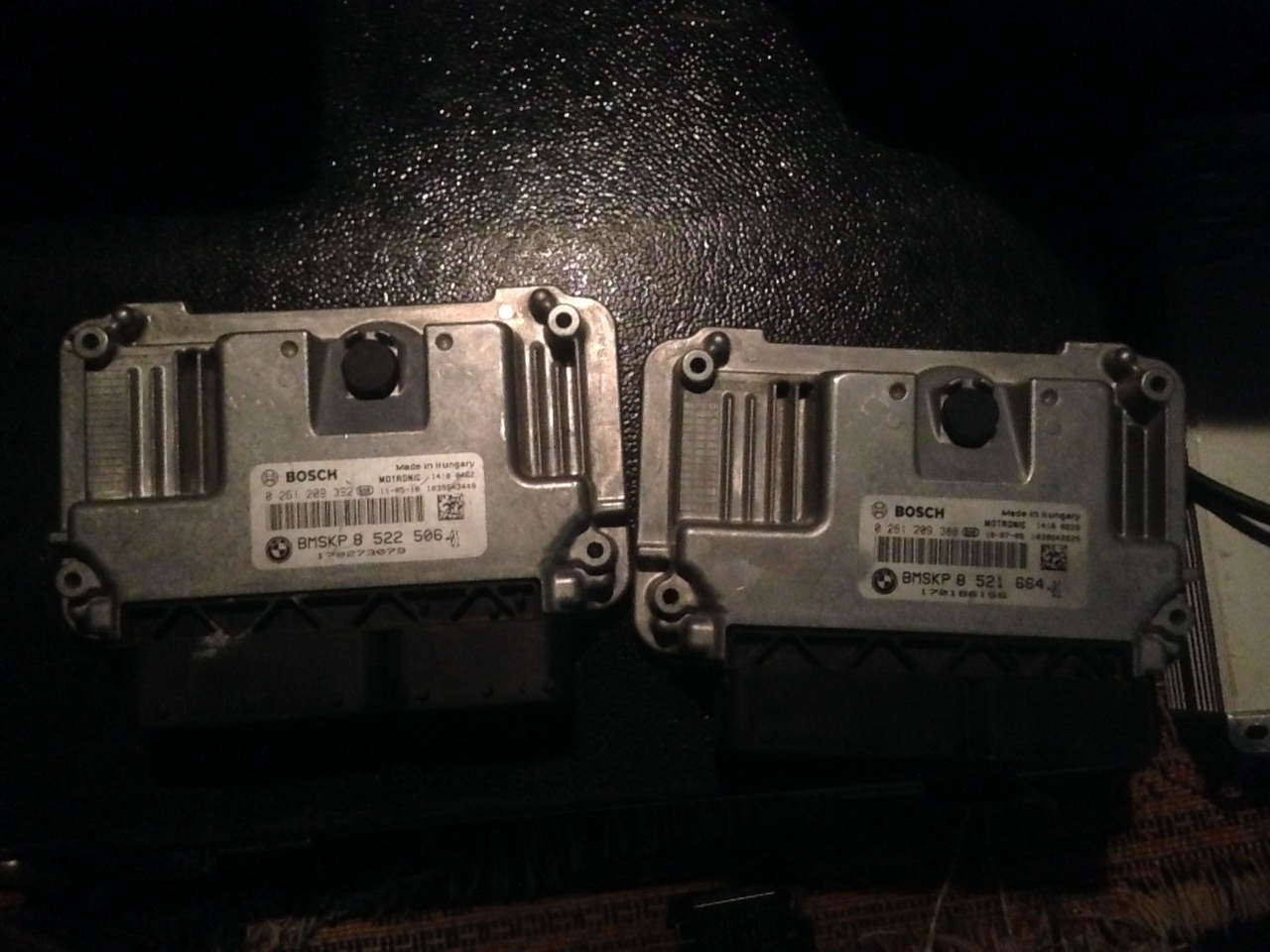

Завтра хозяин этой гтшки приедет за пробным мотроником, если это блок управления думаю ему все таки пересадить все ключи зажигания.
Есть два блока, но в каком состоянии...

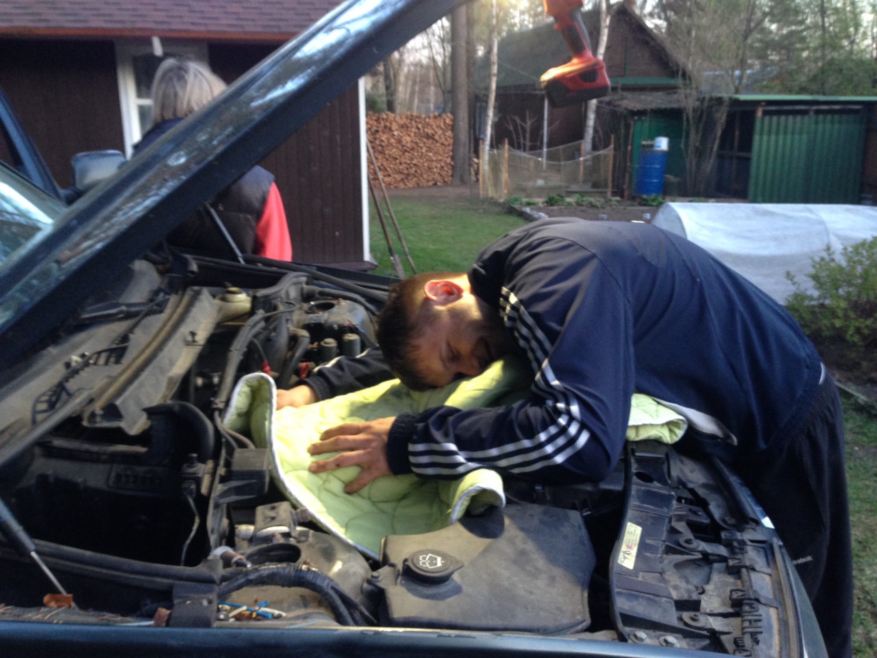

Стояла машинка на одном дачном участке полтора года, не могли завести. Надоело в гостях просто пить, решили с хозяином заняться расчленением машины:)
Расчленение шло под четким руководством опытного моториста. Задача у него была не легкая! Все как вы любите, вылечить пациента по телефону и картинкам:)
С задачей справились на ура! За что огромное спасибо Виталику, он же Витальсон!
Несколько фоток расчлененки дизелька 3 литра на Х3
Сняли впускной колектор
И увидели прелестную отработку во впуске:)
Пришлось прикрыть все сопелки движка одеялом, дабы не облить всю округу маслом, вылетающим из цилиндров как из водяной пушки
Вот такие веселые последствия гололеда и вовремя не заглушенного двигателя...
