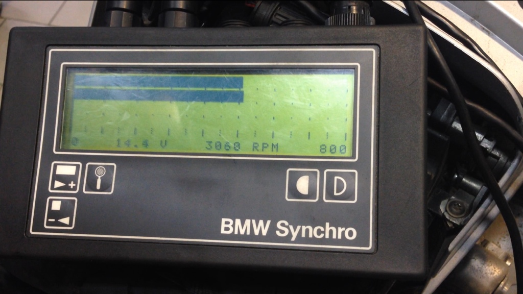

-Синхронизацию можно делать манометрами без отключения клапанов ХХ в Rheingold!!!

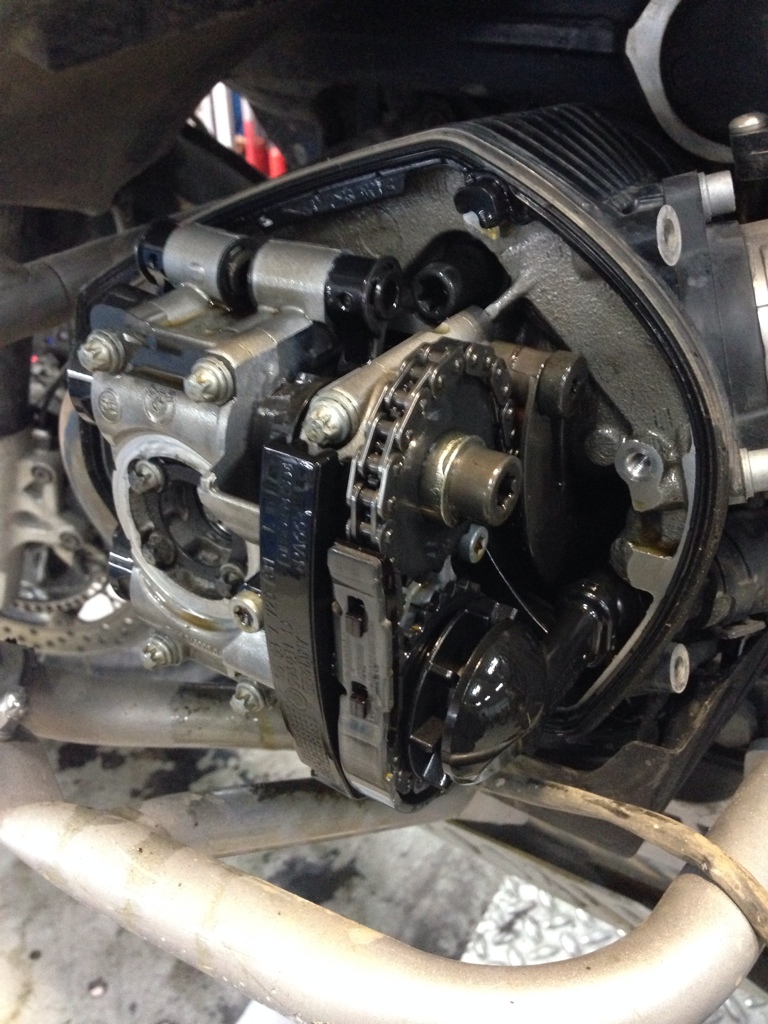

Механизм газораспределения

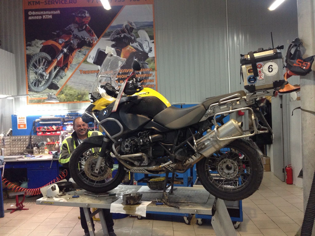

Разведчик гаражного сервиса:)
Котлы кормятся одинаковыми пайками:)

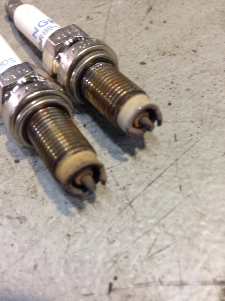

А это основные свечи, которые прошли больше 20000км из которых 12т.км на бензине нашей необъятной.
Чего разведчик такой довольный ? Подсмотрел чего нибудь секретное ?
50 000.....совсем малоденький)))))
Для себя он много чего нового увидел:)
Например на Ильменском знают что такое INSAT/P;)
Как делается синхронизация.
Он со вчерашнего вечера в гараже практикуется на своих подопечных мотиках:)

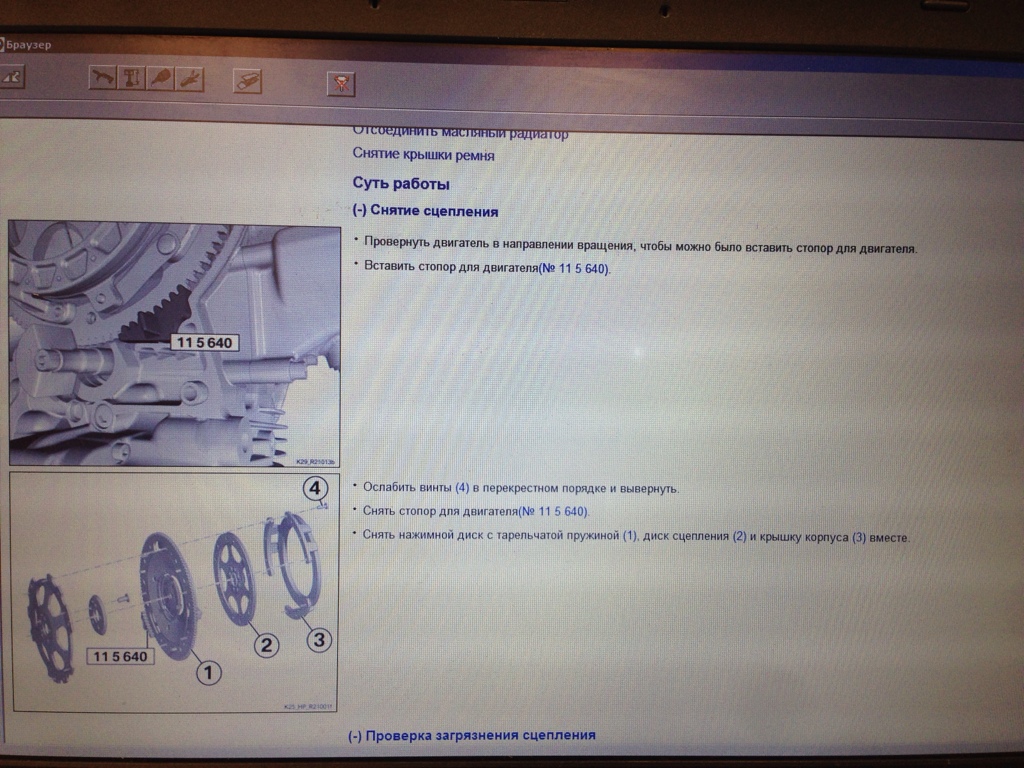

парни, может я плохо гуглю сайт, никто порядок действий не выкладывал по замене сцепления? чета кажись у меня замокрил задний сальник КВ... готовлюсь к зиме потихоньку
Кто куда, а я в гараж (любителям расчлененки), замена сальника выходного вала...
Гугли правильно BMW RSD!;)
Должен наткнуться на букварь от ХХХ.
Там будут вот такие веселые картинки:)
