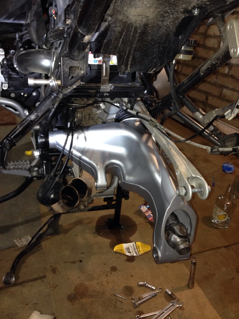

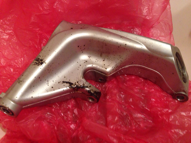

Кто куда, а я в гараж (любителям расчлененки), замена сальника выходного вала...

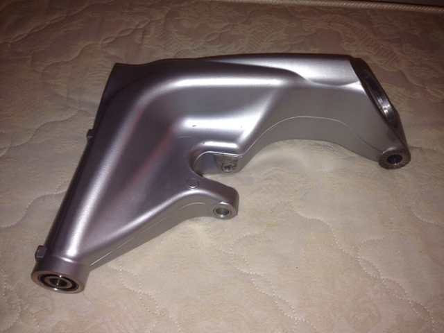

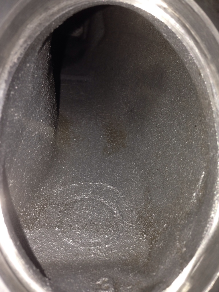

Вот скажите, какой сервис вам так грязный рычаг отмоет???
До мойки
После мыла, мочалки для мытья посуды (в виде металлическойстружкии) и очиститель битумных пятен Teerentferner (арт. 7603) Liqui Moly (простите не могу не порекомендовать хорошее средство которое нравится) :)
Весит сие чудо немецких конструкторов и литейщиков 3550 грамм.

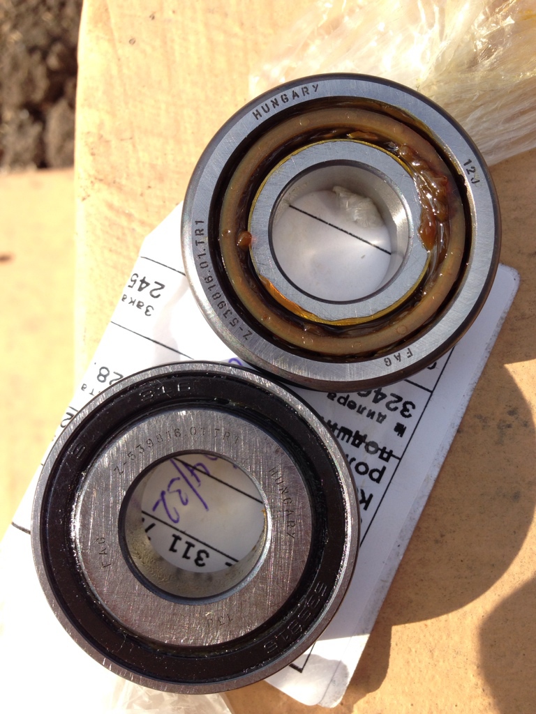

Еще одно доказательство того, что болтающиеся гофры это смерть подшипникам рычага!
Подшипники заглушены с внешней стороны, а внутренняя открытая

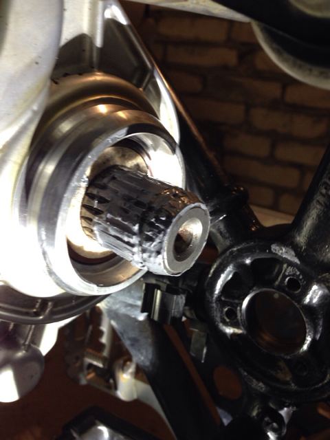

Ну, а это сальник выходного вала КПП

Серега Выфер, а тебе мыли рычаг и меняли подшипники?;)
почем обошлись запчасти новые суммарно ?
То что делаешь сам, достойно уважения, очень мало тем от людей которые гуся сами ремонтируют, проще ведь в сервис отдать, чего голову ломать себе. если бюджет позволяет.
Два подшипника и сальник 2940. Аналогов не искал, но теперь можно поискать.
А вообще, поскольку я это делаю в первый раз то приведение жопы в порядок встает в десяточку и это без покупки фена и термометра...
Ну тут как бы наглядно виден результат что руки человеку даны не ток мол бабки считать, и документы подписывать.
Значит гусек все же ремонто пригоден, и можно обслуживать самому, главное знать где чего открутить что бы не переборщить.

Подшипники BMW 33172311729 меняются на раз-физика наше все!
Не стал сокращать видео процесса.
После нагрева рычага подшипник легко выходит при давлении на него с внутренней стороны.

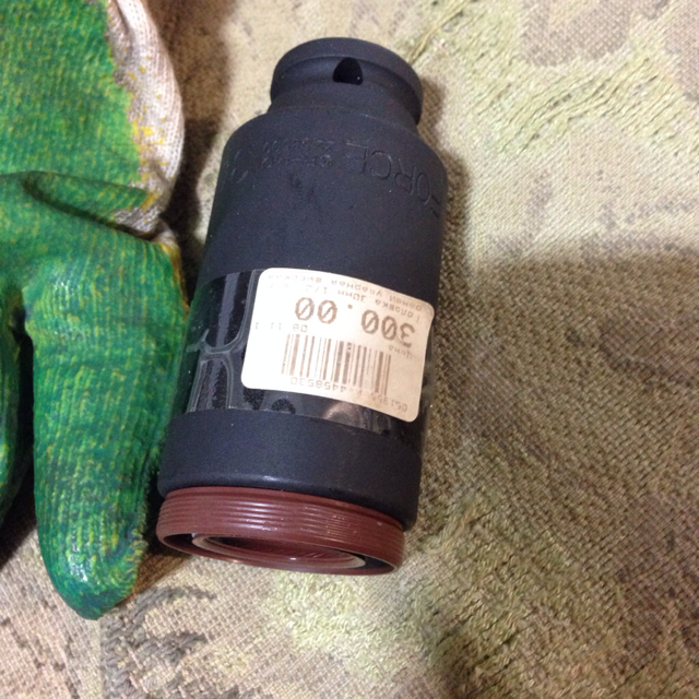

Никакого спец ключа не надо, а покупаем длинную головку на 30 и болгарим ее:)

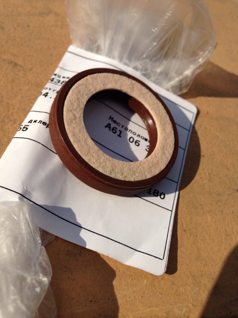

Ейже запресовываем сальник BMW 23127705087

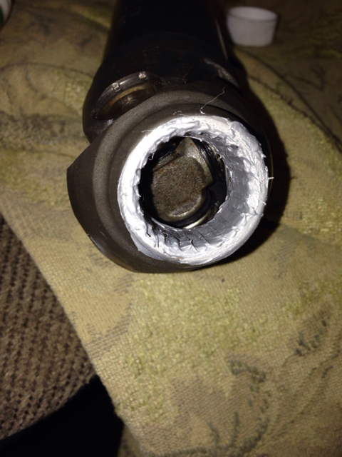

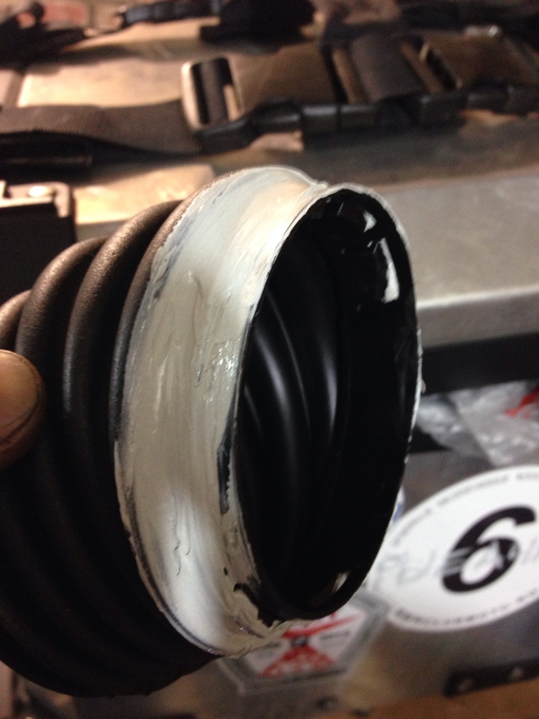

Мажем шлицы (белый тюбик)
И гофру (черный тюбик)
Чувствуете разницу между тем, что на фотке и тем что мастера "делают"?
На сегодня закончил, рычаг висит:)
Осталось экран амортизатора отмыть от битума, круглую гайку редуктора и готово...

Не знаю зачем немцы написали помазать внутреннюю часть хомутов выхлопной системы, но я памазал. В будующем посмотрим какой будет эффект.
Глянул сколько пасты мажут на гофру водяному тестовому гусю. Можно сказать, что тоже ничего не наносят.
