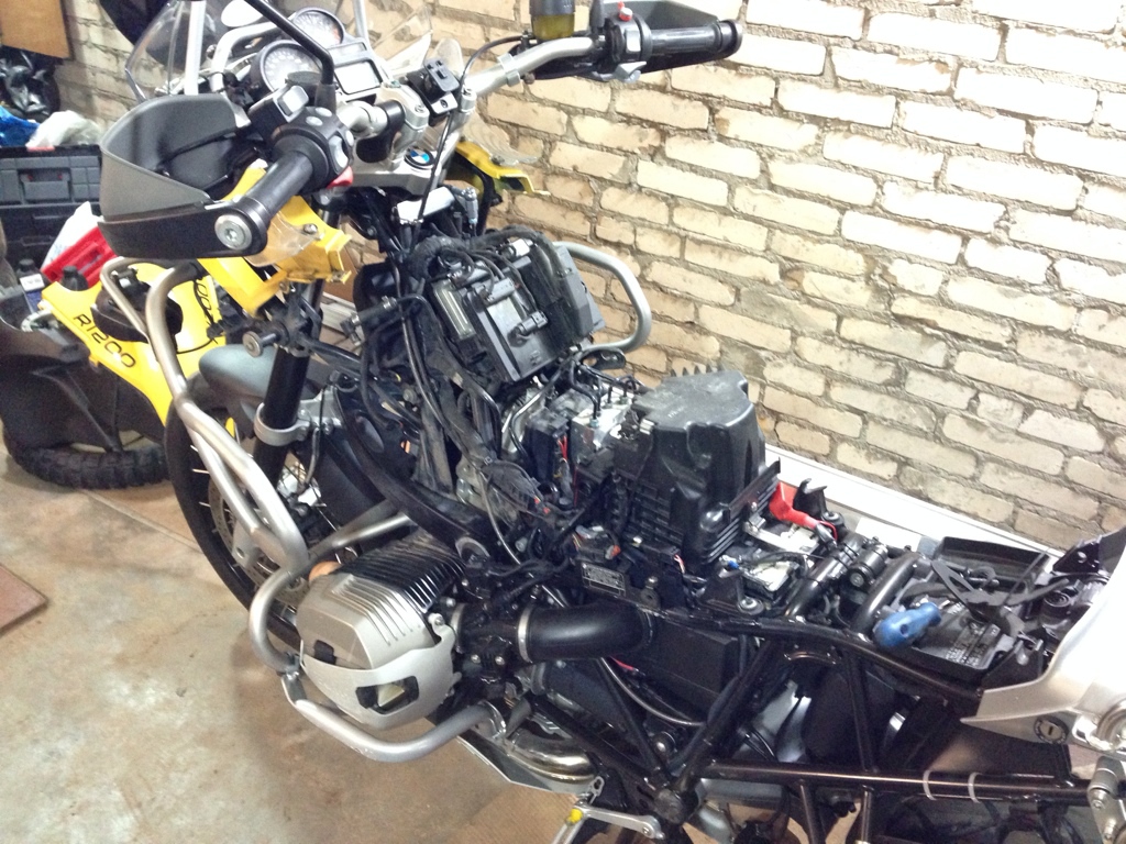

Во время замены заднего датчика угловой скорости нарыл еще одну неточность в сборке мотоцикла, официальным сервисом, после замены сальников двигателя;)
Так должно было быть собрано
Некудышное рационализаторство
Разъем должен крепиться перед стойкой амортизатора, а не сбоку.
И это я еще не снимал задний подрамник и коробку!
Буду надеяться, что мне не посрывали резьбы на картере двигателя в местах крепления подрамника.
Гарантия хорошо, но человеческий фактор -монописуализм рулит миром!:))
Кто куда, а я в гараж (любителям расчлененки), замена сальника выходного вала...
На третьей фотографии у меня на новом мотоцикле двумя хомутами крепился плюсовой провод от аккумулятора. Он вообщем и сейчас там крепится. :)
Твоя правда!
Буду переделывать:))

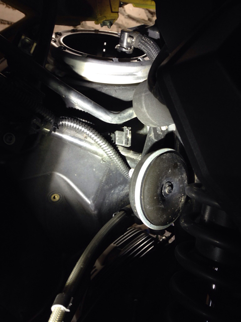

Хоть убейте меня! Никогда не повею, что у адвенчера долго и тяжело снимать бензобак!:)
Во всем виноват Arax! Он сказал, что есть фишка на которую можно повесить противотуманки и они будут включаться от замка зажигания.
Разъем нашел, оказывается это разъем клапана продувки бензобака.
Сечение проводов 0,75 квадрата.
не....вот ты все таки извращенец)))))))....а бак да , снимается на ура))))
Саш, а ты разобрался, релюху на туманки при таком подключении ставить надо?
Или маломощные светодиоды потянут?
Полный бак конечно тяжело снимать, особенно у адвенчура
Бак был заполнен на 100 км. Поэтому и полез.

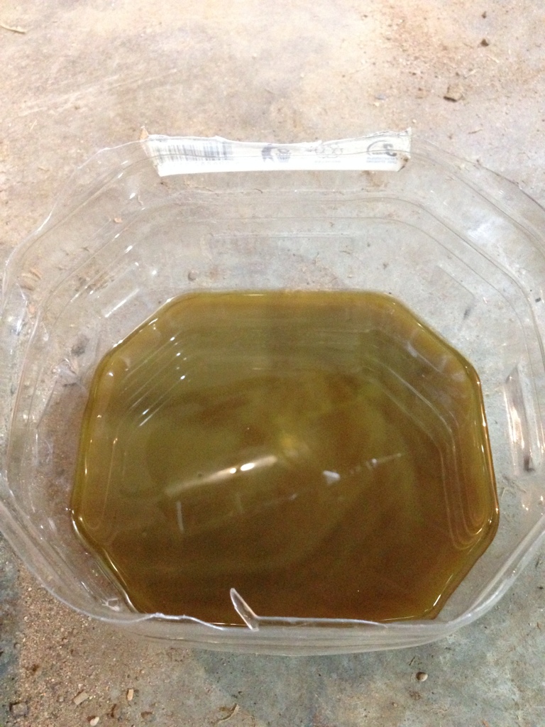

Докладываю о результатах весенней пляски с мойкой маятника.
1) Редуктор всеравно сосет воду:(
Масло пробежало за месяц 12000км по дорогам России
Теперь и не знаю в чем может быть причина появления воды (не сель же Аршановская виновата с дождями на протяжении 4000 км.

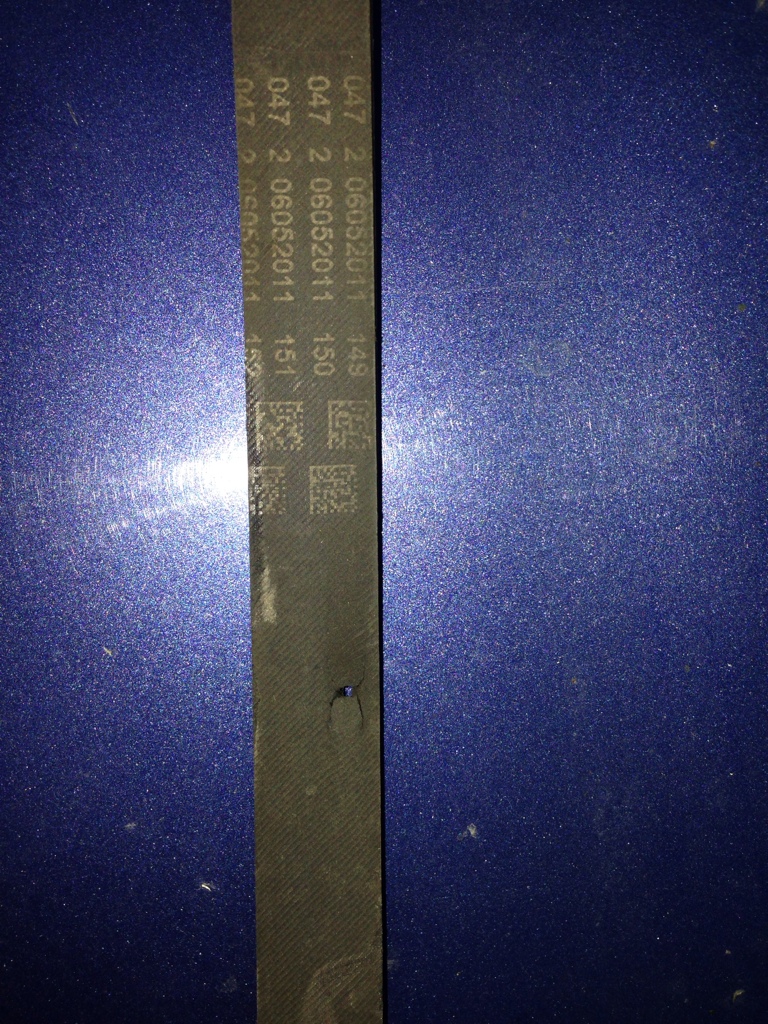

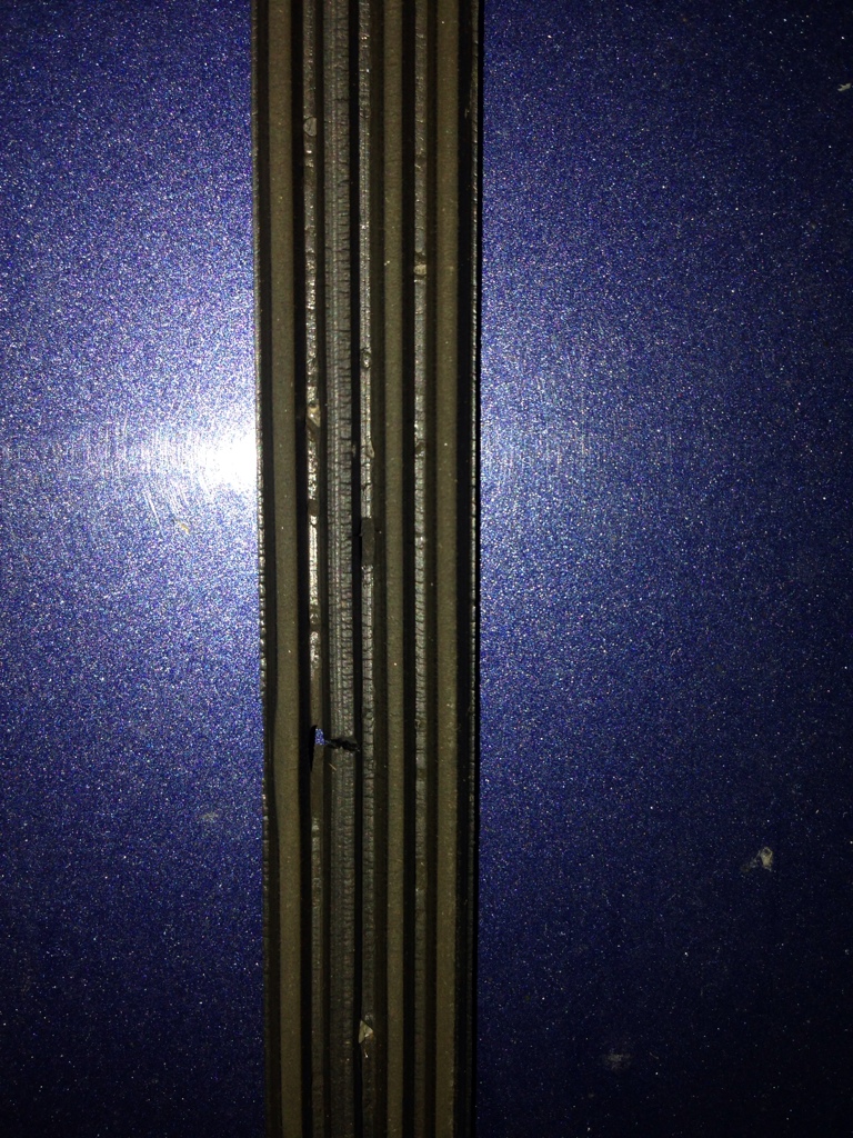

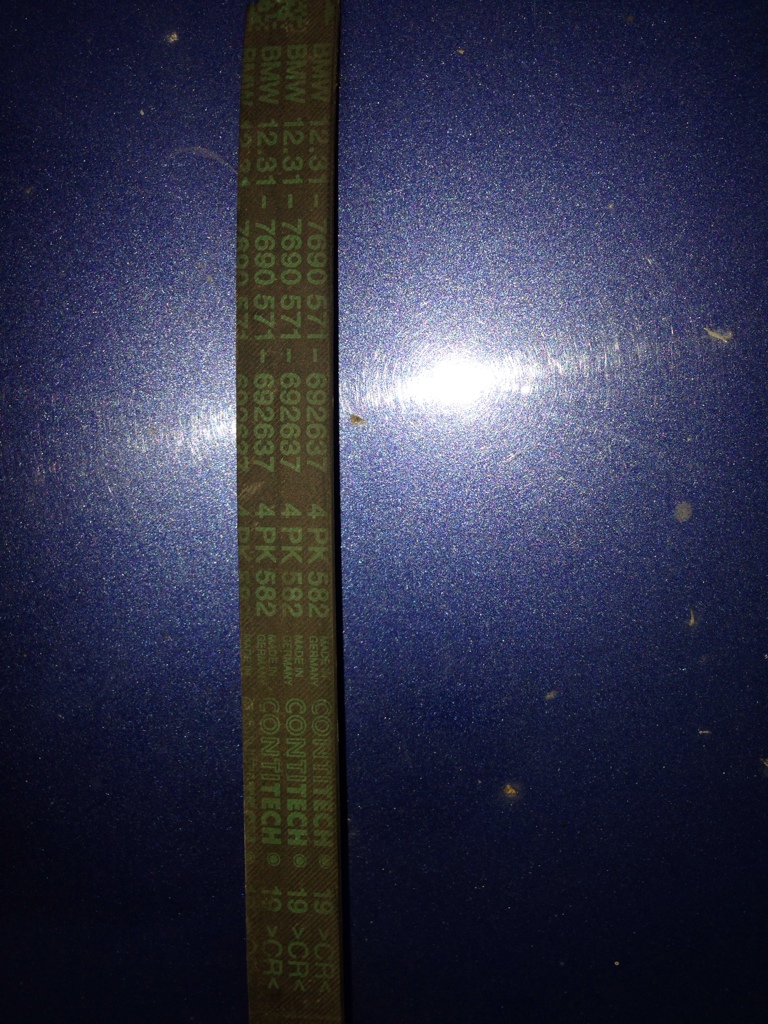

2) Решил посмотреть как поживает ремень генератора на 48000км.
Очень интересная картина! Ремень трескается и в ручейках находятся маленькие камушки, песок, на фото видно
Был один камень который в ремне сделал дырку:)
По поводу стоимости лэйбла БМВ я писал, вот за что платим в тридорога;)
Вывод! Немцы знают, что пишут! Если вы гоняете на эндурные покатушки то ремень живет 40000-50000 км.
как мне объяснял Вова с Ильменского, именно сильные дожди или окунание разогретого редуктора в воду
дело в измененной с 2010 года конструкции редуктора, из-за сапуна, который должен отводить излишки масла и излишней герметизации этого узла
при резком охлаждении в процессе сжатия металла редуктора он сосёт воду через все щели, а она потом никуда не уходит
