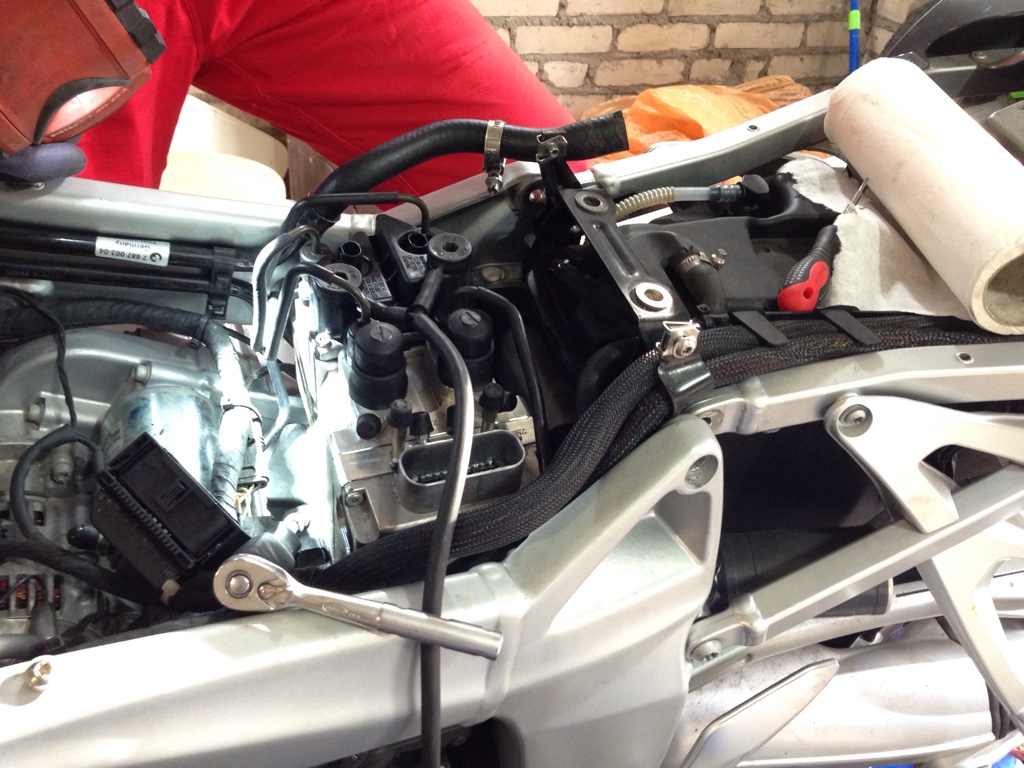

Для первого этапа был закуплен блок абс, его разъем, трубки и еще какая-то мелочь.

При подключении немчурной кодированной колодки АБС от автомобиля пришлось воспользоваться фирменной отмычкой HILTI:))
Блок заменен, магистрали заправлены фирменной тормозной жидкостью на которой гоняют феррари
На этом закончился первый день борьбы с немецкой ленью открыть отзывную кампанию по старой системе абс.
В результате работы, наконец, появились тормоза при нажатии на главные цилиндры. Но пропали показания спидометра:) Но это проблемы второго этапа.

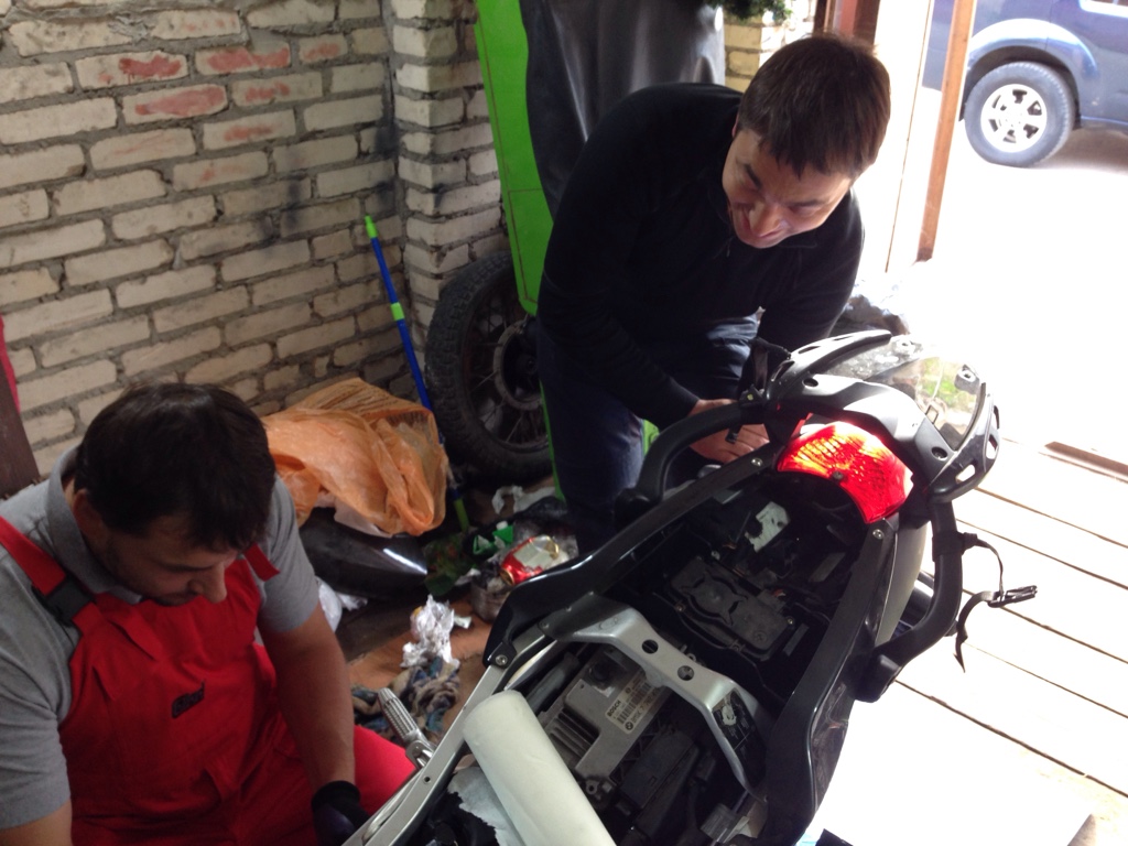

Понеслась...
Ломаем перо
Ура! Датчик переднего колеса заработал!

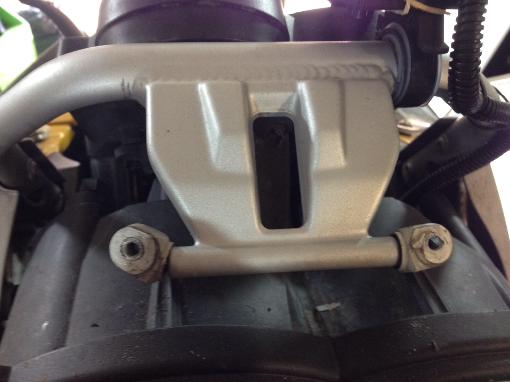

Всем привет... В общем колбасило меня, колбасило по поводу вилки моей, все казалось, что не ровненько ь не выдержал, разобрал...
Перезатянул все болты на вилке и т.п., но вот в чем вопрос ь у меня подозрение, что передний рычаг съехал влево по оси крепления к блоку:
[video=youtube;Ysm74OYLZg8]https://www.youtube.com/watch?v=Ysm74OYLZg8[/video]
Что скажете? Возможно такое? И как с этим бороться?
Любые предположения приветствуются.
П.С. Все глюки после сальто через ветровик, о котором я писал ранее.
Короче, заехал к дилеру сравнить с новыми - все ок. На новых усе также криво... :)

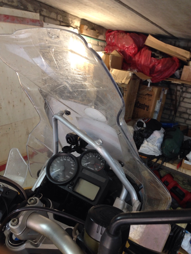

Немцы молодцы! Материаловедение у них на высоте. Придумали пластик который не ломается, а гнется и очень хорошо помнит свою форму.
Открутил винтики и стекло приняло свой первоначальный вид
Тюнинговые держатели стекла не обрезались под корень как родные, а только погнулись
Вот такие немцы молодцы!

Саша, ты будешь еще сильнее удивлен, если плеснешь на стекло пару литров бензина!
(только, не делай этого!)
Не знаю, что это за материал такой, но стекло разваливается на кусочки.
Ногами его гнуть, ногами!))))) Но аккуратно)
