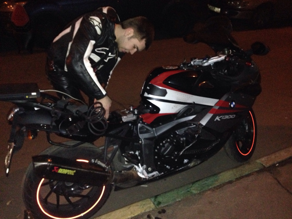

Заманил в свои сети ещё одну кошку.
Буду её мучать :)
