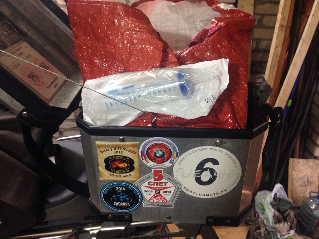

В своем моте поменял масло в двигателе и трансмиссионное в коробке и редукторе.
Масло в редукторе воду не насосало за 10000 км. Эмульсия у меня перестала появляться после того как поменял сапун.
Шприц использовал Моргуновский, купленный Серегой Г в коновальской аптеке:)
За что ему огромное СПАСИБО!

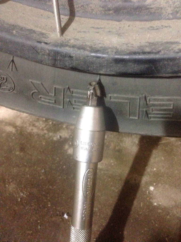

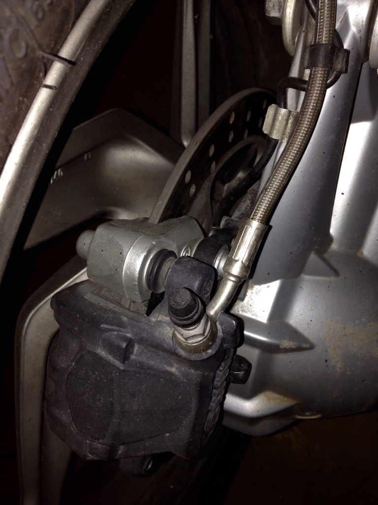

Вот такой казус может случиться с инструментом при попытке поставить колесо на место. Хорошо, что это не в дороге произошло.

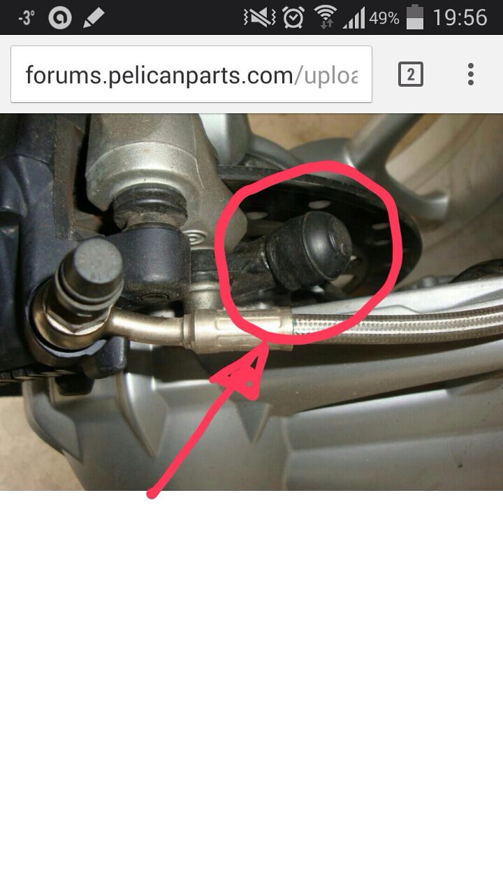

Саш здравствуй,с пятницей ☝а где сапун расположен? Непойму
. D6503 .
. D6503 .
Ён_ занят. Мучает очередной мот. Отвечаю за него:
Сапун расположен в верхней части редуктора заднего колеса. Сверху прикрыт кругленькой резиночкой.
На мотах до 10 г. его может и не быть :pardon:

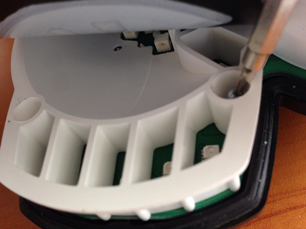

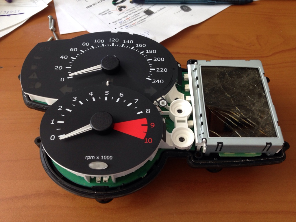

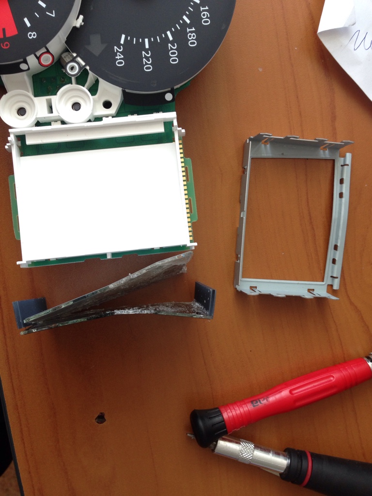

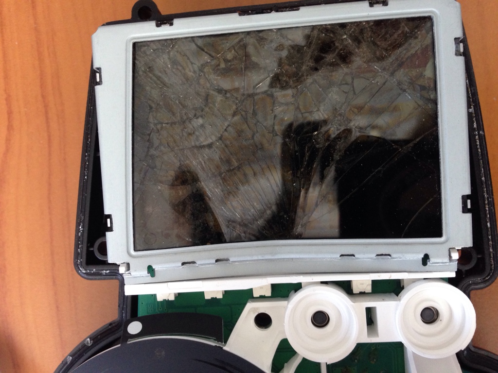

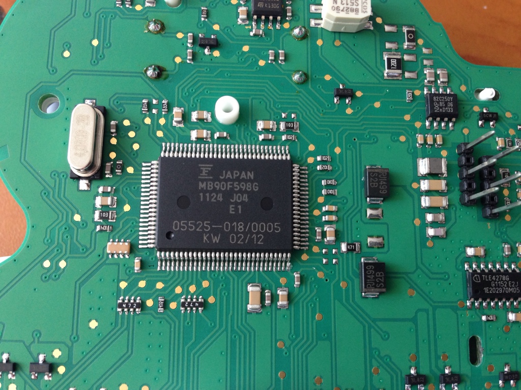

Вашему вниманию предлагается расчлененка приборной панели F800GS Льва

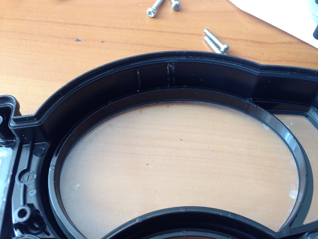

Откручиваем переднюю крышку. Она сидит на двух фиксаторах
Получаем вид внутренностей
ЖК монитор
Зы! Ищу убитую приборку с живым дисплеем;)

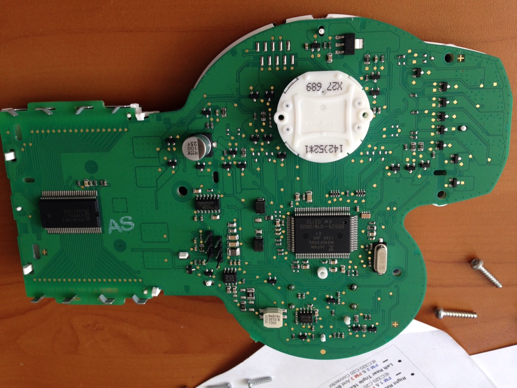

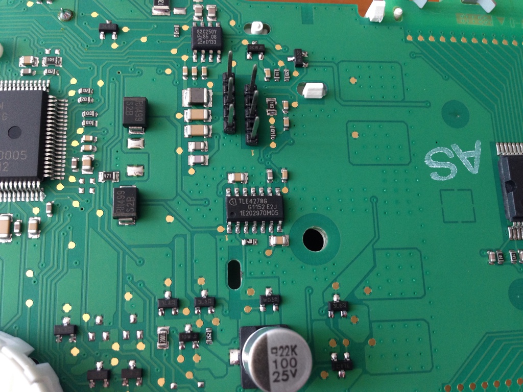

Откручиваем плату от задней крышки, два винта под спидометром и один под тахометром
Вуаля!
Вид платы и микрух
Версии микросхем

Да,все правильно. На РТ после10 г его нет, а почему отказались призводители. Ведь процессы в редукторе теже. Спасибо, хор выходных ✌

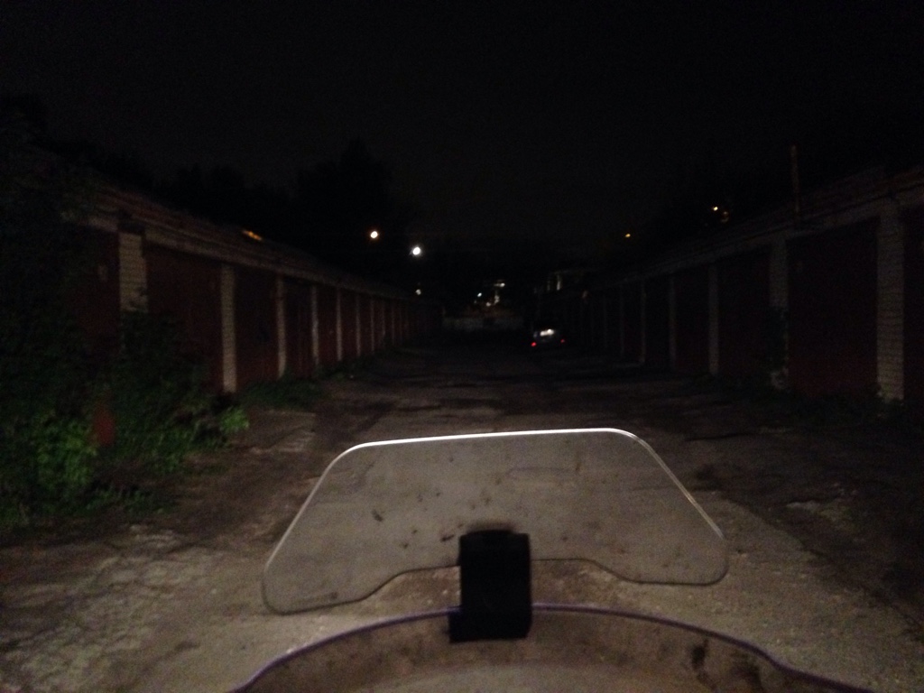

Прикупил на днях давно желаемые ригиды шесть диодов, водительский свет.
Лампочки бу поэтому одна покоцана при падении, но она заботливо подкрашена перед продажей:)
Поставил одну лампочку справа. Светит хорошо, машины активно расступаются:)
Ночью светят дальше четырех диодных фар.
Свет штатной фары. Не помню ближний или дальний.
Включил одну ригиду
Теперь лося буду видеть издалека!

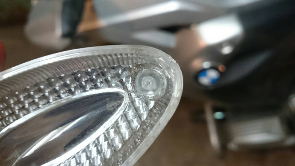

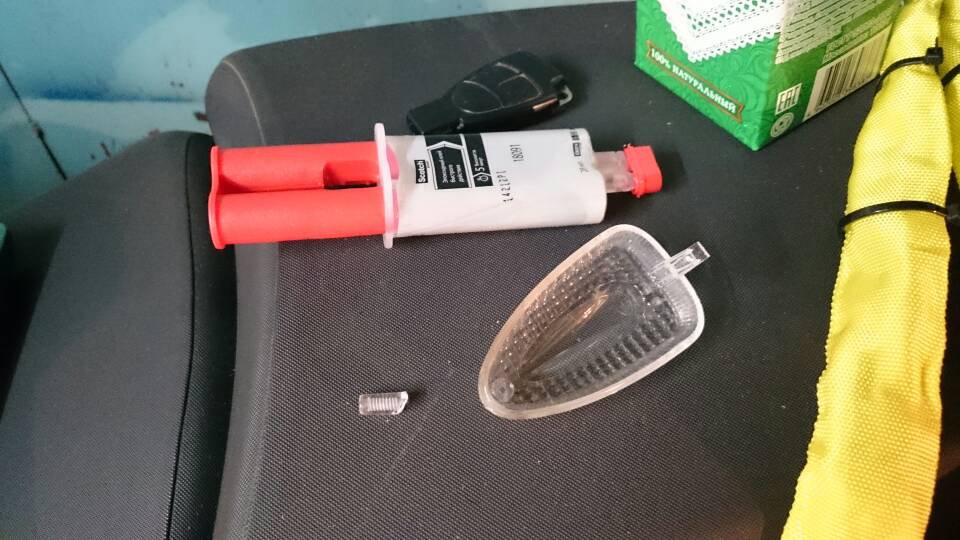

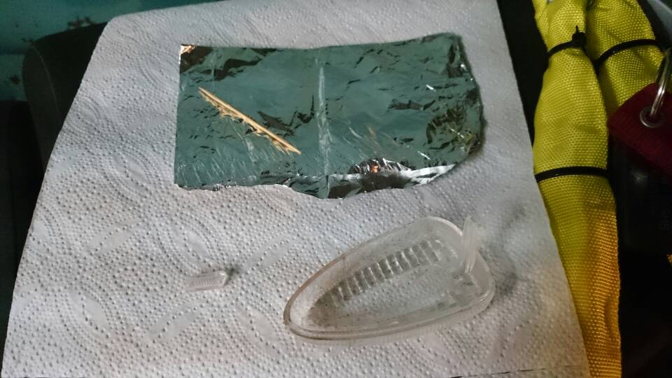

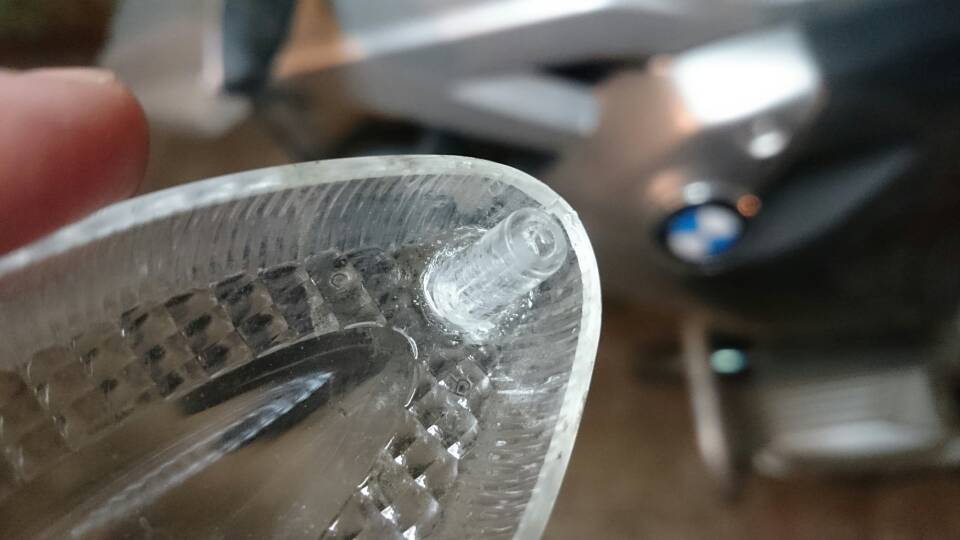

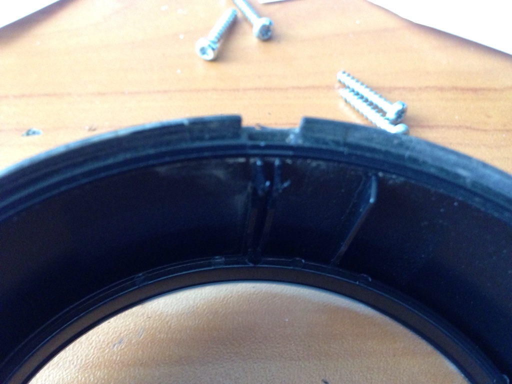

Вчера добрался до поломанного крепления поворотника, подбитого в Краснодаре.
Была куплена эпоксидная смола от 3М, кефир.
Все зачищено, обезжирено.
Ну и склеено. Получилось незаметно и держится намертво.
В отличие от прозрачного поксипола, 3М не желтеет. Кефир выпит.

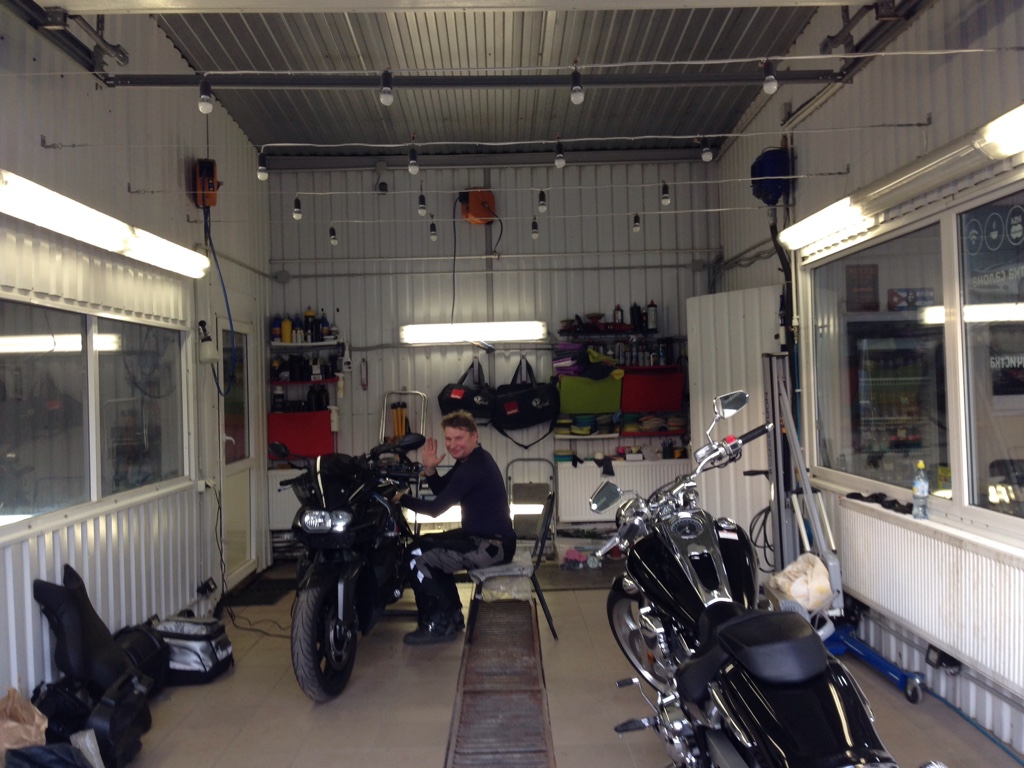

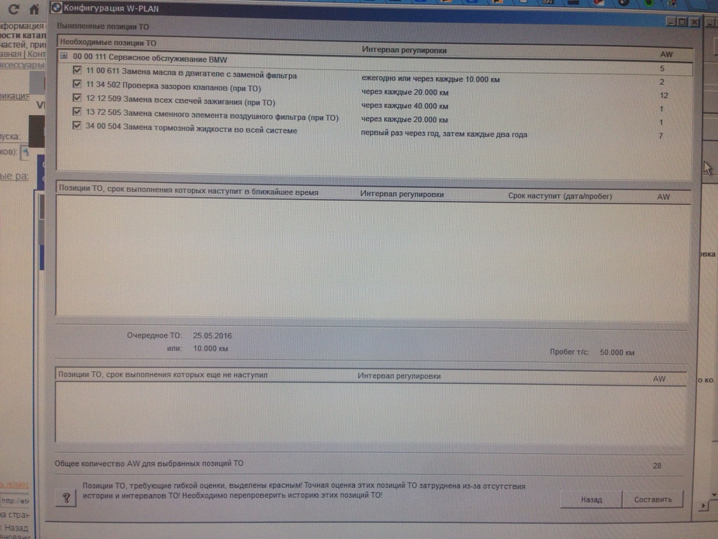

Сегодня занимались хронометрированием работ. RSD нам говорило, что на все про все у нас есть 28 попугаев времени ххх!
Убедились, что этого времени мало для замены масла, свечей, тормозухи, и замера зазора клапанов в Ф800.
Как за два часа мастер из БМВ успевает выполнить этот объем не понимаю!

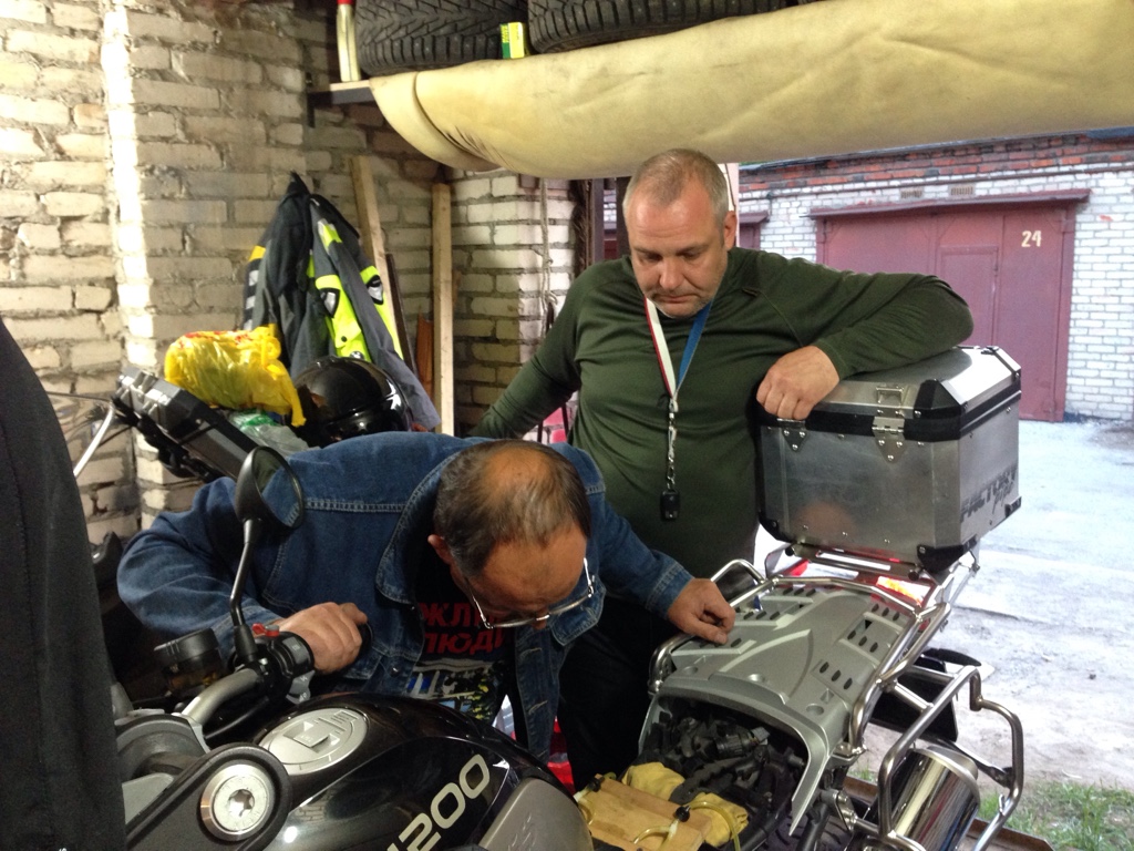

Аракс гараж, начинаем игру "кто не спрятался я не виноват!"
Лучшие фотографы подтягиваются для написания фото очерка...
Наконец, подарок Артура доехал до его гаража!;)
Удивительный факт! Оказывается в мотоцикле установлено ДВА глушителя!
Вот первый;)
А второй как у всех где-то сзади:)
Умученные хлопцы изучением букваря владельца мотоцикла от ххх;)

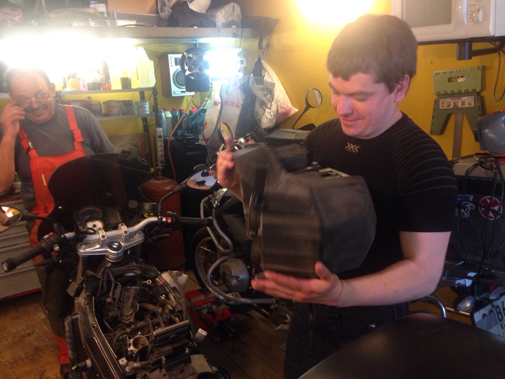

Всем спасибо, было очень интересно покопаться в гантельной половинке!
