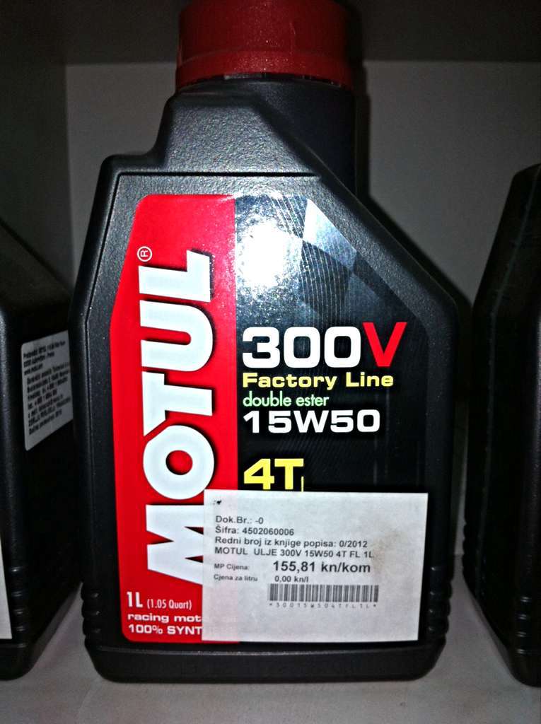

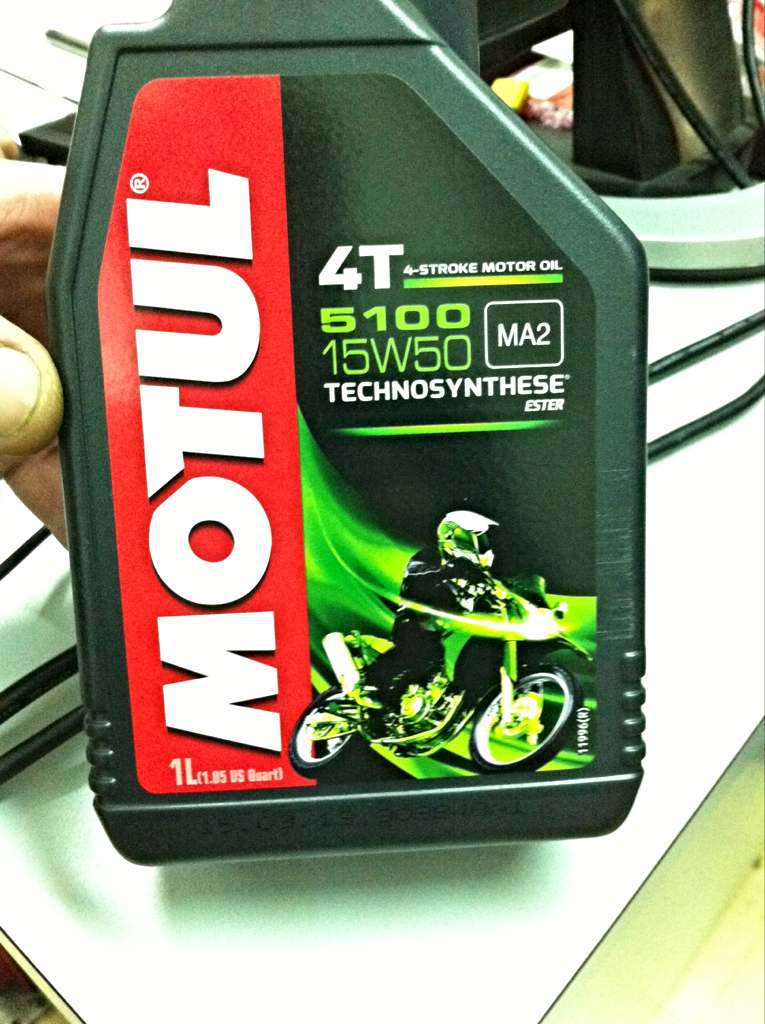

На днях общался с одним механиком. Работает в Хонде, но всю свою сознательную жизнь ездит на Гусях. Он присоветовал вот эту жижу. Каковы будут комментарии?
На крайняк вот эту...
Sent from my GSA
Верхнее МА2 для мокрого сцепления, оно в старого гуся не пойдёт! Нижнее, да! И Мотюль хвалят очень! Где-то читал, что их масла лучше выдерживают высокие температуры и не коксуются в моторах... Речь была правда о автомобильных моторах, ХХХ кстати...
