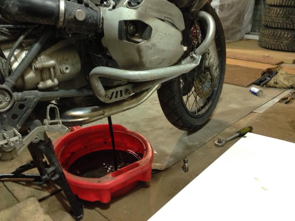

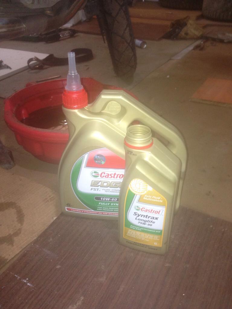

Сергей и Майкл63, спасибо за поставку и рекомендацию этого масла!
Миша, после заливки сегодня данного масла ушли металлические звуки из работы двигателя! Движек стал мягче работать!

Ре марочка по замене масла: у немцев опечаточка по поводу количества масла при его замене в месте с масляным фильтром! В движек Надо заливать не 4 литра, а примерно 3,8! Иначе будет перелив масла, что в дальнейшем может отразиться на манжете коленвала!!!!!'

У брата мотюль был залит в адвенчере - звенел как ведро)))) а у меня кастрол который maikl-63 посоветовал залить после чего у двигателя посторонние звуки пропали и мягче стал работать! И жор масла пропал)
