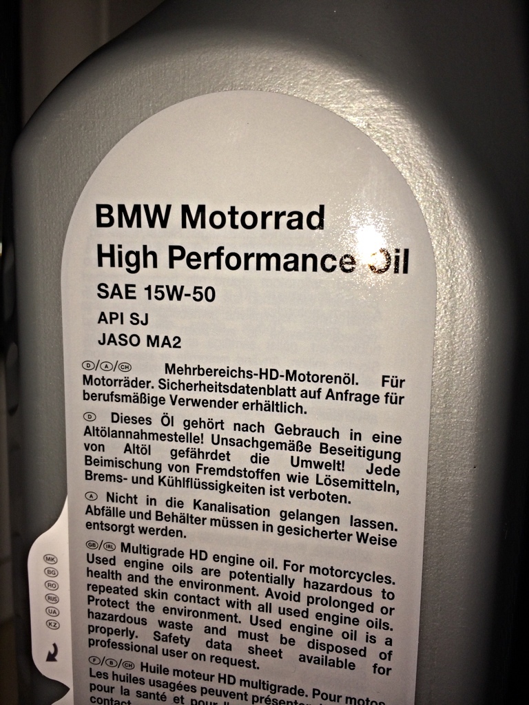

Почитав этикетку оригинального масла БМВ, там написано МА-2, значит предназначено оно для мокрого сцепления.
Так что же лучше лить в воздушного гуся авто или мото масло?

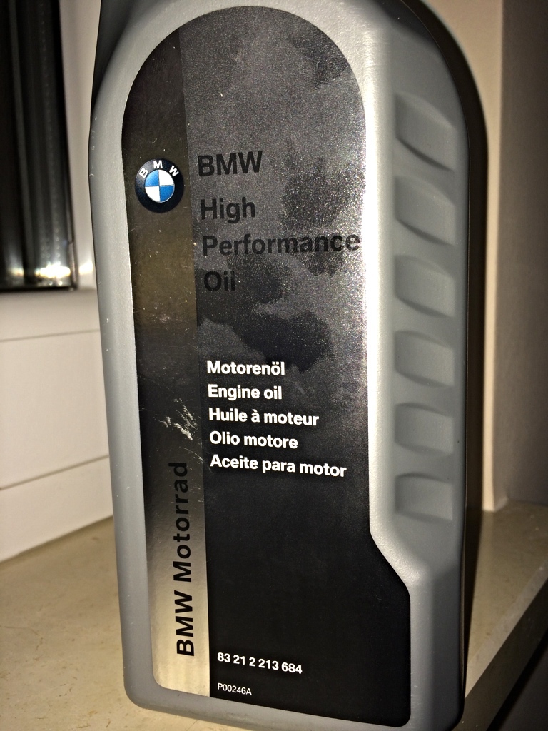

Лили на сервисе вот это...
Теперь вот это....
Теже яйца тока в профиль ИМХО

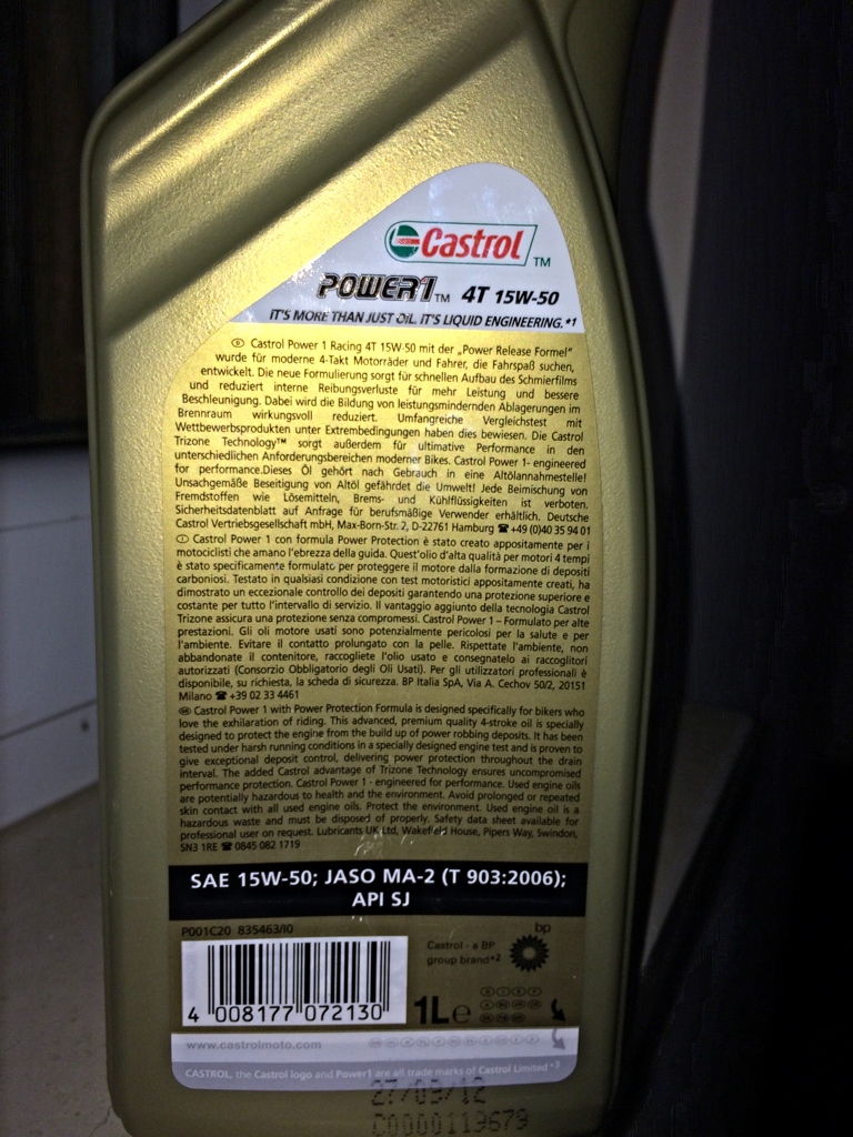

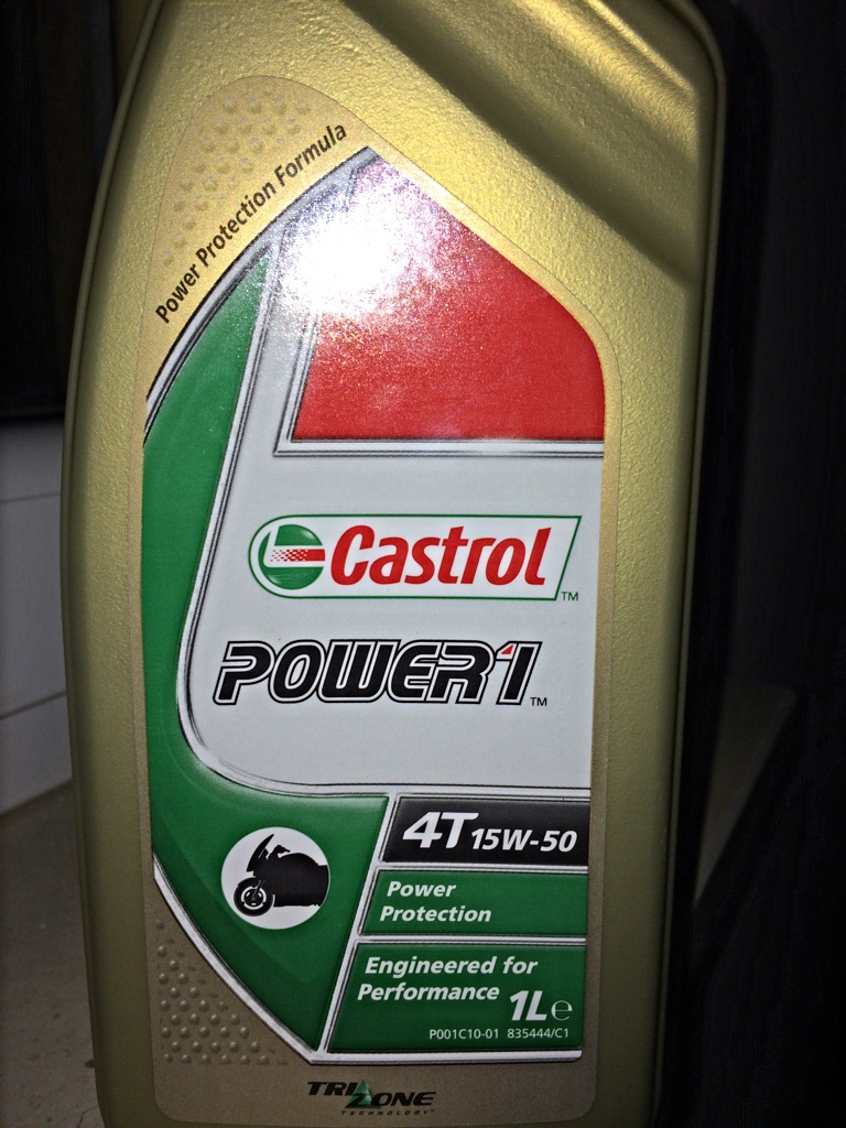

Глеб, "забей )))", это в смысле лей повер 1 кастрол? Сам склоняюсь именно в пользу Повер-1, всетаки производитель рекомендует МА-2.
