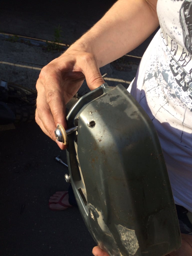

В 2016 году на легендарном МЭП,я уронил мот и камень вошёл окурат между дуг в крышку, соответственно пробив её. Было принято решение о покупки так называемых лифчиков фирмы Твалком,из хорошего и толлстого куска алюминия. В 2017 всё там же))) я пробил этой защитой другую клапанную крышку, многие видели этот полет и сказали что ни какая защита тут не поможет. В субботу мой мот упал на песке и опять защитный лифчик пробивает своим креплением крышку. А в воскресенье туже участь постигает моего товарища, тоже в песке. Фото прилагается. Что скажите, господа гусеводы???Посмотреть вложение 78770Посмотреть вложение 78774Посмотреть вложение 78771Посмотреть вложение 78772Посмотреть вложение 78773
Как видно на фото защита не сильно даже поцарапана, она прогибается на своих хомутах и пробивает крышки с ювелирной точностью!!! А стоит она намного дороже самих крышек!

Кто о чем... А вот по делу ясно, что такие хлипкие хомуты не выдержат нагрузку и их продавит внутрь при падении. Странно, что болты стоят настолько длинные, что их концов хватает для перфорации клапанной крышки. Сама защита выглядит достаточно прочной, а вот крепление ее к дугам вызывает недоумение.
каким образом проминаются защиты до клапан.крышек, если между алюминием и самой крышкой находится некий резиновый слайдер (судя по фотографиям с сайта Twalcom), который должен гасить и распределять ударную нагрузку???
Вопрос - крышку головы пробили болты или принимающая часть куда эти болты вкручиваются?
Знаю, что твалком первое время (около полугода) клали в комплекты более длинные болты, чем было нужно. Некоторые купившие эту защиту стачивали болты чтобы болт в закрученном состоянии не выступал за край резьбы приемной части. На более поздних комплектах твалком уже клал более короткие болты.
Так чем в итоге пролымывает крышку головы?

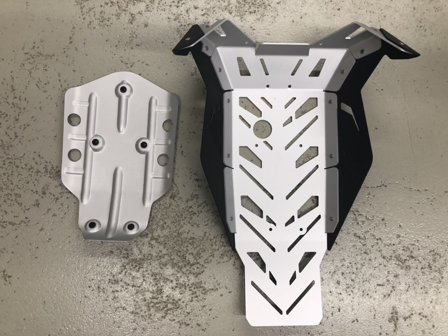

Две защиты двигателя.
Слева родная. Справа от Wunderlich.
Какая дает большую защиту?
И проверено все, поверь, тщательно!

Хомуты не выдерживают нагрузку!
Внутренняя часть не резиновая а полеуретан вспененный или даже поролон.
Крышку пробивает не болт, он не торчит из крепления, (на фото видно), а сома собачка пробивает.

Михаил, а слабо сравнить одинаковые по функционалу защиты Enduro: от Touratech, BMW, Wunderlich?
что-то не похоже, что у Wunderlich есть какие-либо преимущества... грязи будет хапать больше; задняя часть защиты висит в воздухе; защита от удара тоже слабее, т.к. абсолютно плоский лист...
так.. суть такая:сама пластина очень плотная и жесткая, при падении (даже в песке) проворачивает хомуты и привет...
это как раз позавчера...

из трех Лехиных повреждений крышек я видела 2.... Последнее в песке,скорость околонулевая...
там этот слайдер внутренний из просто материала чуть плотнее поролона.
Самое смешное,что там реально был песок... а если асфальт?
Вот покрытие
Последствия
оригинал бмв мнется...
я за туратек корыто)))) и мне нравится именно эта версия с Вашего фото, хотя новая еще и трубы защищает.... но на этой сменные полозья, если бревна, а трубы можно и отдельно закрыть
