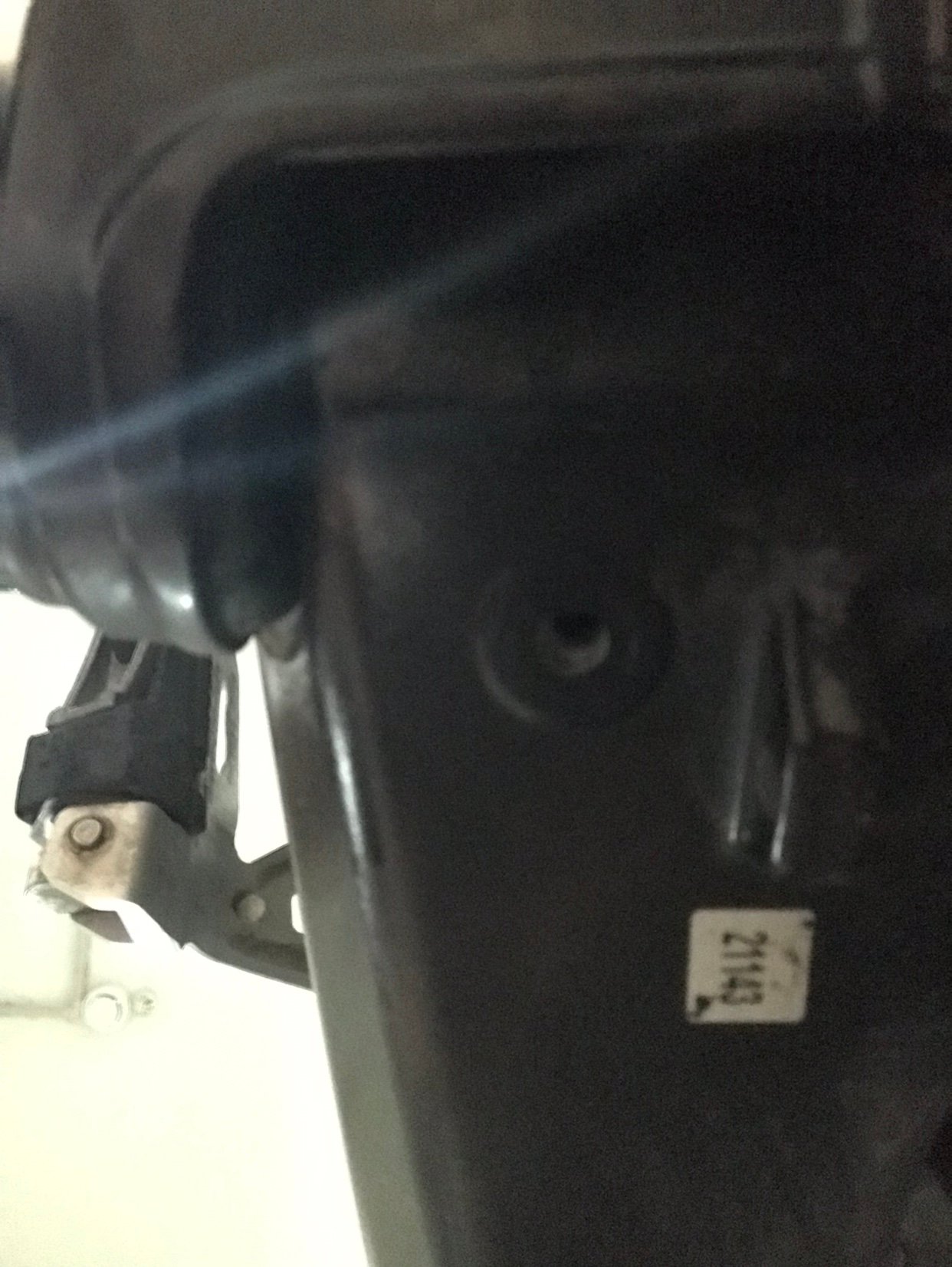

Менял сегодня заднее колесо в дорогу, попросил проверить кардан.
Итог.
Порванный пыльник. Внутренняя складка трется о крестовину.
Короче делал я вчера ТО. Встал вопрос, что делать с водой в кардане. Поменять пыльник, не факт что проблема уйдёт, но всё равно решил поменять.
Думали как вообще избавиться от этой проблемы, думалидумали.... и заипенили короче технологическое отверстие (далее дырка) диаметром 5м. внизу кардана. Пример взяли с FJR1300 там такая же дырень у него, только сделанная заводом изготовителем. Теперь понятное дело, что вода будет уходить - и это хорошо. Но не исключено попадание пыли и прочего мусора. Вообще буду наблюдать в конце сезона посмотрю, что там и как. Всё смазали помазали, посмотрим что будет

Согласно официальной формулировке BMW Motorrad, «в целях улучшения долгосрочного качества» авторизованные мастерские в настоящее время готовятся к масштабной сервисной кампании: карданные валы 440 000 мотоциклов по всему миру должны быть проверены в течение ближайшие несколько месяцев, в идеале в рамках плановых проверок будет. 72 000 из них только в Германии. Кампания в первую очередь затрагивает самую важную модель BMW: оппозитный GS. В частности, R 1250 GS и R 1200 GS 2013 года выпуска, оба типа K50, а также соответствующие варианты для приключений, тип K51. Кроме того, есть официальная версия РТ, тип К52
Карданная проверка специальным устройством
Чтобы не пришлось открывать кардан на всех 440 000 соответствующих мотоциклов, каждая авторизованная мастерская должна быть снабжена специальным испытательным устройством. Вместо заднего колеса монтируется измерительный диск, а затем кардан протаскивается по задней оси на холостом ходу, то есть вращается. Этот стресс-тест проводится при различных изменениях нагрузки и скорости, при этом датчики отслеживают силы и вибрации. Если все остается в пределах предопределенного нормального диапазона, проверенный стабилизатор считается «в порядке». Если есть какие-либо отклонения, проводится тщательный осмотр. В частности, карданный шарнир с его четырьмя подшипниками качения, а также редуктор заднего моста проверяется на наличие ржавчины и повреждений. В случае необходимости замены деталей
Вентиляционное отверстие с клювовидным клапаном
В принципе, во время этой сервисной кампании вентиляционное отверстие на карданном туннеле дооснащается. Для этого на нижней стороне в задней части около карданного шарнира просверливается небольшое отверстие с использованием подготовленного шаблона. Во избежание образования потенциально опасной металлической стружки сверло следует предварительно смазать. Затем в это отверстие вставляется резиновый клюв с помощью своего рода прокалывающего инструмента. Этот специальный клапан предназначен для герметизации отверстия снаружи, но позволяет воздуху и, прежде всего, влаге выходить из карданного туннеля. Эта вентиляция поддерживается насосными движениями во время сжатия и отскока. Если вода вытекает сразу после сверления, это тоже повод более внимательно осмотреть кардан.
45 минут на мотоцикл
Всего на проверку карданов, включая дооснащение вентиляции, запланировано 45 минут. Конечно, эта кампания бесплатна — по крайней мере, для клиентов BMW понесет некоторые расходы.
