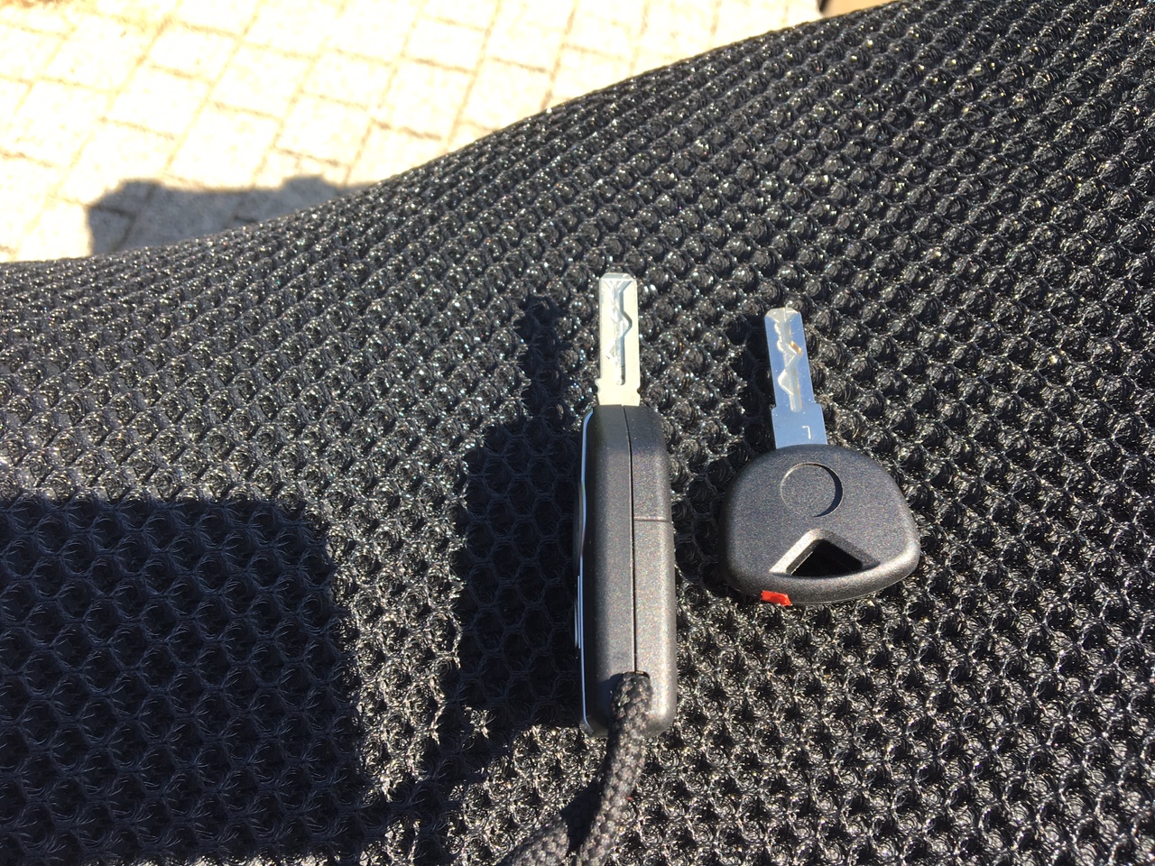

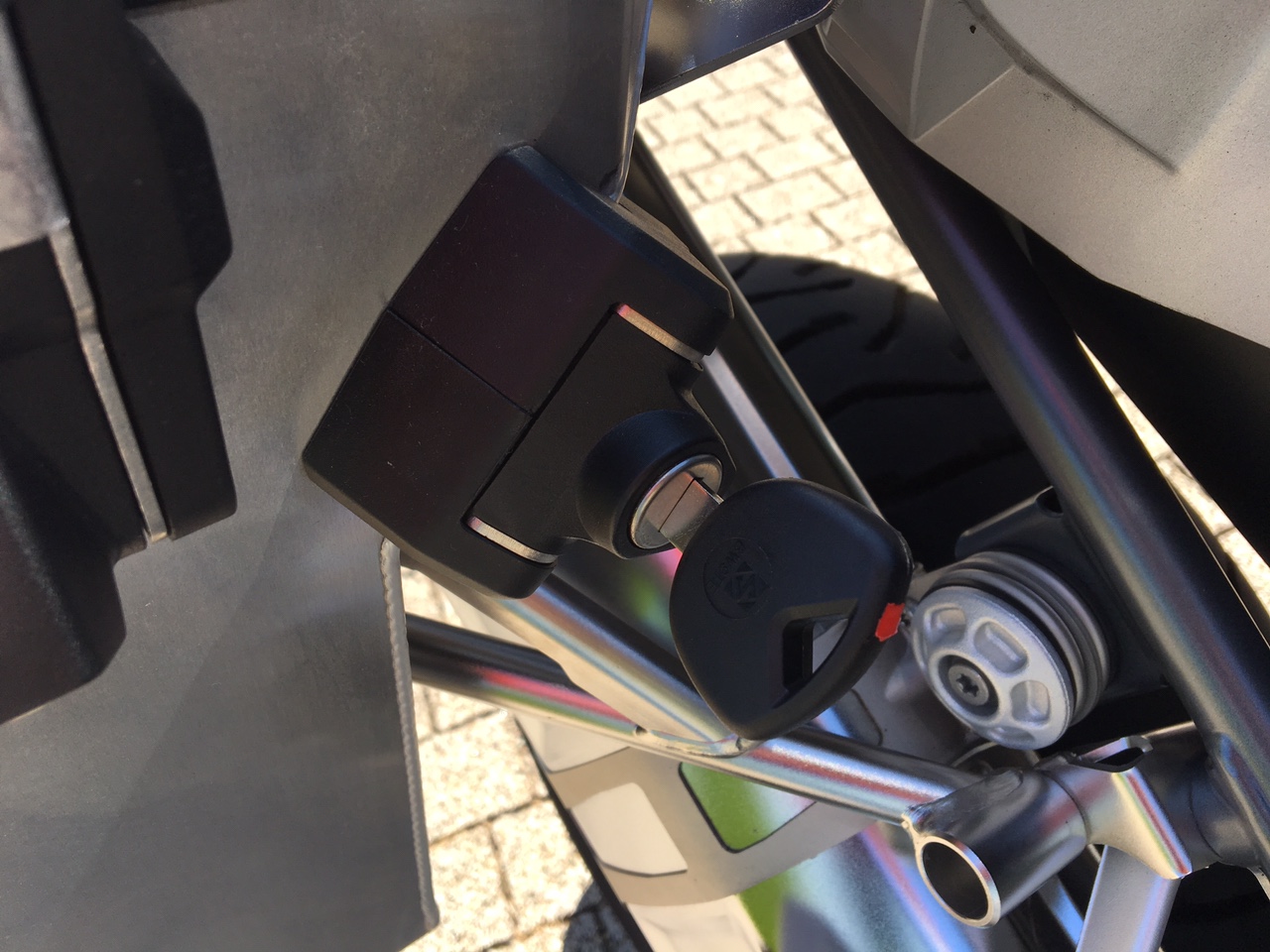

Сделал ключ для коферов. Пластмассовый положил в кошелёк.

У меня давно уже второй ключ для кофров. Пока не пролюбил, потому что повесил на него тряпочку-брелок bmw motorrad club russia!
