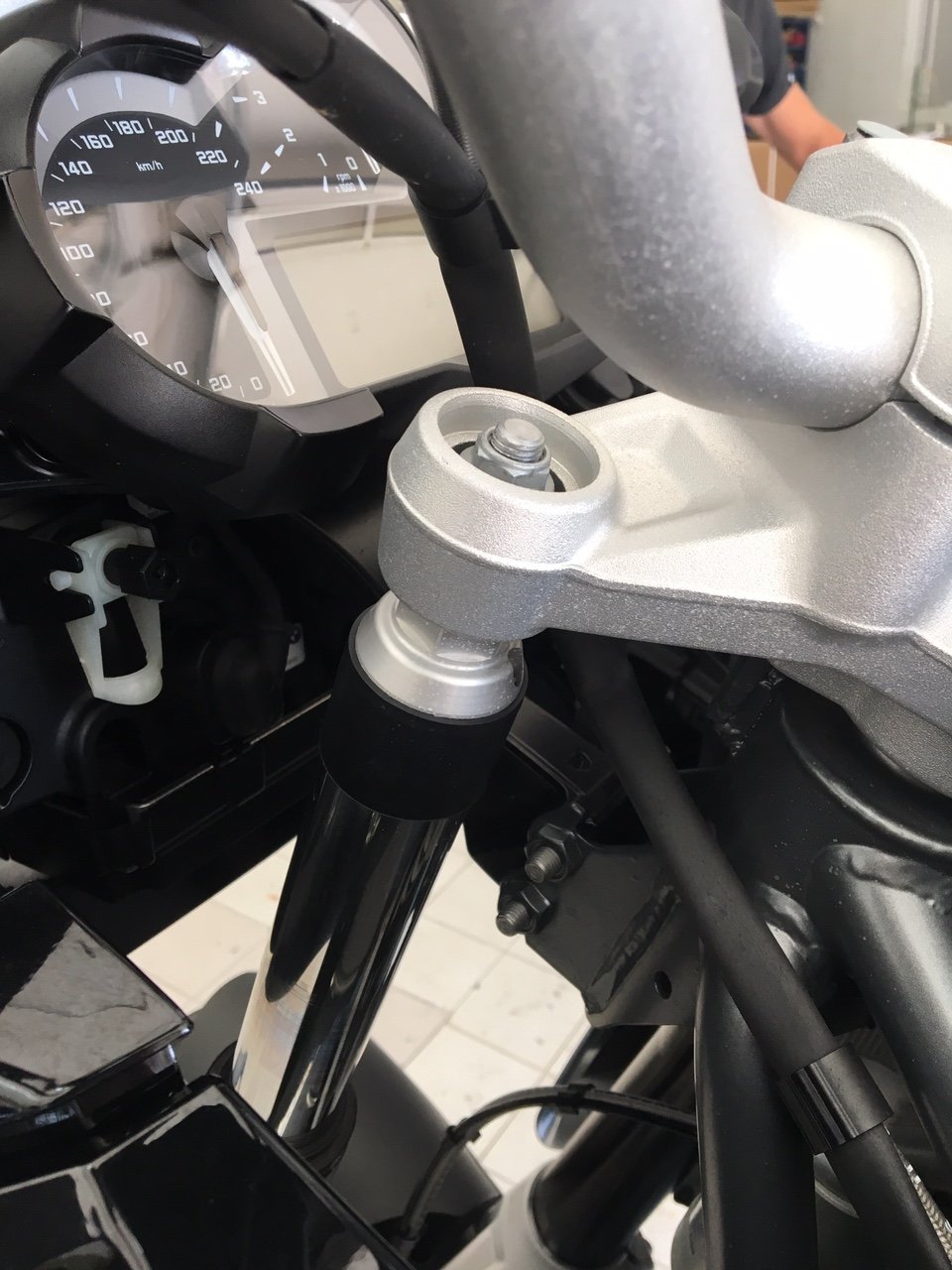

В общем что хочу сказать друзья, последовав совету, решил проверить затяжку, динамоключа нет под рукой, но ключом раздвижным из родного набора, подтянулось достаточно прилично!!! Не могу сказать, что было откручено, но не затянуто, точно! Так, что всем рекомендую...
можт отсюда когда меняют перья и появляется вся эта собранность у мота ибо протягивается все получше...

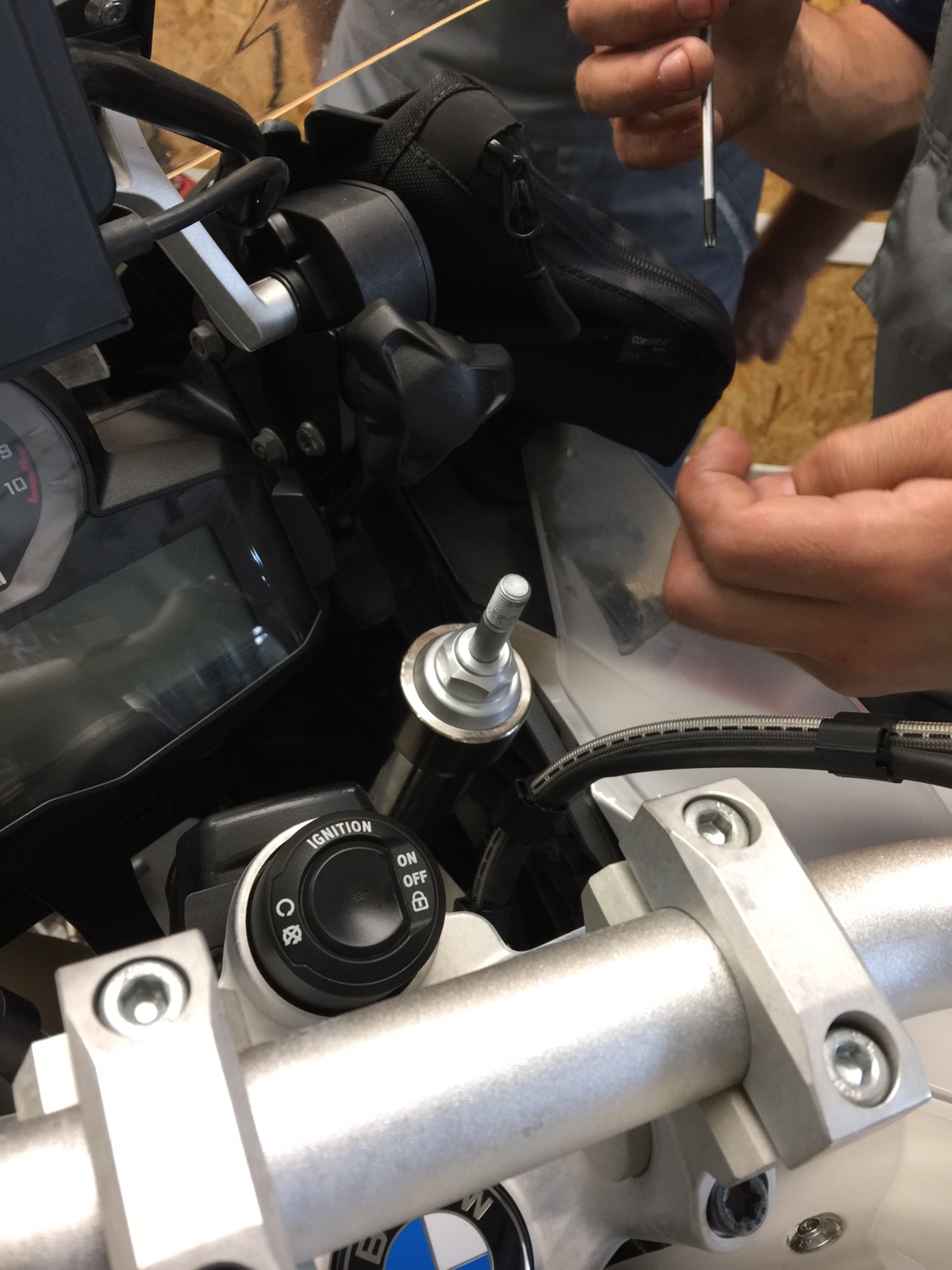

Речь идёт об этом...
Что крутить? Обведите, пож))

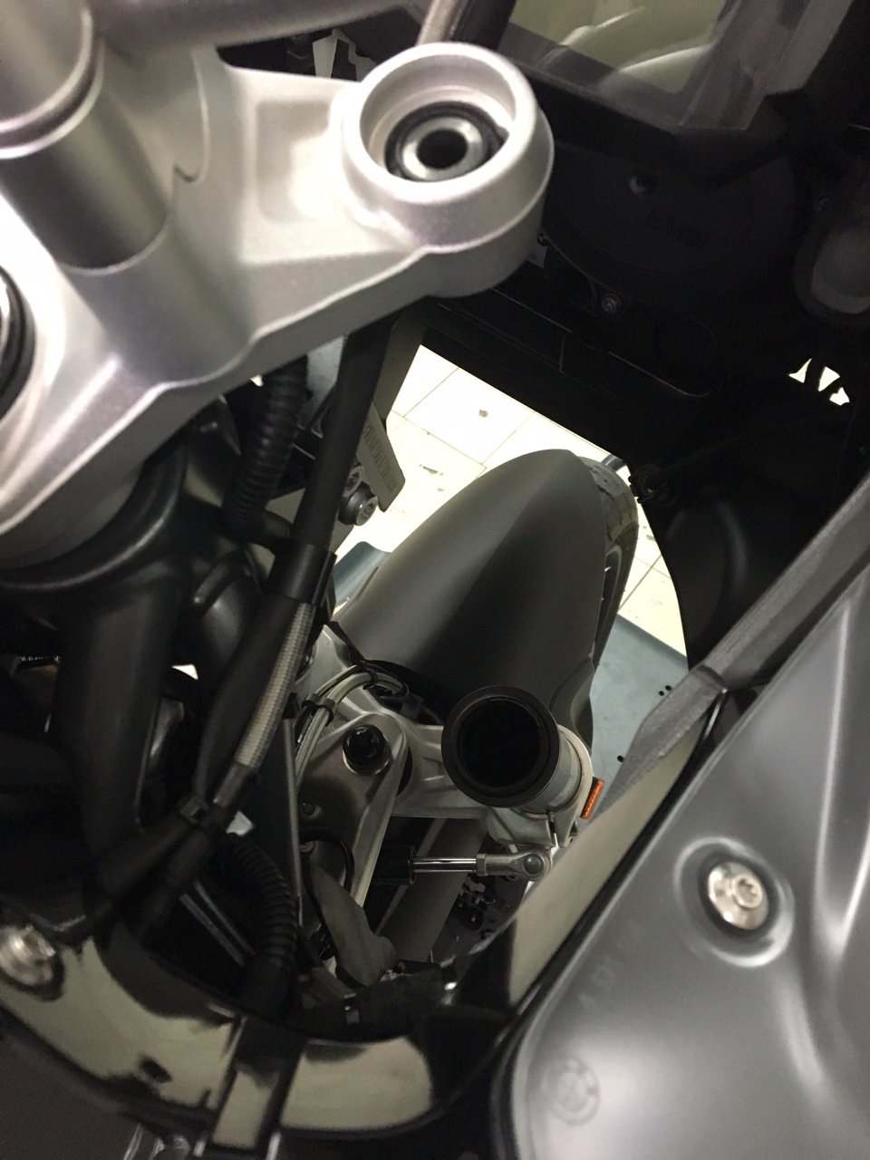

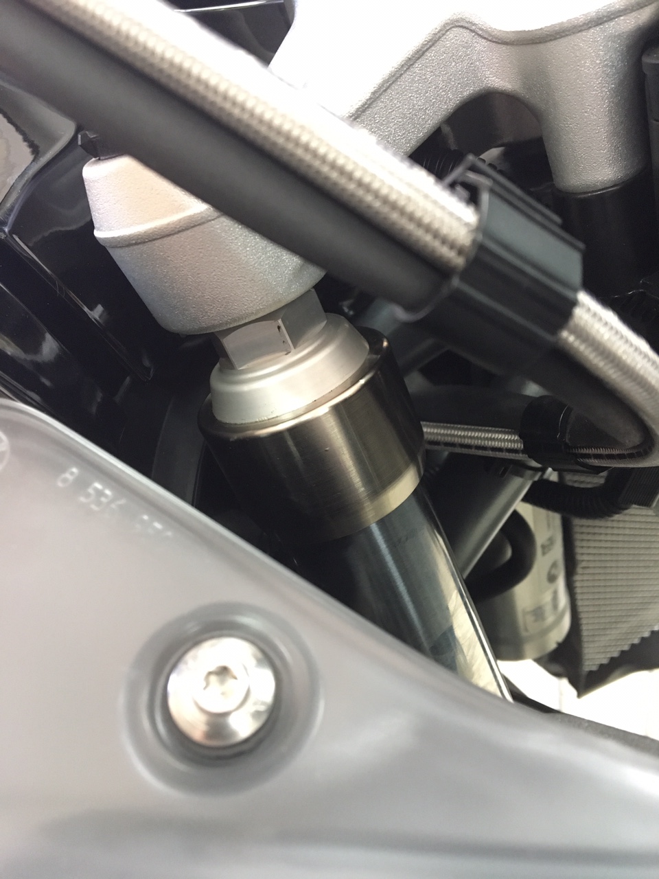

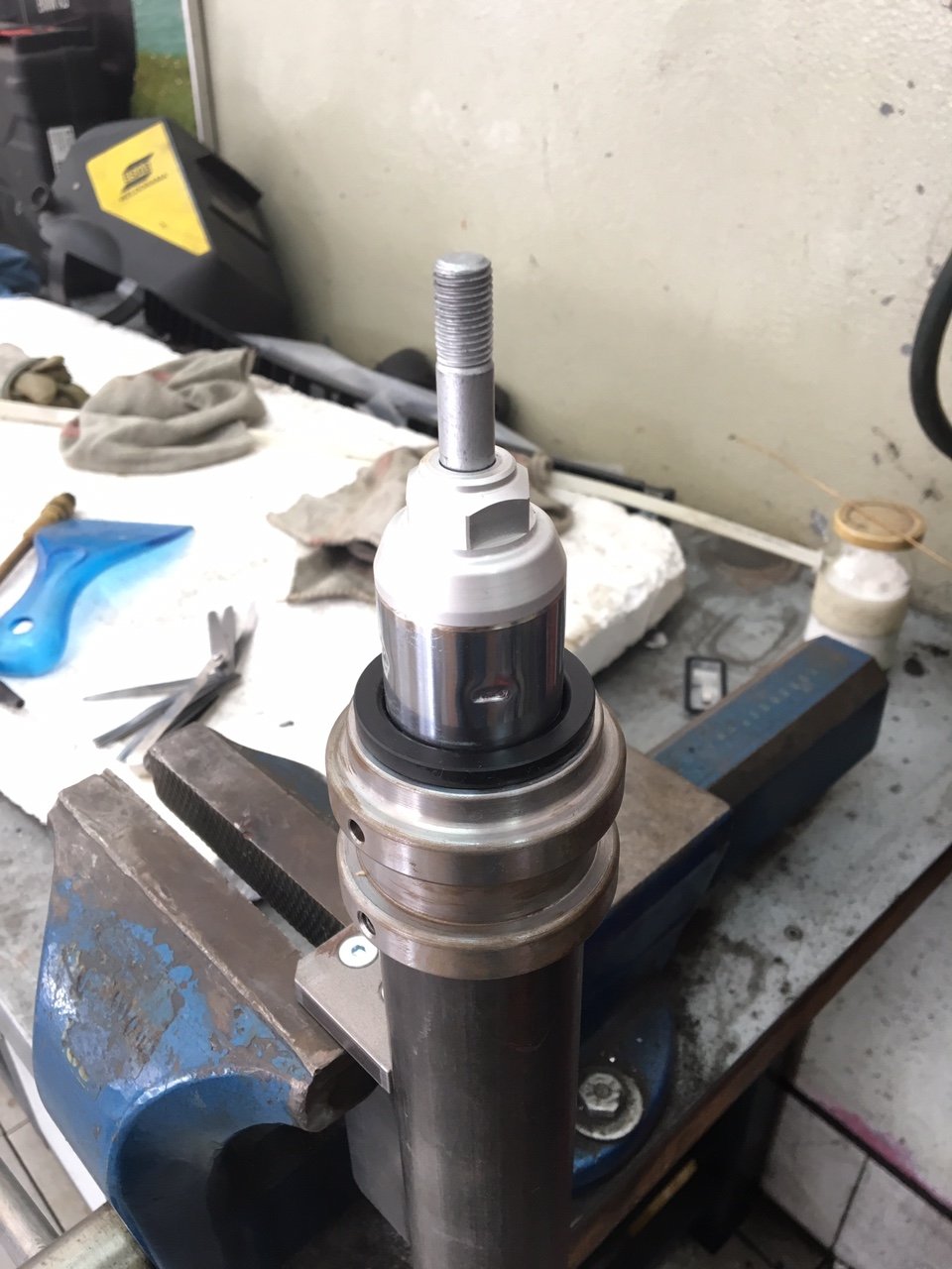

Был в автодоме на Зорге. Все сделали. Доволен как слон. Парням благодарен за возможность запечатлеть процесс:
[video]https://youtu.be/yT3aKuLFaWg[/video]
В 9 заехал (записан был на 9.30, в это время мотик и взяли в работу) в 10 был свободен.
У них там уже рука набита.
Ну вот эти 2 чёрных болтика посередине фото, поочередно... за несколько подходов
Без динамометрического ключа - осторожнее с подходами. Там алюминий, он течёт, легко резьбу сорвать. Нужно хорошую чуйку в руках иметь.

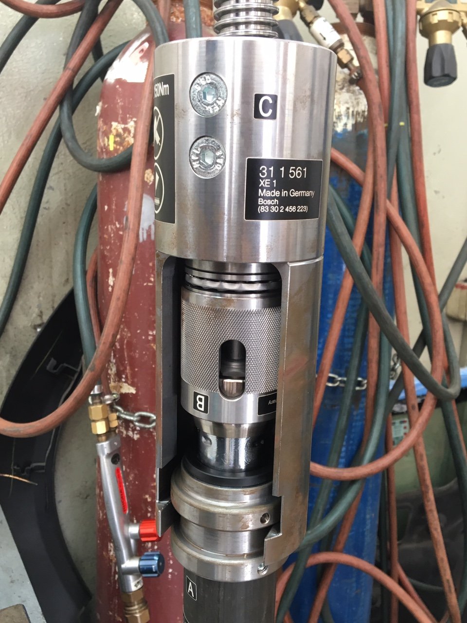

Вчера пришёл инструмент в Ставрополь, сегодня еду! Сказали, что вы первый - надеюсь получится ))
Подожди! Пусть потренируются)))

Втулки закончились на складах
был сегодня в Автодоме , заказали под мой мот отдельноюююю

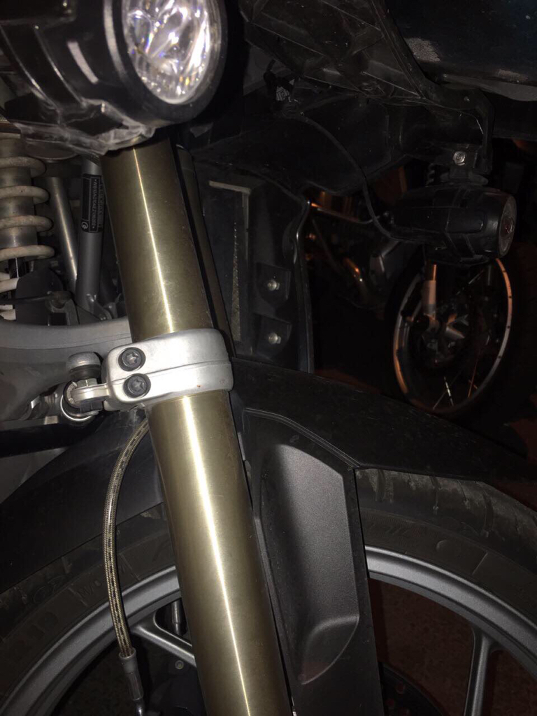

Зазора не было. Поставили железяки. Теперь можно в пампасы[emoji16]
