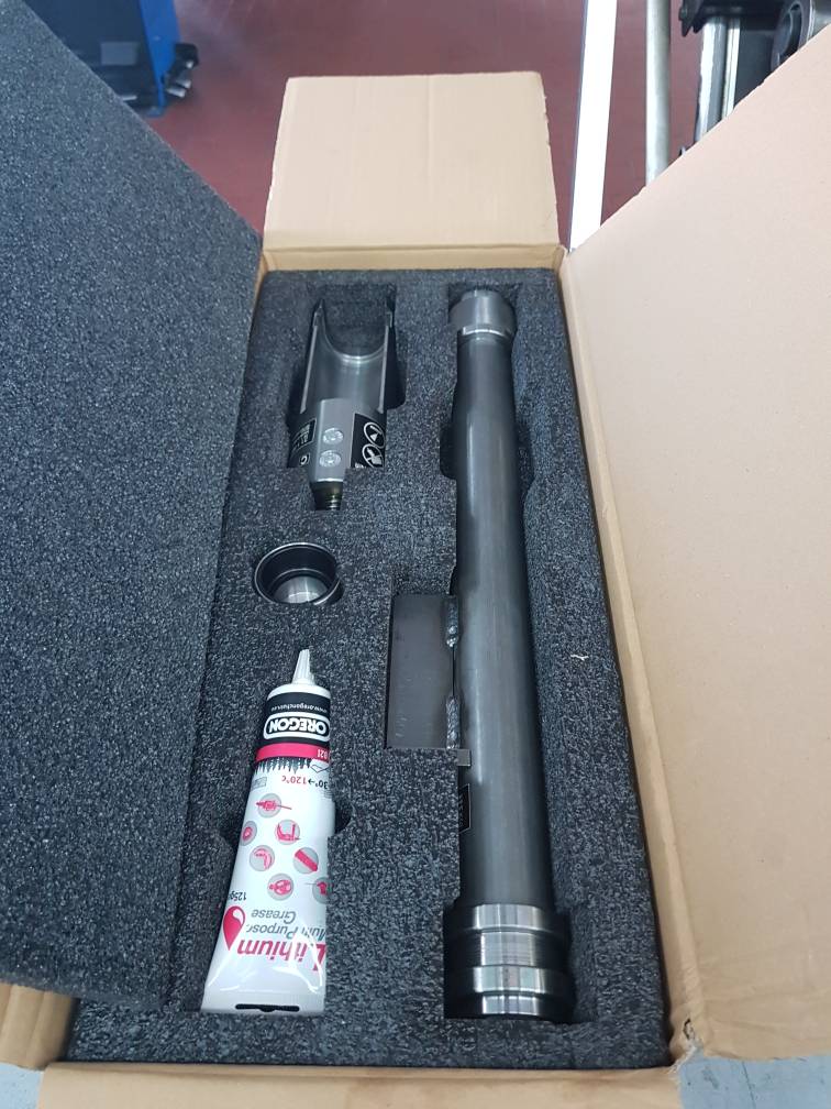

Кстати отличный выход из ситуации нашли согласитесь!? После такой доработки уже точно можно дубасить и за этот узел в мотоцикле не переживать! [emoji6][emoji106]
...самое главное дождаться инструмента теперь)))
Сегодня заезжал в рольф на 15-го года с пробегом 40000. Щуп 0,3 влазит. Будут менять вместе с трубами. Через 7-10 дней обещают , что все приедет (и деталюги и приспособа). Приехал домой сам замерил на 2017-го года с пробегом 18000 - 0,15. Вариант 2.
Независимость говорит, что приспособа на этой неделе приедет.

Заехал на Зорге, у кого зазор большой, меняют , у кого маленький ставят. Втулки, вот приблуда.
. SM-G955F .
Особенно хороша сварка на приблуде
У меня больше 0.2 , меняют трубы и ставят втулки., Мне достались перья из новой партии, уже опресованные с завода. 30 минут , и я свободен))

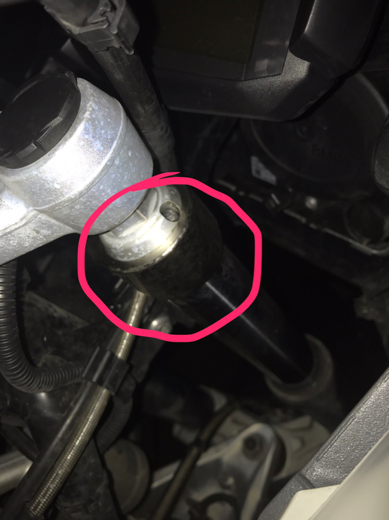

В общем что хочу сказать друзья, последовав совету, решил проверить затяжку, динамоключа нет под рукой, но ключом раздвижным из родного набора, подтянулось достаточно прилично!!! Не могу сказать, что было откручено, но не затянуто, точно! Так, что всем рекомендую...
можт отсюда когда меняют перья и появляется вся эта собранность у мота ибо протягивается все получше...
Речь идёт об этом...
Кому не очевидно. Нижняя траверса первой принимает удар от подвески и гасит его. При этом разбалтывается. И удары начинают доходить до верхней траверсы. В олдскульной схеме-"обжимке" оно бы и хусим. Рано или поздно, в зависимости от раздолбайства, мы видим, что перо вылезает из траверс ВВЕРХ. Подтягиваем и выставляем всё взад. В данной же схеме идет разрушение выпрессовки и перо ухает ВНИЗ, теряется рулевое управление.

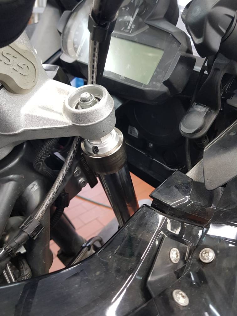

сегодня и я заехав в автодом получил втулки
все заняло часа 2
