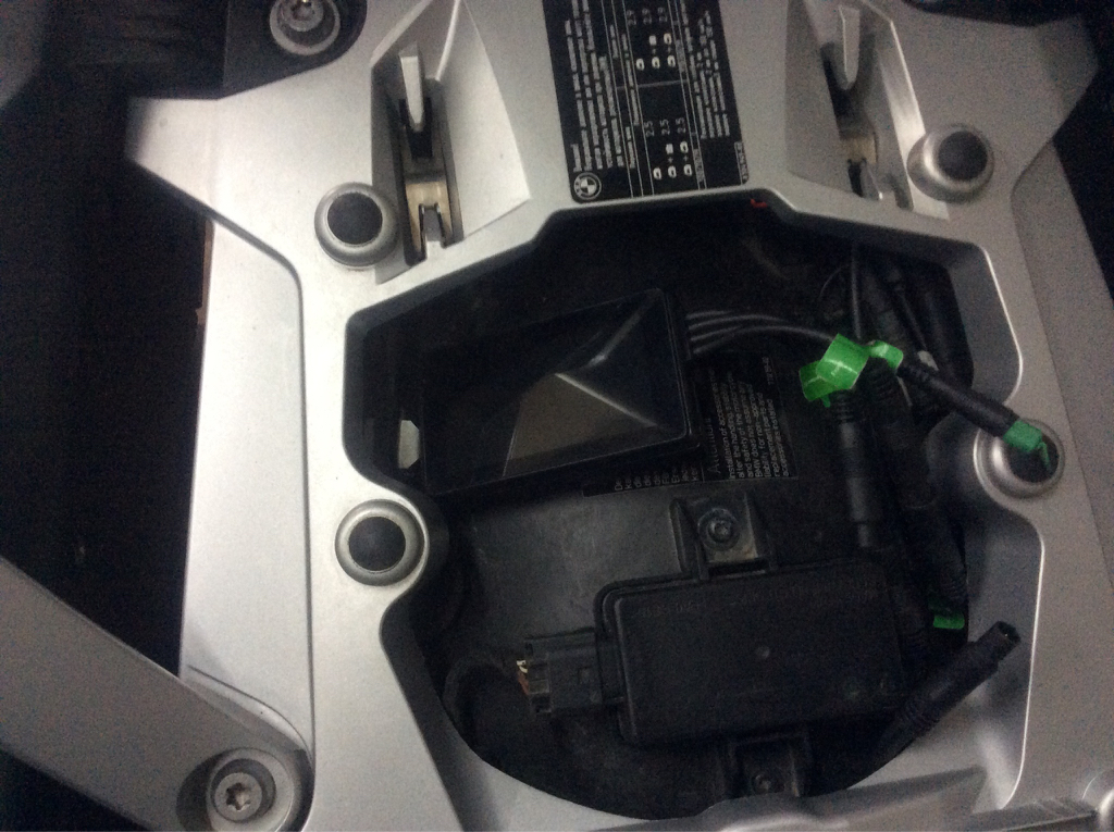

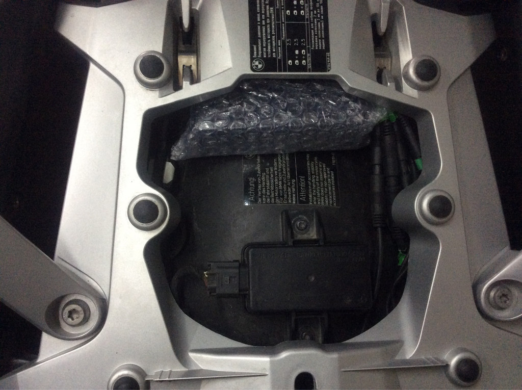

Вот какое решение по влаго-пылезащищенности придумал на скорую руку))Посмотреть вложение 62602Посмотреть вложение 62603 по контуру армированный скотч и под сиденье.
нарядно получилось!
на всякий случай в коробочку неплохо запихнуть пакетики с силикагелем т.к. внутре тоже возможно некоторое отпотевание при перепадах температур.

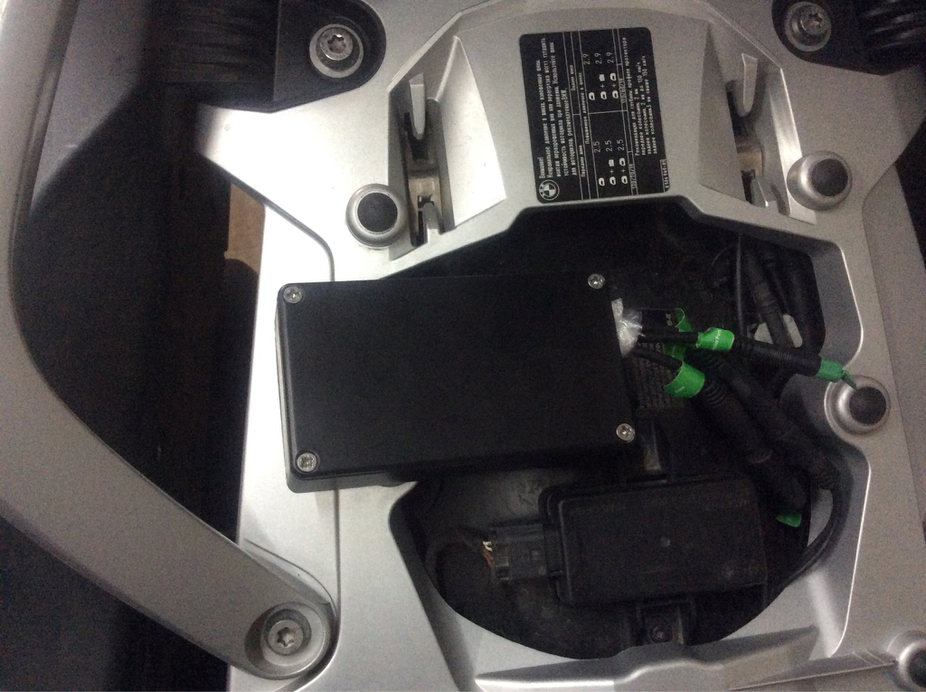

Купил в чип дип алюминиевый бокс и пока с пакетом с пузырьками убрал его. Бокс 500₽
