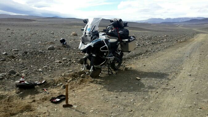

Тогда наверное лучше спицы, но тут все равно все зависит от ситуации, например недавно совсем в бездорожье один очень быстрый и не тяжелый райдер умудрился загнуть обод спицованого диска на новом адвенчере.... Пришлось за молотком ездить выправлять ))))
